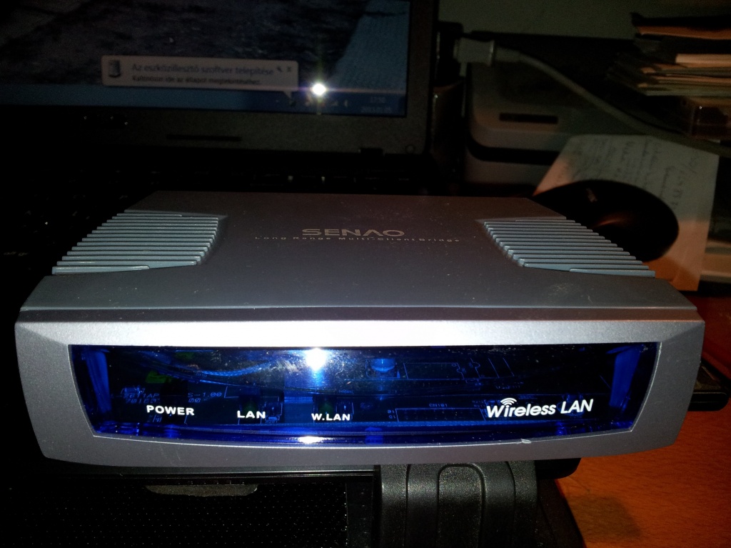

Sziasztok segítséget kérnék, kaptam egy /SEANO long range multi-client Bridge/ nevű szerkezetet a problema az hogy hiába kapcsolom össze a gépet az eszközzel a gép nem látja ezért beállítani sem tudom. Ha tápot adok neki rendesen világít meg villog csak nem kommunikál a géppel .Ha valaki tud vagy látott már hasonlót kérem segítsen előre is köszönöm. Pardon az eszköz arra kellene hogy wifi jelet fogjon és vezetéken küldje .
(#) eyess válasza ordas hozzászólására (») Jan 5, 2013 /
Ha lan kábelen tudsz csatlakozni hozzá nem érdekes , kell egy olyan gép ami tud wifit , és akkor wifin keresztül is tudsz csatlakozni a 198.168.1.1. címen .Ha meg már benne vagy a menüjébe , a többi gyerekjáték .
(#) ordas válasza eyess hozzászólására (») Jan 5, 2013 /
Köszönöm megpróbálom,.
(#) fordkapcs válasza ordas hozzászólására (») Jan 8, 2013 /
Webfelületről lehet beállítgatni. Amivel találkoztam az nem tudott WPA/WPA2 titkosítást, csak WEP-et (ami manapság már igencsak elavult). Belül egy PCMCIA kártya van egy "alaplapban", maga a kártya külön is megy laptopban, (de ott is csak WEP-et tud)
