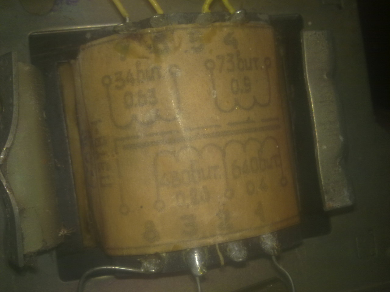

Ránézésre, az 1-3 a 230V és a 4-5 12V, valamint 6-7 6V feszültségű a menetszámok alapján. A 8-as láb egy árnyékolás, ami a földelésre köthető, de "lóghat is". Huzalvastagság szerint a 12V 1,5A-el, míg a 6V 0,7A-el terhelhető. üdv! proli007 A hozzászólás módosítva: Feb 3, 2013
Köszi.
Még egy kérdés a két tekercset össze lehet kötni nagyobb fesz eléréséhez?
Össze, de az áram a kisebbikével lesz azonos. Ha rosszul kötöd sorba, (kezdet-vég-kezdet-vég a helyes) nem történik semmi, csak nem összeadódik, hanem levonódik. üdv! proli007 A hozzászólás módosítva: Feb 3, 2013
