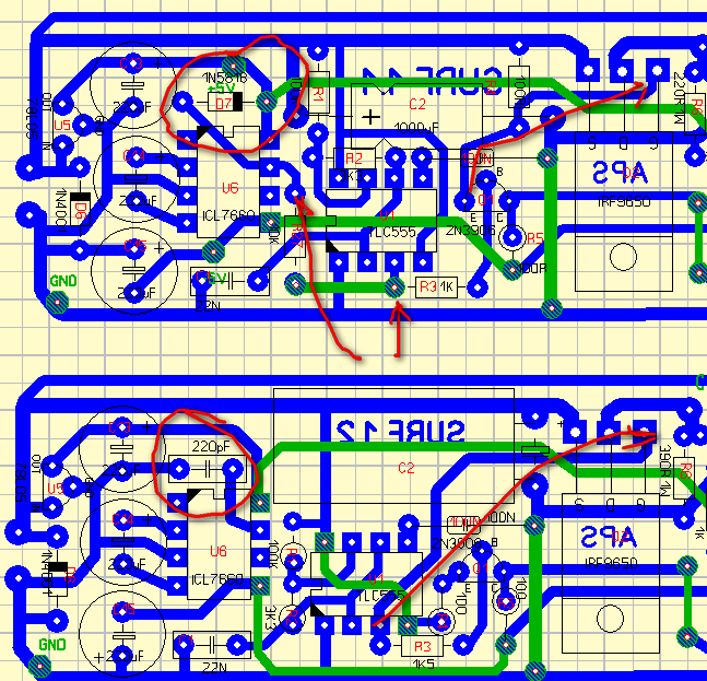

Ja, a kép alapján eszembe jutott. Szóval a 7660 honnan kapja az órajelet? Maga csinálja vagy az 555-től? Az egyik verzió nem vált be....csak azt felejtettem el, melyik
Az a jobb megoldás, ahol a 7660 maga állítja elő az órajelét.

Igazából csak sejtem. Előfordulhat, hogy alacsony neki a Surf által szolgáltatott frekvencia. Főleg a H jelű példányoknak, amik 120 kHz-en futnak. De igazából nem tudom az okát. Találkoztam olyan HH-val, aminek szintén az volt a baja, hogy a 7660 a készülék órajeléről volt hajtva, és úgy nem működött.
Alacsony a freki, na erre nem gondoltam, ez valóban lehet. Az viszont biztos jó lenne, ha egy órajele lenne az egész kócerájnak, úgyhogy talán érdemes lenne kipróbálni, hogy egy PLL szolgáltassa az órajelet és azt leosztani. A PLL.t meg szabályozni is lehet egyszerűen.
Nem kell PLL, elég egy 4017, én is azzal oldottam meg a problémát, nagyon is jól műxik.....mellesleg sok más dolgot is korrektül helyre rak, nem kell vesződni a mintavételezéssel (4093), mégis minden klappol....

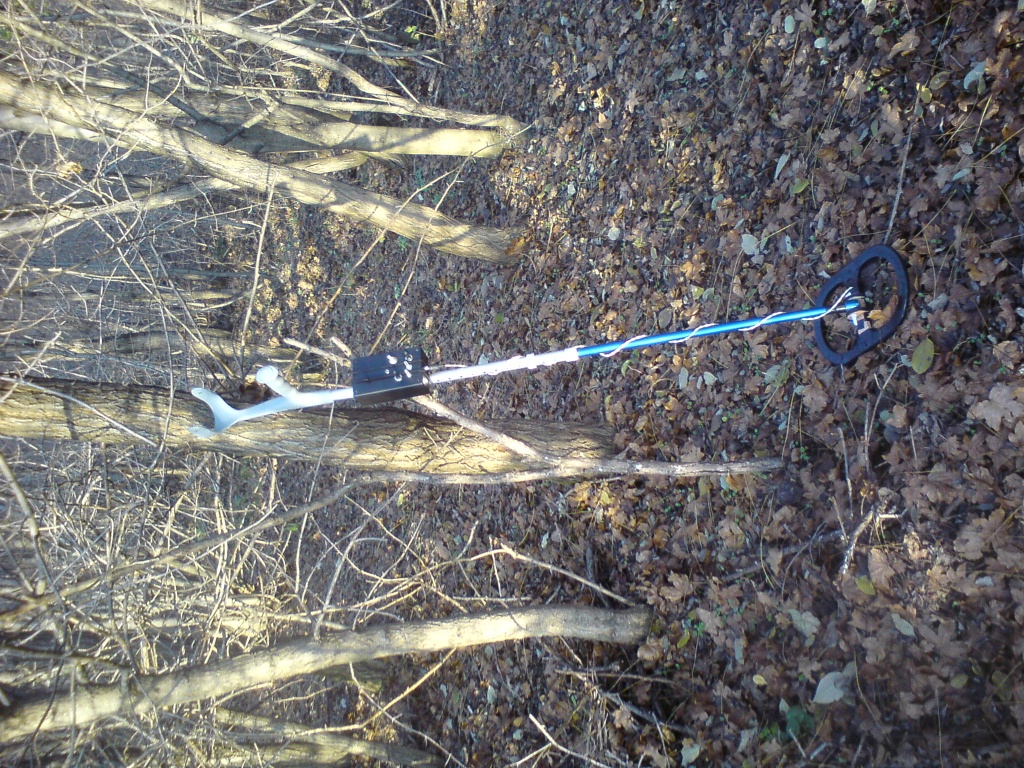

Végre elkészült az S.M.W. azaz a Serbian Most Wanted nevű gépem. 9.5 kHz-en ketyeg. Igyekeztem a lehető legkevesebb pénzt beletenni, ami meg is látszik rajta, de nagyszerűen használható, stabil gép.
Hihetetlen figura vagy mit tud ez a ketyere? Ez olyasmi mint az IGSL?

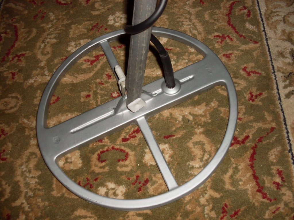

Szép munka! Milyen fajta és honnan szerzed be a fejrögzítő csavart? Én a modellboltban is kapható szárnybekötő műanyag csavart használom, de nem a legtartósabb. Üdv.
Yowie:
Hogy mit tud? 30 centi mélyen a földben egy 20 forintost magabiztosan megtalál. Az IGSL-től annyiban tud kevesebbet, hogy nincsen vas csatornája (de lesz), tehát a vasat nem jelzi (még) külön. A fejre kényesebb sokkal, mint az IGSL. Az, ha nem volt tökéletesen kinullázva a fej, akkor is jól működött, de ennek alapfeltétel a tökéletes kinullázás. fogó: Köszi.A csavar szerelvényboltban kapható, és WC ülőkékhez való PVC csavar. Petike13: Köszi. A hozzászólás módosítva: Dec 17, 2012
