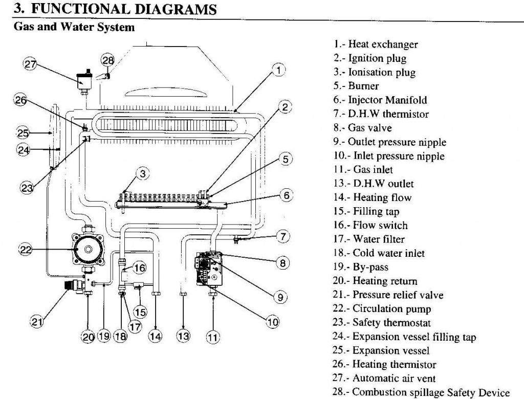

Van egy Elektrolux GCB 350 tipúsú kazánunk. Az a gond vele, hogy a meleg víz nyomása rettenetesen alacsony, alig folyik, zuhanyozni szinte nem is lehet vele. Magyar nyelvű leírást nem találtam hozzá a neten, csak németet. Azon van egy "Water filter" de semmi más, amivel állíthatni lehetne a meleg víz nyomásán. A hideg vízé tökéletes! Kérem, ha valaki tud, segítsen! Köszönöm! Edith

Ezt a kazánt egy hónapja szerelték be. Használtan vettük, állítólag az előző tulaj csak meleg vízre használta, fűtésre nem. Nála nem volt ilyen gond. Állítólag,ezt mondta,nem tudhatom. Előtte egy Ciao Beretta kazánom volt, azon volt egy négyszögletes fekete gomb, amivel tudtam állítani a meleg víz nyomását. Ezen nem találok semmit. Csak ezt a leírást találtam. Képben küldöm.
Le kellene venni a hasznalati meleg viz csovet a kazanrol es ugy megnezni vodorbe, hogy mi a helyzet. Ha itt erosen jon, a ti csoveitekben van dugulas. Ha a kazanbol is gyenge jon, akkor ott a hiba belul. De a hidegviznyomas nem lehet mertekado, mert a hidegvizet mashonnan kapja a csap, nem a kazanbol. Viszont a kazanban a bemeno hidegviz is lehet szurovel vedett, ami szinten eldugulhat. A zorges olyan levegobuborekos jellegu vagy femes-karcolodos? Mert szivattyu is lehet.
A meleg viz nyomasat allito szelep szerintem nem mas, mint egy fojtoszelep, ami a befolyo hidegvizet korlatozza. Az eladonak nem lehet a fejehez vagdosni? Gondolom, felszereles utan is zorgott, nem?

A zörgés hangos,fémes. Amikor begyújt a kazán, akkor nagyon hangos, később csillapodik.
Jól mondtad, az a szelep a fojtószelep. Megpróbáltuk. Igaz, hogy rögtön nagyobb lett a meleg víz nyomása,de a kazánban a nyomás villámgyorsan kúszott fel .Vagyis ez tulajdonképpen feltöltő szelep. A rajz szerint meg tudod mondani, melyik csövet kell levennünk? Köszönöm az eddigi válaszaidat is!
Azonnal zorog vagy begyujtas utan kicsivel csak (1-2 sec)? Azert kerdezem, mert a szivattyu azonnal elindul, viszont a langnak kell kis ido, amig felforralja a vizet a lamellaknal.
Nem tudom, melyik csovet, de gondolom flexicso es erzed a melegviz engedesnel kezzel megfogva, hogy az melegszik. Ha nem flexicso, hanem fixen van a falba vezetve konyokkel, akkor nem javaslom a mutatvanyt.
