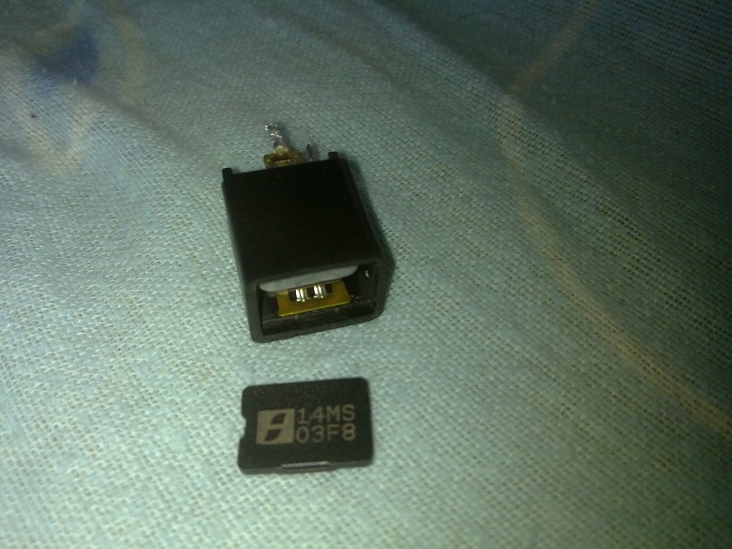

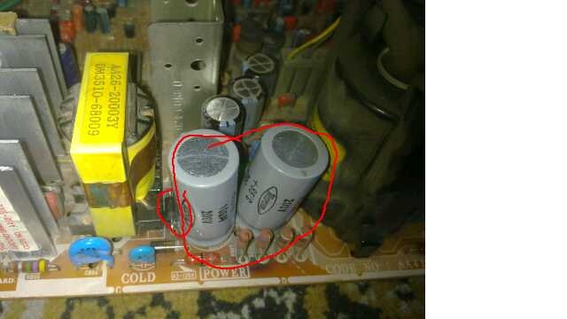

(#) t4nt1zjeee hozzászólása Dec 13, 2012 /
Sziasztok! Lenne egy segítségre éhes kérdésem! Adott egy régi magyargyártmányú Samsung TV volt benne egy Dióda ami ketté tört hogy hogy azt nem tudom a dióda neve R2KY kicseréltem ugyan olyanra meg a melette levő 2 darab pupos kondit 200V/100 mikrosak voltak de mikor bekapcsoló gombot benyomom és áram alá helyezem akkor sipol... Ha viszont bekapcs gomb off és ugy van áram alatt akkor sipil a standby egyik esetben sem világit... De bekapcsolt állapotba se kép se hang csak sipolás ami meglehetősen a nagyfesztrafó felöl jön... Mit tanácsoltok? A képen bekarikáztam a diódát meg a kondikat amik cserélve lettek
(#) kadarist válasza t4nt1zjeee hozzászólására (») Dec 13, 2012 /
Lehet, hogy zárlatos a sorvégtranzisztor.
(#) t4nt1zjeee válasza kadarist hozzászólására (») Dec 13, 2012 /
és az meik? Am találtam most egy elégett 3 lábu valami kis dobozkát aminek a száma 14MS 03F8 ez egy kis pici fekete valami és levehető a teteje bellül meg olyan mind nem is tom mi...
Azt a fekete ellenállást tedd vissza, mert az a képcső lemágnesezéséért felelős. Egy hűtőlemezre erősített 3 lábú fekete alkatrészt kell keresned, az lesz a sortranyó.
van itt több hűtőborda is meg több 3 lábu meg ilyenek de am az utobbi képen látható cucc az meg van égve allul oldalt meg mindenhol csak nem olyan szögből fotoztam bocs am telórol tudok csak irni... De am ezt is jobb ha kicserélem nem?
am mit csináljak a sortranyóval?
A legnagyobb háromlábút keresd, forraszd ki és mérd ki, hogy nem-e zárlatos.
(#) zolika60 válasza t4nt1zjeee hozzászólására (») Dec 13, 2012 /
Ha zárlatos cseréld ki. Bár attól tartok nehéz lesz ha azt sem tudod hol van. Használj nagybetűket a mondat elején.
(#) t4nt1zjeee válasza zolika60 hozzászólására (») Dec 13, 2012 /
Nyugi nem vok hülye am megtaláltam... És mi legyen kicseréljem az ellenállást is? Am nin műszerem de hogy tudom meg ha ez a bizonyos sorvégtranyó a ludas? Am SEC D5072 az érintett fél... am köszi a segítségeket... ha tudtok még tippet akkor megköszönöm megnézem mennyibe van a cucc azt ha tudok veszek és cserélem amennyiben továbbra sem jó jelzek....
Műszer nélkül TV-t javítani ha nem is lehetetlen, de igen nehéz. Az ellenállást csak akkor cseréld ha rossz. Ez vonatkozik a sorvégtranzisztorra is. A vok meg az am értelmetlen töltelékszavakat nyugodtan hagyd el. Nagyon értelemzavaróak.

(#) mps válasza t4nt1zjeee hozzászólására (») Dec 13, 2012 /
Ez nem a sorvég tranyó, hanem egy ptk, ez intézi a képcső lemágnesezését.
Közben látom, hogy Kadarist már leírta. Csak átsiklottam felette.
A hozzászólás módosítva: Dec 13, 2012
(#) t4nt1zjeee válasza mps hozzászólására (») Dec 13, 2012 /
Tudom, hogy ez mi! Am itt a sorvég...
