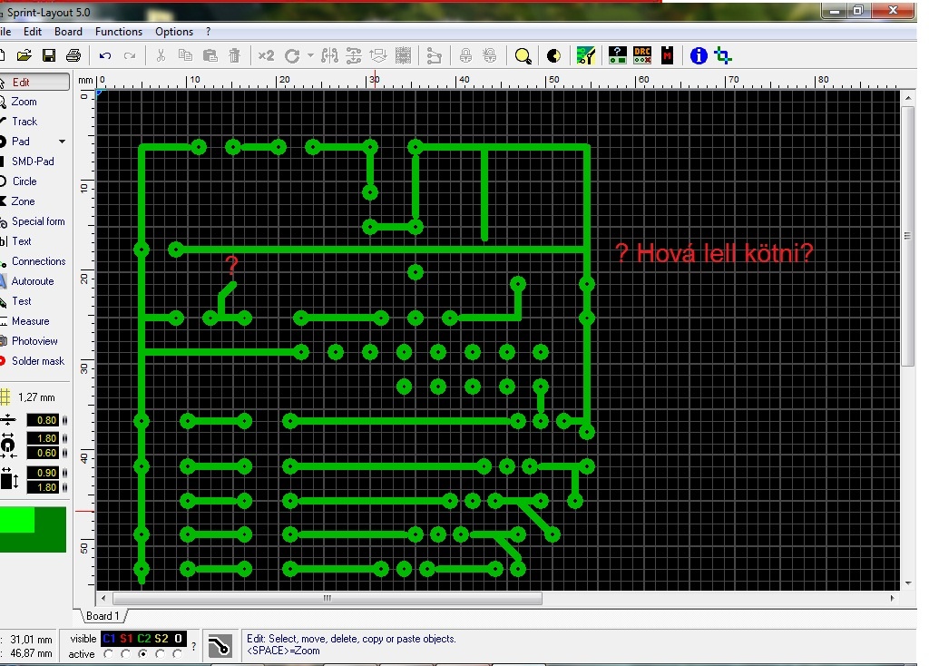

Itt is vagyok. Ernyit sikerül összeraknom. Nem tudtam másképp kiszedni a képet a progiból!
Méret arány egyelő a nullával. ![]() A hozzászólás módosítva: Dec 12, 2012
Szia! Elsőként kapcsold be a makro könyvtáradat és rakj alkatrészeket a nyákrajzra (options macro elé pipa). Képet meg a file export jpg-vel lehet.
Nem megy a kép készítése mert demó verziom van.
De a makro könyvtár működik nem? Már akkor szebb és átláthatóbb tervet tudsz tervezni ha látod hogy melyik alkatrész hol van.
Igen működik azon vagyok,hogy bepakolom a helyükre.De nem találom az azonos alkarészeket
Valahogy így kezd el a nyákot, a rajzot utána ki lehet kapcsolni és lehet rakosgatni az alkatrészeket tetszés szerint. A zöld vonal azt mutatja,hogy minek hova kell vezetősávot csinálni. A hozzászólás módosítva: Dec 12, 2012
Nem tudom megnézni amit felraktál. Mer akár mikor rányomok a letöltés vagy csak megnézésre mindig a 1 PDF fájl jön be. Mindenre ez jön be és nem tudom miért!!!
Megterveztem neked, nézd át tervezd át ami nem tetszik.
Viccelsz??!!!nekem ez tökéletes !!!! Köszi!!
![]() ![]() ![]() ![]() ![]() A hozzászólás módosítva: Dec 12, 2012
A ? nél nem maradt ki semmi mert nekem a levegőbe log ?? de csak nekem ától még jó lehet!!
A kérdőjel felső felénél az R3 potitól jövő lába van ami megy a T2 bázisához, az alsó felénél meg az R2 ami a mikrofontól megy a T1 bázisához. Szerintem nem lóg egyik láb sem a levegőben, de lehet hogy csak szerintem jó.
Szép munkát végeztél, csak attirush ebből nem tanult meg semmit.
Na azért ez így nem igaz,hogy nem tanultam semmit!!! Megtanulta kezelni a progit (helyjel közel). ![]() Másképp nem tudok képet csinálni csak Print Screen-el ![]()
Ezek szerint jó a rajz nem csesztem el semmit?!Jó lenne tudni mert nem tudok menteni mert demó változatom van
Szia! Nem tudom aktuális e még de a potméter mind a 3 lába össze van kötve és a fémház alá tervezett ellenállás se ideális.
