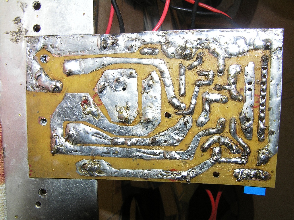

Sziasztok,egész jól haladok az erősítőmmel,már megrajzoltam és kimarattam a nyákot,és már az alkatrész lábak helye is ki van fúrva.
Lenne egy kérdésem:min. hány uf-os kondit rakjak a trafóra puffernek. /most 4700uf-es van rajta,ezzel próbálgattam a TDA2020-at,nem hallottam,hogy brummogott volna/
Szerintem 10000mikró alatt rá se tedd.
Egy A osztalyu erosito azert mas kategoria mint a TDA2020. Itt folyamatosan nagy aram folyik a tapbol az erositobe es emiatt jelentosen megnovekszik a brummfeszultseg. Ezt ugy lehet ellensulyozni, hogy nagy pufferkondikat raksz a tapba (esetleg CRC v. CLC szurest alkalmazol ha indokolt). Minel nagyobb a nyugalmi aramod annal nagyobbak legyenek a pufferkondik. Persze itt is van egy esszeru hatar
Sziasztok,köszönöm a gyors válaszokat,igazából én is keveseltem a 4700uf-et,de mival elég rosszul nyomtattam ki a kapcsrajzot,1x4700-nak néztem a 4x...
Megvan a pufferkondim!!! ![]() A homemade tápból gubiztam ki,(és egy˝˝kis˝˝33000uf-os 25v-osat raktam a helyére.( Majd csatolok képeket az építésről,a tápról... ///bocs a sok kérdésért,de még van mit tanulnom 15 évesen,mondjuk azért nem vagyok olyan kezdő,építettem már:-IRF-tranyós Teslát(be:20V,,ki:több KV) -nagyfeszgenerátort sorkimenő trafóból -fénycsőmeghajtót 12V-ról -dig.hőmérőt -2 LED-es villogót(8 évesen) sorry az offért,csak bemutatkozás képpen írtam le ezt a pár sort magamról///

![]() Hát a hangja.....nagyon szép,a méllyek is jól szólnak,és a magasok...Nem gerjed(akármit csinálok),és nincs hallható brumm,szép tisztán szól a zene.A tápfesz 23V,és 1,25A a nyugalmi áram,hát a TDA elbújhat mögötte az biztos. Hapro,jó ez a nyákrajz,köszi.Neked van JLH-d?

Megépítettem a hapro-féle JLH erősítőt,de sajnos bekapcsolás után recseg,a 2N tranyók pedig nem melegszenek! ![]() ![]() ![]() A bemenetre egy tunert kötöttem,a kimenetre pedig egy 4ohm-os VT hangszórót. A kimeneten multival mérve 400-500 mV van. Kérem segítsetek,minden választ szívesen fogadok. :worship: :worship:
Szerbusz Tomi!
Én nem vagyok egy nagy szakértő, de nemrég raktam össze egy JLH-hoz nagyon hasonló A osztályú erősítőt. Élesztéssel kapcsolatba vannak jó és rossz tapasztalataim. Ha nem melegszenek a tranyók számomra kettőt jelent, vagy már meghaltak, vagy nem kapnak elég áramot. Mérted az áramfelvételt? A trimerrel beállítotad az áramerősséget? Nálam az áram beállítáassal voltak gondok és egyszer emiatt meg is pusztultak a tranyók. Ha meg túl kevés volt az áram, akkor, meg nem melegedtek. De ha recseg, akkor lehet más gond van. Én azért mindenképp folyamatosan mérném az áramfelvételt. Az árambeállító trimert érdemes valami rendes darabra kicserélni, mert azon sok múlik. Terhelésként elsőre szerintem valami nagyobb ellenállású műterhelést adj. A bemenetet pedig ilyenkor (most már tudom) rövidre szokták zárni. A tranyókat csipogós rövidzárvizsgálóval, vagy valamivel nézd meg, hogy jók e még. Ha C-E-en rövidzárat mérsz akkor tutkó meghaltak. Nálam az első garnitúra egyből ment is a kukába. Ha jók a tranyók akkor nézd át jól a kapcsolást és mindenképp mérd az áramot és a feszt. |
