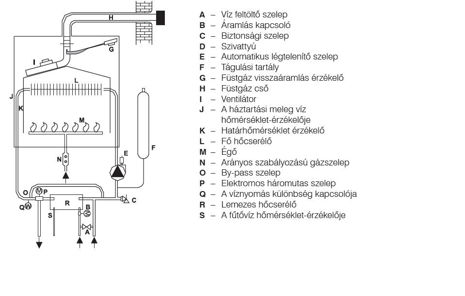

EUROTERM 18 Kte gázkazán. Hibajelenség Bekapcsolás után nem indul el a keringetőszivattyú sem az elszívó ventillátor pár másodperc után kigyullad a piros led lámpa a kijelzőn megjelenik a E4 hibakód ami vízhiányt jelent A rendszer felvantöltve 1,5 bar nyomásra Segítsetek kérlek Üdv: UNIKUM2012
Nincs gyorsba jobb ötletem, próbáld meg megkocogtatni a víznyomás érzékelő szondát(Q). Lehet beragadt. Valószínűleg cserés lesz, hacsak nem kontakthibáról van szó.
Majd jönnek a szakik és megmondják mit tegyél.
A szakik már voltak itt, de csak a fejüket vakargatták! Ennyi történt! Segítsetek!!! Egyébként köszi!!!
Szia! ITT már volt szó nyomáskapcsoló típus hibáról, hasonló esetben. Ebbe a kazánba is hasonló van beépítve és ha a rendszerben nem megfelelő a fűtővíz tisztasága, akkor valószínű elrakodhatott az érzékelő furata és nem érzékeli a megfelelő nyomást. A kazán először "szellőztet", majd indítja a szivattyút és ha van megfelelő vízáram akkor engedi begyújtani a főégőteret. Ehhez a folyamathoz pedig az kell, hogy ne legyen tiltás a vízhiány, égéstermék visszaáramlás és előremenő fűtővíz túlmelegedés értékei felől.

Ha a kazán azt jelzi, hogy nincs meg a víznyomás, akkor megmérem a víznyomáskapcsolót. Ha a nyomáskapcsoló zárt és mégis nyomáshiányt jelez, akkor sz@rabb a helyzet... Ha a nyomáskapcsoló nyitott, de közben a rendszeren van nyomásod, akkor a kapcsolónál zárj rövidre. Ha így elindul, akkor örülj, hogy lesz fűtésed, de a nyomáskapcsolót ellenőrizni kell! Vagy bedöglött, vagy ahogy VIM is írta, eldugult a furata, és nem érzi a nyomást, ez is gyakori.
