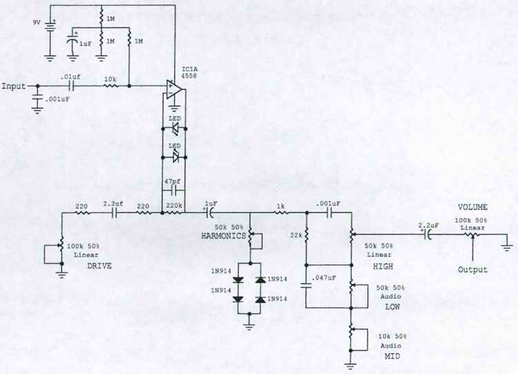

Helló! Építettem egy torzítót konkrétan a JHDST1 névre hallgat. Összerkatam és aza lényeg hogy csak a sima gitárjel megy tovább erősítve szóval nem torzít semmit se hiába tekergetem a potikat. Mellékelem a kapcsolását erről elhagytam a hangszínszabályzó részt mert az erősítőmön már van szóval az 1k-s ellenállás után jön a 2,2µF-os kondi és a poti a kimenetre. Nem tudom mi lehet a baja.. a diódáim 1N4148ak ez lehet gond? és van benne egy 2,2µF nem elkó kondi na ott nekem elkó van az lehet gond?? Remélem tudtok segíteni, előre is köszönöm!!!

Szeva! 2 megoldás van, hogy jobban torzítson:
1. A visszacsatoló ellenállást (220k) megnöveled 470k-1M körülire
2. A kimenet felé található 4 dióda közül csak kettőt használsz (kettőt párhuzamosan, egymással fordítva)
A második megoldás szerintem jobb, mert így a kimenő 1,4V körüli négyszögjeled csak 0,7V lesz, és nincs annyira túlvezérelve az IC
