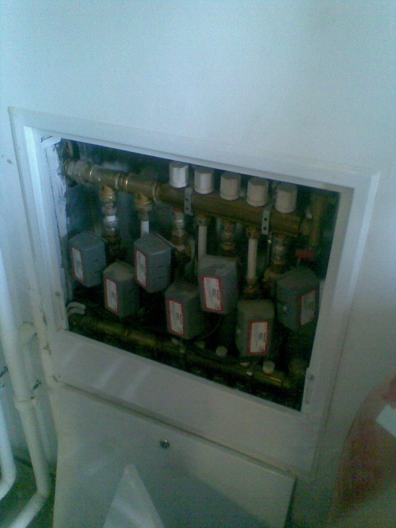

És azért hogy mutassak rettenetet is. Igy is el lehet költeni az ügyfél pénzét. Ezt nem én csináltam csak utolag voltam itt mert mi is adtunk le árajánlatot de csak a szenyvizet kaptuk a többit "profikra" bizták. Ök voltak akik a padlofütést ugy tekerték hogy egy az egyben belehuzták a csövez szigetelésbe majd letekerték az ajzatra és ezt megkoronázták egy hötükrös foliával. Ezekután kérdem én mitt lehet csinálni a kontárok ellen?

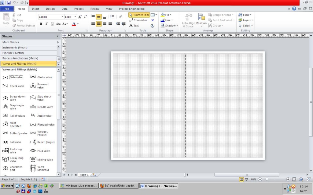

Hidraulikus sémát Ti mivel rajzolnátok? Van egy fűtési rendszerem, aminek lesz webes felülete, ahol egy sémára rá tudom tenni az értékeket, de még nem tudom, hogy hogyan álljak neki . András
Lövésem sincs mivel rajzolnám de ha találtál valamit kérlek oszd meg mert engem is érdekel a dolog.
Miért mondod, hogy nem szép? Bár csak mindig ilyet látnék.
Most jelen pillanat riasztokat szerelek, na ott van azt böven kokler pl dobozkinyit és a kezembehullott a központ meg az aksi, de a vezetékelésre is van extra megoldás: patexpisztolyal felragasztva de még nem is a holkerba hanem csak ahol sikerült. Na mindegy mert ez nem is teljesen ide tartozik de van itt Érden is egy birgád akik hasonlo even dolgoznak mint én (többmorzés relé) de ott se szabad kinyitni a dobozt mert akkor kezdheted a kötést elörröl mert a doboz kiürül.

Microsoft visio , office csomagba lehet jó drága, de benne van majdnem minden szakmához tartozó rajz. Csak nálam is demo bajok vannak, lettek.

Csináltam már ilyet is de csak utolagos bekötés volt egy müszaki embernél, ö vezetékelt, ö furt, nekem csak be kellet kötni a dolgokat de a kivitel hasonlo volt. Sajnos itt is igaz mint mindenhol hogy a kontárok akadályoznak minket a kiteljesülésben de ha egyszer sikerül elnyomni akkor talán beláttyák az emberek hogy ha a jó szakembert keresik meg akkor a füttése is jól fog müködni és nem minden hülyeségért a gépész a hibás.
