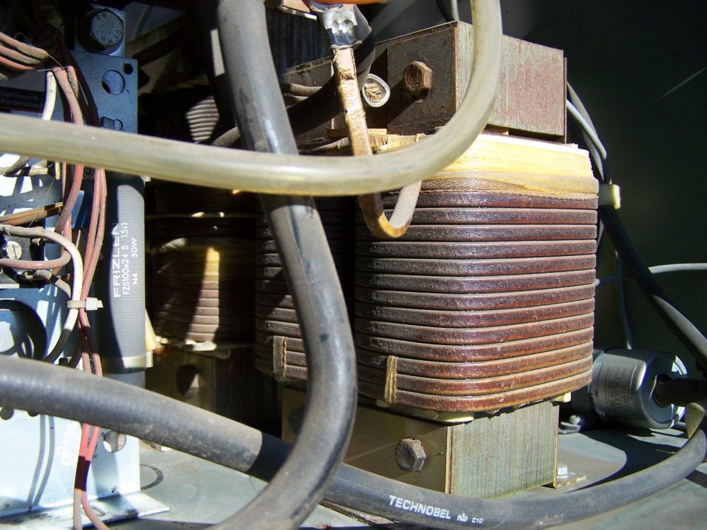

(#) nzozz válasza mpisti hozzászólására (») Aug 16, 2012 /
A jelenlegi MMA hegesztő paraméterei: U_pri= 220V/380V, U_szek=65V, I_szek=180A/210A, P=7,2kVA, Típus: Rotor Senta - Varomat 180/210. A bekapcs. időhöz volt egy táblázat, ahol az I -nél és az U -nál 60% -nál volt 1-1db jelölés.
Egyenlőre a lehető legolcsóbban szeretném megoldani - már ha egyátalán belevágok - tehát a HF gyújtás is elhagyható, megelégszek a koppintásos gyújtással, tudtommal az is működőképes. A gáz adagoláshoz kell egy mágnesszelep egy állítható kikapcsolás késleltetővel. Na de ezen kívül mi az, amit mindenképp be kell építeni pluszba és mindez kb. mennyibe kerül?

(#) mpisti válasza nzozz hozzászólására (») Aug 16, 2012 / 1
Most olyan dolgokat kérdeztél, amire nem biztos hogy tudom a pontos választ. A trafó az igen jó, az biztos. Az üresjárási feszültség is jó. Ha nem zavar,hogy a varrat befejezése után egy jó hosszú ívet fog húzni a volframcsúcs,akkor egész egyszerűen megoldható a problémád. Először egy megfelelő teljesítményű, mondjuk 200A-es graetz egyenirányító híd kell. Aztán egy jól méretezett fojtótekercs, aminek a vaskeresztmetszete a trafó vaskeresztmetszetének a 60-65%-a legyen . A szükséges menetszámot kísérletileg kell belőni, de kb. 40-45 menet kell a szekunder tekercs keresztmetszetével azonos keresztmetszetű huzalból. Majd a gázvezérlés a mágnesszeleppel és a gáz utánfolyást biztosító kikapcsoláskésleltetésű időzítővel.
Tehát kell egy 200A körüli graetz egyenirányítás, aztán kell egy gázadagoló és egy fojtás. (Plusz AWI fej és hűtés, Ar palack és reduktor) Ha ennyi és kész egy működőképes AWI hegesztőgép, akkor öröm és bódottá. Bár ki tudja...
A fojtásnak EI vasmag kell vagy másfajta?
Mi az, amivel a felsoroltakon kívül erősen ajánlott kiegészíteni a rendszert?

(#) Freedomocska válasza nzozz hozzászólására (») Aug 16, 2012 /
Ebben az AWI gépben amelyet a képeken láthatsz nagyobb a fojtó tekercs mint a főtrafó szekunder tekercse .
(#) nzozz válasza Freedomocska hozzászólására (») Aug 16, 2012 /
Nem tűnik egy könnyűsúlyú darabnak... csak így lehet megoldani a fojtást vagy van más módja is?
(#) mpisti válasza nzozz hozzászólására (») Aug 17, 2012 /
Fredomocskának köszönhetően láthattad, hogy kb. mekkora fojtót illik egy AWI gépbe tenni. A felsoroltak segítségével lesz egy koppintós géped, ami igen fapados, de már lehet vele avizni.Ami kellene hozzá,azt már korábban felsoroltam.

(#) nzozz válasza Freedomocska hozzászólására (») Aug 25, 2012 /
Sajnos nincs előrelépés hegesztő ügyben, de viszont az a kérdés nem hagy nyugton, hogy az az elég emberes méretű fojtótekercs nem pótolható-e valamilyen elektronikával? Mert a fojtóhoz valószínűleg rengeteg rézhuzal és vasmag kéne és ezért nem túl szimpatikus...
(#) major696 válasza nzozz hozzászólására (») Aug 26, 2012 /
50Hz-en a fojtó nem hagyható el AWI gépnél, mivel ez az alkatrész végzi az áram"kondicionálását"hegesztés közben. Inverteres gépeknél vannak lehetőségek trükközésre,de hálózati gépeknél a fojtó a legolcsóbb megoldás.
