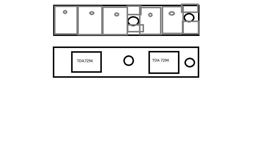

(#) Szabi1 hozzászólása Dec 27, 2012 /
Sziasztok! Arra gondoltam van 2 darab kicsi aluminiumom, az 1-ikre ráfogatom a TDA7294 hidat, besülyesztem a csavart és egy ugyanakkora alu csík közzé odafogatok több darab csillámot és közzé pasztát is rakok. így megfelelő volna az elszigetelés a GND től? Mellékelek 1 képet az elképzelésemről, a fekete kör az csavarlyuk, a szürke pedig a csillámnál levő lyuk.
(#) ImiDj válasza Szabi1 hozzászólására (») Dec 27, 2012 /
Szia!Szerintem jó őtlet csak mérd majd le hogy nem ér-e ősze a 2 alu darab.Őszerakás után is mérd le.Pasztázd be jól a csillám mindkét oldalán.
(#) Szabi1 válasza ImiDj hozzászólására (») Dec 27, 2012 /
Köszönöm a választ. Megj. ahonnan rendeltem a csillámot nem szokványos rongy jellegű csillámot kaptam, hanem valami műanyagot ami nem hajlik, nem fog elégni?
