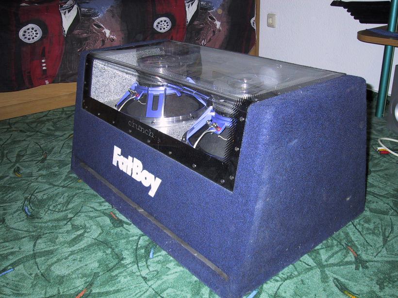

az ilyen autos bandpass subok általában inkább csak a látványra mennek,a tükör adja a lényegét a dolognak a plexin meg a kromozott mágnesdiszeken kivül...szerintem a crunch fatboy dupla 12colos hangszorokkal a legdurvább amit vha is hallottam ebben a témában.csak hát azt nem elég 50wattal lötyögtetni....
Ennek a fatboy-nak az elődjével /előre néző hsz-ók/volt szerencsém találkozni. Aláírom hogy nagyon hajtani kell, de sokáig nem is tudtam hallgatni, részben a hangja miatt, /nekem nem megy elég mélyre/ részben valami megmagyarázhatatlan gyomorforgató dolog miatt.

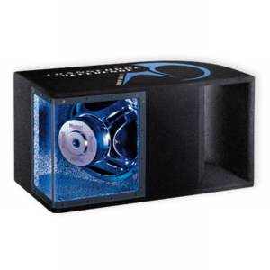

ma voltam egy media markt-ban bp. bécsi uton (vmilyen center van ott hegyoldal balra ha kifelé mész szentendre felé )és ott láttam egy magnat bandpass ládát ,vmi uj modell,és tölcséresen jön ki a levegö nyilás és a hangszoro meg a sarok felé van irányitva a másik oldalon.majd megkeresem a tipust ,de magnat az biztos ,és szimpla amugy.elsöre állat.nem is tünt bonyolultnak ...
