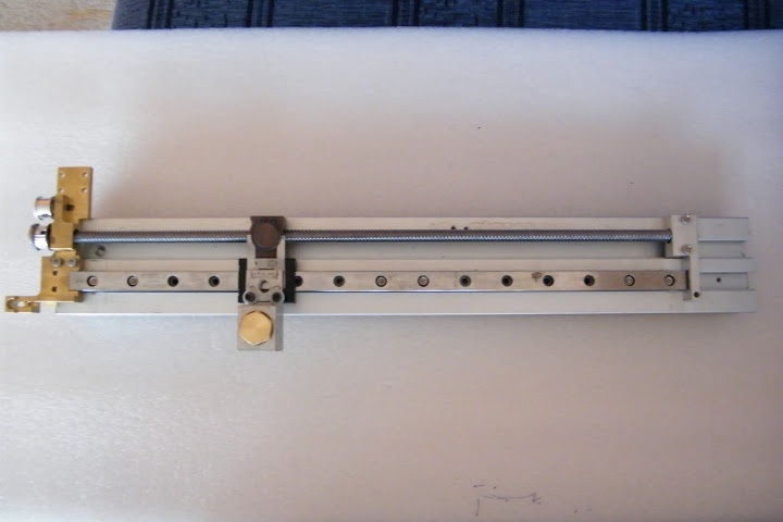

Új gépem egyik másik alkatrésze. Ezt kaptam melóhelyről. 5. tengely volt, sose lesz már 5. tengely. A nagy vasra ma kerüt egy tokmány, de még hol a vége? Beállítás az nem lesz két perc. Most járok 8 század ütésnél, ezt le kellene vinnem pár századra mondjuk 300 mm re a tokmánytól. Egy kolléga vezérlője hajtja majd, ez jó cucc, amúgy 10 fordulat percre képes kb.
