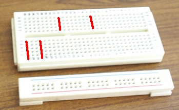

Akkor már csak 1 kérdés:
Milyen elv szerint vannak a lukak (luksorok) "összekötve" gyárilag?
(#) Norberto válasza Frankye hozzászólására (») Márc 9, 2006 /
Ez úgy szokott működni, hogy ha pl. középre beraksz egy vékony hagyományos DIP tokozású IC-t, akkor mindegyik lábtól kifelé (a próbapanel széle felé) menve egybe vannak kötve a lyukak. Magyarul a középre betett IC-nek a lábaihoz még 4 szálat tudsz kapcsolni.
A csatolt rajzon a vastag piros vonalakkal jelöltem, hogy miként is futnak a sínek...
