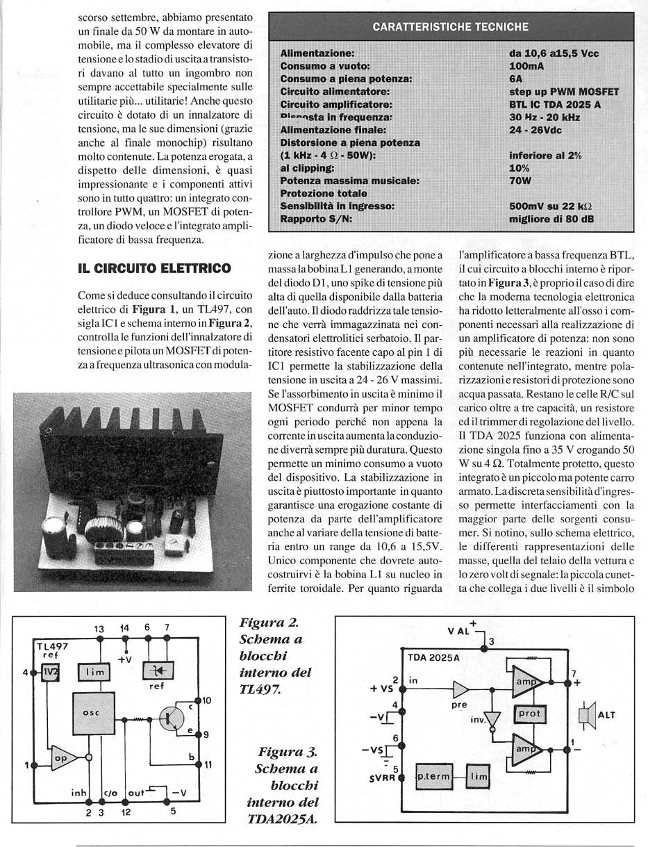

Szeretném megépíteni az alábbi erősítőt, de a tekercs adataival gondjaim vannak. Tudna valaki segíteni hogy milyen magra és hány menetet kell tekerni?
(#) dbase válasza roland8lsm hozzászólására (») Okt 27, 2007 /
Ha jól megnézed a fényképet, akkro szerintem anyi menet kell rá, hogy a karika belselyében kb egymás mellé kerülnek a menetek, és nem egymásra.
(#) Dzsoni hozzászólása Okt 27, 2007 /
Ott van hogy 50uH-s tekercs kell.
Adott maghoz AL ertek alapjan szamithato.
Szoval szerzel egy magot, megmered vagy mittomenhonnan megtudod az AL erteket, aztan kiszamitod a szukseges menetszamot. A huzalatmerot 5A/mm2-es aramsurusegre meretezheted ebben az alkalmazasban.
(#) roland8lsm válasza Dzsoni hozzászólására (») Okt 28, 2007 /
Az ok hogy 50uH, meg annyit még sikerült kibogarásznom belőle hogy 3cm átmérőjű ferrit, de milyen anyagú? Valszeg Tali Bt.-től szerzem be, szóval onnan kellene választani. Leírás szerint 20-30 kHz-en "pörög" csak nem tudom h ennyek milyen anyag felelne meg. M2TN-B, szerintetek?
u.i.: Bocs, az alábbi kérdésemért, félreérthetően fogalmaztam.
(#) Dzsoni hozzászólása Okt 28, 2007 /
A TaliBt-nel eleg segitokeszek.
Mondd meg nekik hogy 20-30kHz-re kellene neked ferritgyuru kb. 3cm-es, de olyan, aminek tudjak is a gyari "AL" erteket. Szerintem tuti adnak megfelelo magot!
(#) Pafi válasza roland8lsm hozzászólására (») Okt 28, 2007 /
Nem ferrit, hanem porvas. Ferrit is jó lenne, de akkor légrés kell bele! A PC tápok kimenő fojtója ide nagyjából megfelel, kb. 15 menet kell rá.
(#) roland8lsm válasza Pafi hozzászólására (») Okt 29, 2007 /
Köszi szépen a segítséget
