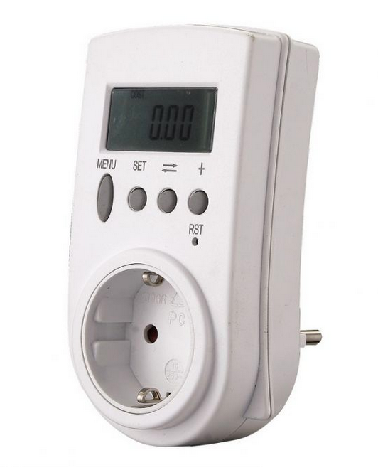

(#) hape60 hozzászólása Júl 17, 2022 /
Mélyhűtöláda éves fogyasztását szeretném meg
saccolni. Milyen fogyasztásmérő kütyüt javasoltok?
(#) Bakman válasza hape60 hozzászólására (») Júl 17, 2022 /
Ehhez elég egy egyszerű fogyasztásmérő is, hasonló, mint amilyen a mellékletben látható. 3-5 eFt-os tétel.
(#) Gafly válasza hape60 hozzászólására (») Júl 17, 2022 /
Nyáron többet fogyaszt, télen kevesebbet.
Fogyasztási szokásoktól is nagyban függ.
Éves standard átlagot mérni azért is nehéz, minden év más.
De ahogyan Bakman mester is írta, kajaboltban is csak pár ezres tétel.
Csak kiváncsi vagy, vagy költség megosztásra kell?
(#) hape60 válasza Gafly hozzászólására (») Júl 17, 2022 /
Köszönöm neked, és Bakmannak is a választ. Igen, ilyesmire gondoltam, de nekem nem a pillanatnyi fogyasztás kell- azt tudom, hogy nyáron többet fogyaszt, de nekem valami olyasmi adat kéne, amit a mélyhűtőknél kötelező megadni: mennyi az éves fogyasztás, valami számítási mód szerint? Ilyen kütyüt lehet-e venni?
Azért érdekel, mert van egy működő kb 30 éves láda, ami már biztos, hogy többet fogyaszt, mint a megadott éves érték. Kérdés azért érdekes, mert vegyek-e újat kb 100000 Ft-ért, vagy maradjon ez? Ehhez kéne tudnom az éves fogyasztást.. különösen most, a csökkentett rezsicsökkentés idején.
