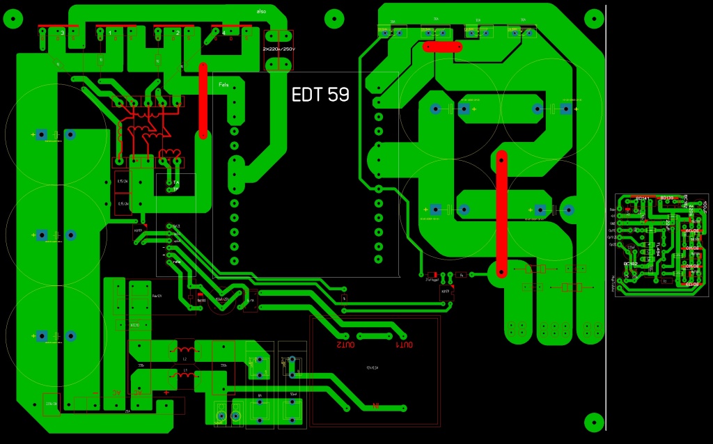

Előző oldalon írtam hsz-és linket adtam, Skydriveon van fent.
A kapcsolást is tedd fel, azt ami pontosan a nyákon van.
Van egy olyan érzésem, hogy itt nemcsak a nyákkal van gond. ui: Fent van a kapcsolás? Hol? A hozzászólás módosítva: Jan 3, 2013
Feltettem azt is. Megjegyezném, hogy a nyákterven a gate-trafó tekercseinek pöttyei nem úgy van, mint a valóságban. Ráadásul az E55 jelű trafó helyett nekem egy kissebb fánk van, és a K2837-ek helyett csak IRFP460-ak vannak. Ennyi a módosítás. Ja, meg nekem nincsenek kiegészítő segédtápok.
Az nem lehet hogy a vezérlés annyira közel van a nagyfesz részhez és annyira hosszúak a vezetékek, hogy abból szed össze terhelés alatt valamit ami megöli a feteket?

Kezdetnek: - A két félhíd kapjon 1-1db 1u-s MKP kondit hidegítésnek. - A fetek kapjanak két szembefordított zénert, és két forrpontot közvetlenül a G és S mellett. - Keress egy kisebb toroidot, meg valamilyen jó szigetelésű és vékony vezetéket, fogj belőle össze öt szálat, sodord őket össze és azzal tekerd meg, így lesz öt tekercsed szoros csatolással. A sodrat eggyik tetszőleges vége a tekercsek kezdetei. Egy-egy tekercs két végét sodord össze és úgy vidd oda ahova kell. A fetekhez menő sodratba forrasz bele egy ellenállást. Toroidon csak egész számú menet van, annyi ahányszor átmegy a közepén - Ne kösd sorba a kondikat, használj rendes 400V-os, meg 200V-os kondikat. Hogy beleférj a lapos dobozba, fektesd el őket. A primér oldalon elég lesz a két MKP kondi a hídnak, ha a pufferek csak pár cm vezetékkel vannak bekötve. A szekunder oldalra vegyél mondjuk 4-4db 100u 200V-os kondit (beférnek állva), köss velük párhuzamosan 1-1 pl. 1u-s MKP kondit, erre csatlakozzon a szekunder oldali graetz, és ezekről vidd a ménküt a többi pufferhez. - A trafódnak a szekunder oldalán folyik nagyobb áram, így inkább a diódákhoz kéne rakni. A primer vezetékeket vastagon szigetelve (2x zsugorcső) és összesodorva vidd a hídhoz. - A vezérlő rész lebeg, nem ártana lekötni, mondjuk a védővezetőre. Majd kiderül mit szól hozzá a firelé... Tekerd meg a primérrel körbe a toroidot, aztán tekerd körbe vászon szigetelő szallaggal, a szekundereket húzd zsugorcsőbe, és a kettőt összefogva tekerd meg fele a toroid felét, háromnegyedét, így lesz egy kis szórásod is, és nem lesz életveszélyes Egyelőre ennyi.

Értem, most egy kicsit össze lettem kavarva. Sokan mondták már hogy rossz maga az egész elhelyezése, illetve hogy a kondik se a legmegfelelőbbek. Legyen hát közkívánatra; kitaláltam 2db halmaz rajzot amely szerint az én elképzelésem van, és be kötözgéltem mit hova raknék. De íme felrakok egy másikat csak Téged is és megkérek szépen másokat is, hogy az ábrákat helyezzétek el az adott nyák alaplapon, de úgy hogy a lehető legmegfelelőbb legyen, és ha elhelyeztétek akkor kössétek össze a halmazokkal. Nyissátok meg a paintba és úgy rá érzésre mit hova pakolnátok? Kérlek segítsetek és akkor elkészítem az új paneltervet a saját ízlésem szerint, megfűszerezve.

Csak egy ötlet.. Ha már úgy is újratervezed az egészet,nézd meg hogy a vezérlés mekkora helyet foglal el (hatalmas) Ha ezt térben helyeznéd el(egy merőleges kis paneles) akkor rengeteg helyet felszabadítanál és nem kellene ennyire zsúfolt nyákot tervezni.
Ez a halmazrajz nagyjából korrektnek tűnik.
A segédtáp trafóját, és a vezérlést meg lehetne cserélni, így kényelmesebb lenne bekötni mint a kettőt. A narancssárga rész legyen minimum fele olyan hosszú, a lehető legközelebb rakd egymáshoz a feteket. A hidat bonsd két félhídra, a rajzon az egymás felett lévő fetek kerüljenek egymás mellé, kösd össze röviden az alsó fet D-ját a felső S-val, az alsó fet S-ja, és a felső fet D-ja közé pedig rakj be egy MKP kondit. Az kimenetet pedig a trafó és a szek. pufferek közé tedd be. A trafóról pedig minden egymáshoz tartozó vezetéket összecsavarva vigyél. Helyezgesd el a nyákon, kötözgesd össze, tedd fel, és kikorrigáljuk, ha kell.

Igen, most már én is inkább úgy csinálnám. Viszont megnéztem a nyáktervedet, a primer vezetékek szépen átölelik (körbehurkolják) a gate trafót. Mivel ott azért folyik néhány A, nem lesz túl szerencsés. Vidd őket inkább egymás mellett egy összecsavart érpáron. Nem lesz szép, de legalább nem fog megbolondulni a gate trafó.

Kicsit átalakítottam a gate környékét hogy az áram vezetékek elkerüljék. Vélemény?
