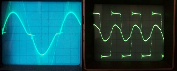

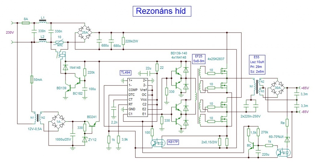

Kokozo-nak ígértem egy rajzot, íme. Ez egy az egyben a régi rajz, csak benne van a rezonáns kondi, illetve a plusz tranyó ami tilt ha leesik a fesz. Kihangsúlyozom, hogy ebben a formában a zárlatot nem bírja, csak ha kiveszed a rezonáns kondit! Egy pillanatra elviseli, de 1-2s zárlat után tönkremegy.
A kiegészítő áramkör működése egyszerű. A bekapcsolás után az IC-vel együtt ez a tranyó is tápfeszt kap, és a 270k-n keresztül elkezd töltődni a 220µF-os kondi. Ez néhány másodperc alatt feltöltődik annyira, hogy kinyisson a tranyó. Azonban ez idő alatt megjelenik a kimeneten a tápfesz is, ami kinyitja az optót, és az az 1k-n keresztül rövidre zárja a kondit, így a táp működni fog. Ha viszont a kimenet akár induláskor, akár később zárlatban van (illetve a kimeneti fesz 60-70%-nál kevesebb), az optó nem fog kinyitni, ezáltal viszont kinyit a tranyó, és felemeli az IC DT lábát, amire az leáll és úgy is marad.
Keménykapcsoló módban ez az egész tökéletesen működik, rezonáns módban viszont nem bírja a zárlatot. Kipróbáltam hogy az optót gyorsabbra cserélem (6N137), de az nagyon nem tápba való, összevissza kapcsolt, nincs hiszterézise sem, és a kapcsolás átmenetében elég rendesen gerjedt is. TTL áramkörökbe biztos jól megfelel, de ide nem vált be. Erre kitaláltam azt, hogy be kellene rakni egy 555-ös monostabilt ami az optó első jelére átbillen, és felhúzza annyira a DT lábat, hogy az IC csak nagyon rövid (100-200ns) időkre kapcsoljon be, ennyi idő alatt nem tudna kialakulni akkora áram hogy tönkretegye a feteket, de a bekapcsolási folyamathoz (a pufferek töltődéséhez) talán elég lenne. Ez sem vált be. Kipróbáltam egy trimmerrel, és nem lehet a DT lábbal 4-500ns-nál rövidebb kitöltést beállítani, mert az IC leáll. Ez viszont már sok, illetve a rise-fall time idők miatt a kimeneten ebből már 1-1,2us bekapcsolási idő lesz, ami bőven elég ahhoz, hogy a feteket tönkretegye.
Mivel nem akartam elbonyolítani ezért csak nagyon egyszerű megoldásokon gondolkodtam, de ahhoz hogy ez tényleg jó legyen, szerintem fel kellene használni az IC valamelyik hibaerősítőjét. Illetve eszembe jutott még egy megoldás ami talán beválna. Keménykapcsoló módban megnéztem a vezérlést teljes kapocszárlatnál. A vezérlés a lassú optóval egy olyan jelsorozatot generál, ahol az IC nem kapcsol be minden órajelre, hanem csak minden harmadik-negyedikre. A rövid idejű bekapcsolt állapotban persze az áram nagyon felkúszik, de mivel ez csak minden harmadik-negyedik ciklusban következik be, a fetek simán kibírják 25-30s ideig (eddig mertem elmenni) a teljes zárlatot. Erre azt találtam ki, hogy be kellene tenni az 555-öt és ezt még ritkábbá tenni. Tehát az optó jelére az 555 átbillenne, és csak mondjuk a tizedik-tizenötödik órajelciklus után billenne vissza. Ezt viszont már nem próbáltam ki, és nincs is kedvem kísérletezni vele, de ha valaki megteszi, vagy előáll egy jó ötlettel azt szívesen veszem, vesszük.
Az ábrákon a primer áram látható, a bal oldalon a kész beállított áramkör, a jobbon még kísérletezés közben áramkorlátos tápról, a szekunder fesszel együtt.

(#) kokozo válasza Ge Lee hozzászólására (») Jan 3, 2013 /
Nagyon szépen köszönöm!
Elvileg ez most zárlatnál letilt teljesen elvileg nem? Legalább is én úgy vettem le a leírásból.
Kiegészítem egy protect led-el és tudni fogom, hogy a védelem tiltott le.
