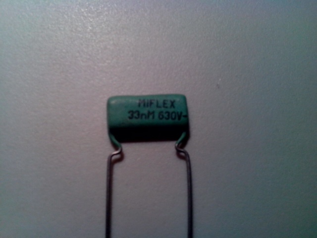

Köszönöm a segítségedet. Találtam még itthon ilyen 33 nF-t. De ezzel csak 142 mV volt. Nem tudom, hogy ez milyen fajta kondenzátor. Ha véleményeznéd, örömmel venném.

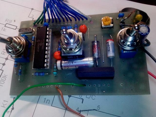

Kérnék egy kis segítséget LCM3-mal kapcsolatban. Élesztéskor a kapacitás mérés rendben, de az induktivitást nem lehet nullázni. Összezárt kapcsoknál is 100mH(!) körüli értékkel tér vissza és mérésnél is. Frekire 12,4kHz-et és 1,5mV-ot ír ki. Vajon mit nézzek meg? (A relére és a 33nF-os kondira gyanakszom...)

10µF cserélve csepptantálra, 100uH cserélve hosszú lábra és elhajlítva a kapcsoló fémházától, panel lemosva/sterilizálva alkohollal. 1,24-es verzióval semmi nem jó, kalibr. freki nincs. 1.2 hex-el elindul. Viszont az LX állásban folyamatoson "kalibrációs hiba"-t ír ki. Eddig ez legalább meg volt. Nyitott kapcsokkal 39mH-t ír ki. Vajon mit kellene csinálnom? A saját verzióm pöcc-röff indult és abban is a hagyományos vasmagos tekrencs volt tövig beültetve. Már kezdek beleunni....

(#) vicsys válasza p_istvan hozzászólására (») Jan 18, 2013 /
Hoppá, Gyuribá! Ugy néz ki, hogy az LC átkapcsoló egyik fele nem kapcsolóba ment át. Vettem egy szakadást fém tokban, kapcsoló pöcökkel ellátva? Na, ezt álmomban sem gondoltam volna... Vazz....!
(#) vicsys válasza p_istvan hozzászólására (») Jan 18, 2013 1 /
Kapcsoló cserélve és 1nF kimérve. Mindkettő jó, a kalibrálási hiba maradt.
(#) p_istvan válasza vicsys hozzászólására (») Jan 18, 2013 /
Mert nincs oszcilláció, vagy a jel nem jut el a PIC bemenetére! Valahol még mindig folytonossági hiány vagy zárlat van, esetleg a PC beteg.
Egy jó felbontású kép a nyákról? (több szem...)
Ui.
Vagy a kapcsoló megint nem birta a beforrasztást.
A hozzászólás módosítva: Jan 18, 2013
(#) vicsys válasza p_istvan hozzászólására (») Jan 19, 2013 /
Készítettem 1-2 jó képet: Bővebben: Link
(Mit és hol kellene mérnem?) A kapcsoló most jó.
(#) vargaf válasza vicsys hozzászólására (») Jan 19, 2013 /
A kapcsoló lehet hogy jó, de a fénykép alapján a forrasztóón össze van folyva a lábainál.
Üdv.: Feri
(#) vicsys válasza vargaf hozzászólására (») Jan 19, 2013 /
Nincs, csak úgy tűnik. A kapcsoló üzem közben is kimérve. Nincs zárlat.
(#) p_istvan válasza vicsys hozzászólására (») Jan 19, 2013 /
Az élesztésnél szükséges méréseket Hp41C kolléga szépen összefoglalta, Bővebben: Link
A 3 x 100 és a 47 k ohm-ot is nézd meg! Az utolsó előtti szinjelölésnek narancsnak kellene lennie, ha jól gondolom, de az én monitoromon inkább lilának tűnik... lehet optikai csalódás, de ki tudja!

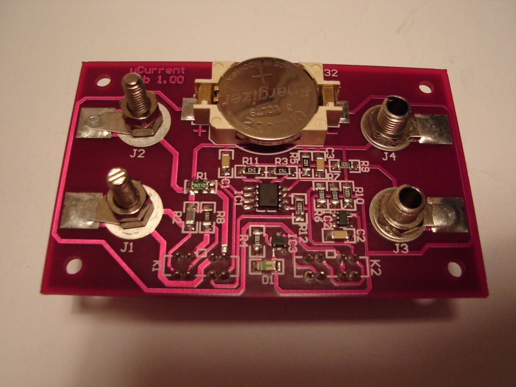

A gyanta valóban nem való egy műszerbe, meglepő dolgokat művelhet, nemrég én is tapasztaltam egy MAX4239-el épített érzékenyebb áramkörben, amit pedig előzőleg lemostam izopropil alkohollal, de még utána is maradt valahol egy kb. 3-400 M ohm-os átvezetés. További denaturált szeszes, majd izopropilos tisztítás után lett tökéletes.
(Mellékeltem azt első tisztítás utáni képet, ami után még volt némi átvezetés)
(#) erdgab válasza vicsys hozzászólására (») Jan 19, 2013 /
Bocsásd meg nekem,kövezz meg,de ez a panel nekem nem tetszik.Nem igazán tudtam megállapítani,hogy kémiai ónozott e vagy sem,de ha az enyém lenne,én egy az egyben átfuttatnám a vezetősávokat ónnal,a nagy felületeket csak annyira,hogy legyen egy biztos vezetési vonal.Egy kémiailag ónozott panelt nemrég kellett átfuttatnom ónnal (Alkatrészteszter) mert 3 ókuláréval és 2 nagyítóval sem találtam meg a hibát.A kapcsolóknál mintha hideg forrasztást vélnék látni.István által említett ellenállás színkódjában én is lilát látok.Van még pár forrasztási pont ami nem igazán jó szerintem,de Te biztosan jobban látod.Megkockáztatom,ezt a panelt nem Te készítetted és mintha nem is Te forrasztottad volna.Bocsáss meg nekem,ha túl nyers voltam.
