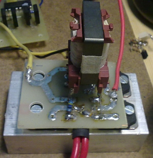

Úgy már jobb, de a tuti megoldás az ez, ez volt a kísérleti példány. A trafó közvetlenül csatlakozik a fetekhez, nincsenek hosszú fóliák (azoknak ellenállása, induktivitása), és az erősáramú vezetékek is elkerülik a trafót. Mondjuk ez konkrétan elég bután néz ki mert nagy a trafó és ráadásul álló a cséve, de egy gyűrűvel, vagy egy 20mm-es fekvőcsévés E maggal egész kulturált.
A nyákon a plusz furatok azért vannak, mert a hegesztőmben is ugyanez a megoldás van, és azokban az IGBT-kben nincs belső dióda, így kaptak egy egy 6A-eset kivülről.

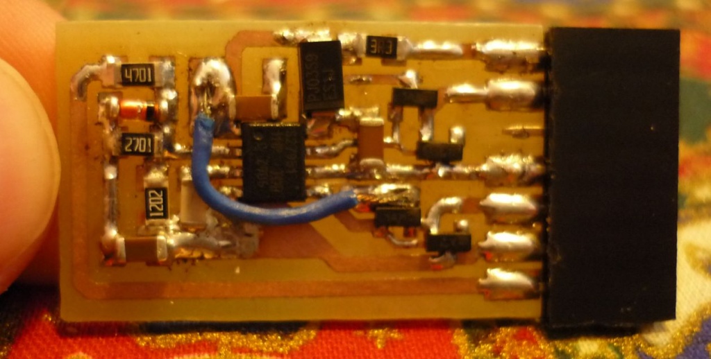

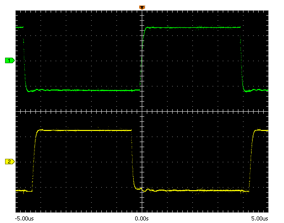

Ma élesztem a >1kW LLC konverteremet. A meghajtást már összeraktam és eddig úgy tűnik, hogy jól működik. Az UCC25600-as szenvedések után vissszaváltottam az IRS27951-re (tekintettel, hogy már a TME-ben is kapható, és jó áron), annyi különbséggel, hgoy kiegészítettem 2db NPN-PNP párral.
A meghajtás kimenetire 1-1db 22nF-os kerámia kondit raktam (ami a kétszerese a tervezett FET effektív gate töltésének). A cucc így 200-240 ns felfútási és 100-120 ns lefutási időket produkált, minimális túllövésekkel.
Most ezt 115 khz-en produkálja, még megnézem mit produkál 200 és 300 khz környékén.

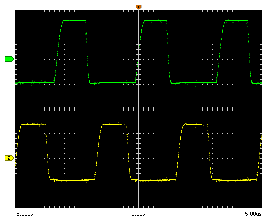

(#) lorylaci válasza lorylaci hozzászólására (») Jan 5, 2013 /
Íme a szkópábra 185kHzen és 300kHz környékén, ugyanúgy nagyon szép. Nemsokára megy is be a modulba.
És íme egy szkópábra, ahol a vezérlő a helyén, de még csak segédtápot kap egy adapterről. Most épp az STW42N65M5 FETeket hajtja,és még van egy 3,3 ohmos gate ellenállás is. Felfutás 140ns lefutás 100ns

Ajánlom vesd össze a meghajtás képét a gate trafós meghajtással. Ég és föld.
Ezt a meghajtást most úgy csináltam meg, hogy akár egy 300nC-os gate töltésű fetet is elvigyem (azok effektív gate kapacitásaa kb 22nF). Sőt most MMBT3904 és 3906 páros van benne. Vettem SMBT2222A és SMBT2907A tranyókat is, amik a szimulációban 1,5x gyorsabbak voltak. Majd azokat is kipróbálom (van 5 verzélőpanel, a msáodikat a taranyók kivételével már beültettem, azzal is hasonló tesztek végzek majd)
Most a félhíd átmene kb 80ns alatt lezajlik, így az sem lesz akadály, ha a sokkal nagyobb Cossú FETet használunk. Most ugyanis 330ns kb a holtidő, ami modnjuk simán felrakható olyan 500ns-ig (egy kondenzátor cseréjével).
A Rdsonra az egyetlen korlát az IC védelme, azonban van 3V-os változat is. De amúgy sem választanék sokkal nagy Rdsonú FETet a vezetési veszteségek miatt.
A FETek nagy részéért én sem adtam ki pénzt, nem is állítom hogy mindenképp ilyenek kellenek majd, de én most ilyennel kezdtem. Bubuflextől most is a (szerintem) legjobb FETeket szotkam használni, de majd körbenézek még SPafi bazárában is.
Mellékelek egy képet is a vezérlőről, ahogy látható baromi pici, csak épphogy nagyobb a cikkben lévő vezérlőjénél. Ekkora méretet lehetetlen gate trafóval elérni.

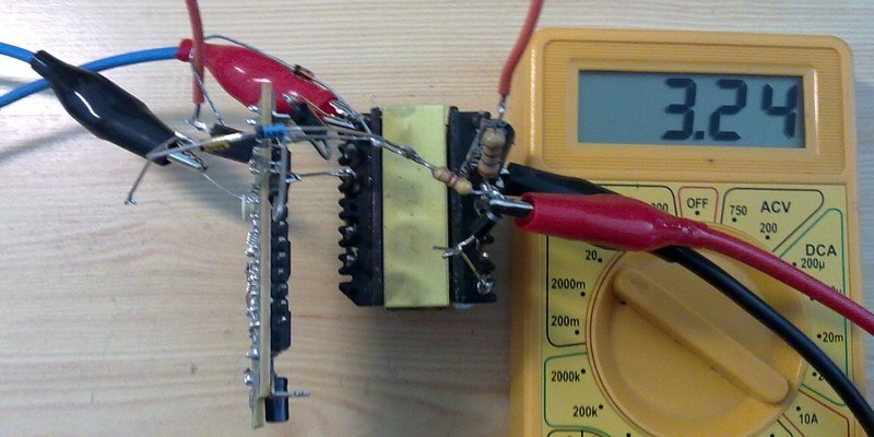

Haladok az élesztgetéssel. A kapcsolások már nagyobb szépen, és a lágyindítás is úgy néz ki jó az 550kHz frekvenciával és 0,5s lágyindítási időállandóval.
Azonban a szekudner oldaló zénereket elméreteztem és szépen megadták magukat (túl sokat disszipáltak, és nem bírták).
