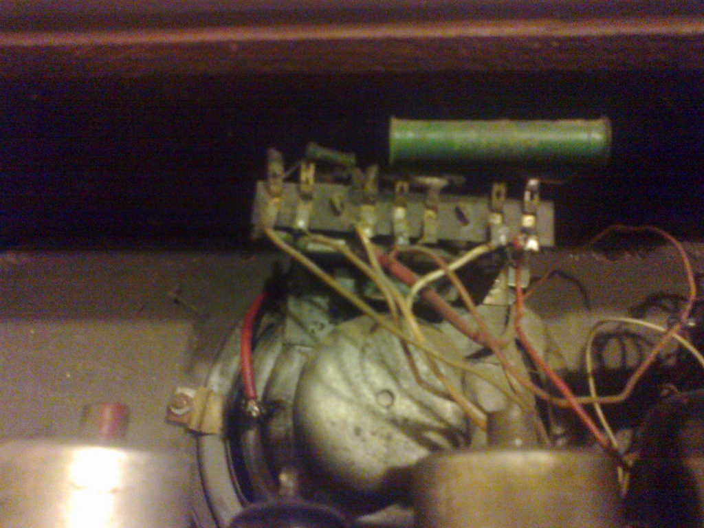

Először is Boldog Új Évet kívánok mindenkinek!
Hála az év végének és az ünnepeknek volt időm a rádióimra végre.
Ennek köszönhetően az Eumigette és a Velence rádióim megkezdték új életüket.
A Velencével kapcsolatban szeretném a segítségeteket kérni. A rádióban egy Orion matricás hangszóró volt, ez normális? Esetleg ha van valakinél épp szétbontva pihen egy eredeti, megköszönném, ha küldene képet a hangszóróról és a hálózati csatlakozóról is (az nem volt rajta). Egyébként a kondik cseréje és az antenna soros rezgőkörének leszakadt tekercsének visszakötése után megszólalt.
Másik kérdés, rövidhullámon adnak még valamit? Egy adót nagyon gyengén hallani véltem, de lehet csak odaképzeltem. Középen jött egy-kettő, nem a legtisztábban.
Köszi előre is.
(#) Atosbacsi hozzászólása Jan 3, 2013 /
Az enyém ilyen. Biztosra nem tudom hogy eredeti-e.
(#) gkari válasza fegyvermester hozzászólására (») Jan 3, 2013 /
A VT sok Orion hangszórót épített be, lehet az is eredeti. Atosbácsi által mutatott villásdugót ne sajnáld, mert a mai aljzatokba úgysem dugható, nem tartom szentségtörésnek, ha HT dugvillát teszel rá. Pár m.-nyi antennával elég sok RH adónak illenék jönnie, ha mégsem, akkor a rábigót (KF, osc, mod.) szerintem újra kellene hangolni.
(#) fegyvermester válasza gkari hozzászólására (») Jan 3, 2013 /
Köszönöm mindkettőtöknek. Egy ilyesmi villásdugó került rá.
Az enyémben a kimenő a sasszin van, de akkor nem életidegen az orion, ennek örülök.

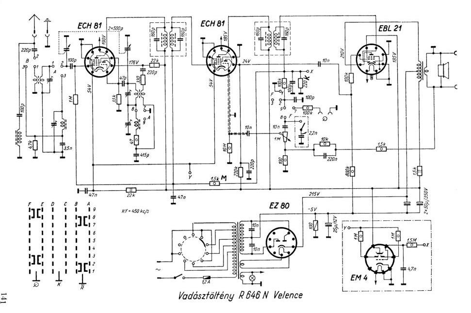

Tisztelt uraim!
Egy Velence rádióból származó kimenőtrafót méregettem ma ellenállás szempontjából. A primer tekercsnek 3 kivezetése van, a pontos értékeket nem jegyeztem meg, de középről az egyik végre mérve kohmos nagyságrendű volt, míg a másik végére csak néhány ohm.
A kérdésem az lenne, rendben levőek lehetnek ezek az adatok, és ha igen, akkor ugye a jóval nagyobb ellenállású tekercsvéget kell az anódra kötni?
(#) zolika60 válasza akos70 hozzászólására (») Jan 10, 2013 /
Nem igen értek hozzá, de szerintem a K ohm az túl nagy ott valami hiba van.
(#) akos70 válasza zolika60 hozzászólására (») Jan 10, 2013 /
Lehet hogy rosszul fogalmaztam, akkor inkább helyesbítek, az egyik oldala a multiméter kohmos állásban volt mérhető, a másiknál meglepetésemre 200ohmosban. Aztán félre kellett tennem más dolog miatt, de holnap megmérem pontosan. Csak meglepődtem a különbségen, így felmerült a kérdés, hogy vajon ez így van-e rendjén.
(#) erbe válasza akos70 hozzászólására (») Jan 10, 2013 /
Igen ez így van (volt) rendjén. A nagy ellenállású tekercs a végfok anódkörében volt, a kisebb ellenállásúról negatív visszacsatolást vezettek vissza. A kapcsolási rajzon ez vissza is követhető.
