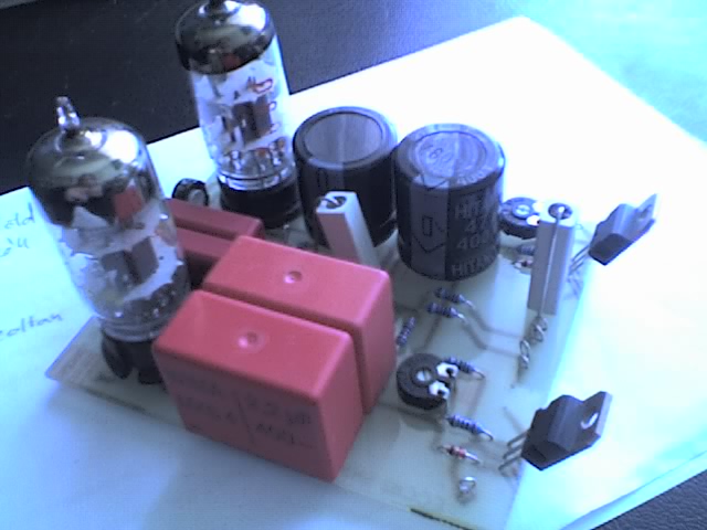

Tanulmányoztam többféle kapcsolást is az EL84-gyel, s lenne pár kérdésem:
1. Mire jó, ha a g3 fékezőrácsot összekötjük a katóddal? Egyes kapcsolásoknál látom, másutt a g3 egyátalán nincs bekötve.
2. Milyen előnnyel jár, ha a fűtőáram egyenirányított? Talán a brumm csökken, s ezen kívül?
3. A mellékelt kapcsolásban milyen típusú diódát javasoltok a nagyfeszhez, ill. a fűtőáramhoz?
4. Nem egyértelmű számomra a lefelé álló üres háromszögek jelentése. Gondolom, ez az a bizonyos földpont, ami nem azonos az érintésvédelmi földdel. De az ábra jobb szélén mit jelent a piros nyíllal általam jelölt csalakozási pont?

A háromszög bizony a föld. Ha szimmetrikus tápegységről megy a valami akkor a szimmetrikus táp föld pontja a föld. Ha egy "sima" tápról megy akkor pedig a negatív ág. Amit jelöltél, az lenn a Heathers felirat melletti táp rajz egyik kivezetésére kell kötni. Értelem szerűen az a negatív.

Hálás köszönet! Csak feleslegesnek tartottam a nyillal jelölt csatlakozási pont berajzolását, hisz pl. a C2 kondi "-" fegyverzete ugyanarra a földpontra csatlakozik, mint a kimenőtekercs szekundere.

Szerintem van egy kis gond a kapcsolási rajzzal. Ha átfogó visszacsatolást használsz, akkor a trióda rácsán sok a 100 µF os kondi. Vagy nem kell semmi, vagy csak nF-os tétel (10-50 nF között).
Lehet azt is csinálni, hogy 1,2 K-s potit raksz katódellenálásnak és a csúszkára kötöd a 100 µF-ot, aztán mikor beállítottad a legjobb hangzást kicseréled fix ellenállásokra.

Köszi az észrevételt, még nagyon kezdő vagyok, s a nagyok véleményéből próbálok okulni. Így gondoltad a módosításokat?

Az áramköri rajzon 200mA-t jelölnek a 250V-os secunderen. Nagy baj, ha ez az érték csak 75mA? Elég lehet ez egy néhány W-os SE erősítőhöz?
Mert hozzá tudnék jutni egy ilyen trafóhoz:

Ha kisebb akkor nem baj.
A 250 V-os ágat annyival lehet terhelni,a rajz szerint.
Valójában (szerintem) csak annyit vehet fel amennyi a csövek adatlapján van.Amint látod,a triódához oda van irva hogy 1,23 mA a felvett árama,s pentódáé pedig 48 mA.
Tehát a válasz az hogy igen,jó lesz 1 olyan trafó ami a 250-os ágán 75mA-t tud leadniEL84 adatlapja

Az a trafó, amit belinkeltél jó lesz hozzá. Ott 2*250 V 75 mA van, ami egytekercsesnél megfelel 150 mA-nak.
Kétutas egyenirányítót csinálj. Szűken elbírja sztereóban is. A fűtés látom nem gond.
Igen erre gondoltam a visszacsatolás kapcsán, bár én oda egyáltalán nem tennék kondenzátort, és sokkal nagyobb értékű ellenállással kezdeném a visszacsatolás beállítását (olyan 39 K körülről), ha a kimenő engedné el is hagynám. Aztán ha visszacsatolás nélkül is jó (érdemes erre törekedni), akkor már meg lehet próbálni a katód hidegítést is (100-470 uF).
A pentóda katód hidegítést is érddemes megpróbálni sokkkal nagyobb értékű (1000-5000uF) kondival is, illetve annak elhagyásával is.
Az, hogy a hidegítő kondik kellenek-e, illetve mekkorák lesznek leginkább attól függ, milyen tulajdonságú kimenőtrafót sikerül alkotni, ezekkel az erősítő hangolásakor érdemes foglalkozni.
250 V os csatolókondi nem jó a két fokozat között, mert amíg nem indul meg az anódáram 300 V van rajta. 400-630 V-os csatolókat használj, ezeknek az értékével és típusával is érdemes kisérletezni, amikor az erősítő már könnyeden, levegősen szól.
