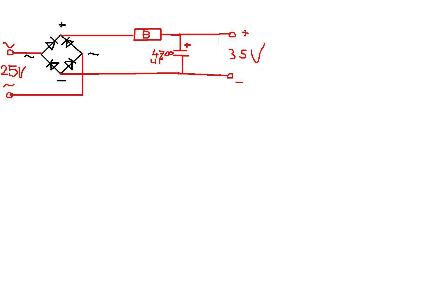

csináltam neki tátegységet (lsd. csatolt képfájl) és semmi ugyan úgy zúg és most + 1 tünet.. bedugtam a gépbe az audió kimenetre és mint a bolond elkezdett sípolni a gép és nem lehetett leállítani nem tom mi leltel
Akkor már csak panelprobléma lehet.
Apropó sose dugj rá semmi instabil dolgot a gépre mert könnyen a halálba lehet küldeni a hangkártyát.
áttettem másik panelba és ugyan úgy zúg rámértem a kimenetre:S 14V :no:
az közel a tápfesz fele, nem? annak a 14 voltnak szerintem nem kéne ott lennie.
