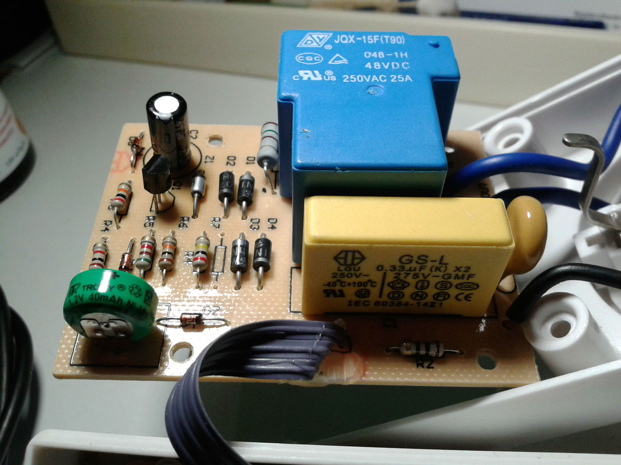

Van egy digitális időkapcsolóm, a belseje teljesen megegyezik azzal, amit Gabiorsi szerelt. A problémám az, hogy tegnap volt sok apró áramszünet, 1-2 másodpercenként elment az áram, majd visszajött. Ma reggel azt vettem észre, hogy az időkapcsoló nem kapcsolt fel. Ha manuálisan ON állásba teszem, akkor sem csinál semmit, nem is kattan. Ezen kívül semmi más gondja nincs, kijelző működik, programozni lehet, beállításokat nem felejtette el. Csak egyszerűen nem kapcsol. Mi lehet a baja? Meg lehet még menteni?
Még annyi infó, hogy az áramszünet ideje alatt már OFF állásban volt, tehát nem kellett másodpercenként kapcsolgatnia.
Illetve eddig amikor áram alatt volt, a hátulja enyhén melegedett, most viszont teljesen hideg. Mérni tudok, ha van tippetek, hogy melyik alkatrészt kéne.
Hello! Nem ismerem ezt a típust, de általában egy kondenzátoros tápegység van bennük. Ezzel állítják elő a relé meghúzásához szükséges feszültséget, majd ebből az elektronika számára szükséges pár volt feszültséget. Előfordulhat, hogy a kis fogyasztású elektronika számára elegendő a feszültség, de a relé tápellátásához már nem. A pufferkondi (általában a legnagyobb elkó) feszültségét össze kell vetni a relé feszültségével, hogy az megfelelő nagyságú-e. Ha nem, akkor ellenőrizni kell a "nagy kocka kondi" kapacitását, esetleg vele soros ellenállás értékét. A relé tekercsellenállását, és az azt meghajtó tranyó működését.
De mind ezt óvatosan, mert a tápegység a hálózattal galvanikus kapcsolatban van, könnyen áramütést szenvedhetsz a tapizással..
Közben már rengeteget kutakodtam és méregettem.
Sajnos a kondik kapacitását nem tudom ellenőrizni, mert a műszer nem tudja, de ezek ára miatt valószínűleg mind a kettő cserélve lesz. Bár valószínűleg működnek, mert kiforrasztva feltölthetők, több perc állás után is mérhető még bennük feszültség. A kisebbik kondin mért feszültség 0,48V, de elvileg 48V kéne, hogy legyen. A Z1 dióda tűnik zárlatosnak, mert kiforrasztva csak 25 ohmos ellenállást mértem rajta. Alatta a nyáklap meg van barnulva, bár ez nem feltétlenül jelent rosszat. Első körben cserélem a Z1 diódát, és biztonság kedvéért a két kondenzátort. Csak sajnos hozatnom kell az alkatrészeket, így leghamarabb jövő hét vasárnap tudom csak cserélni. :/
Hello! Ennek van realitása. Ha a sárga kondival sorban elég kisértékű ellenállás van, akko r az képes megnyuvasztani a zénert. Mert a kondi kapacitív ellenállása frekvencia függő, egy tranziensnél meg nem 50Hz lesz, hanem akárhány Hz. Így abban a pillanatban csak a soros ellenállás korlátozza az áramot. Ekkor vagy az ellenállás, vagy a zéner "fekszik meg".
