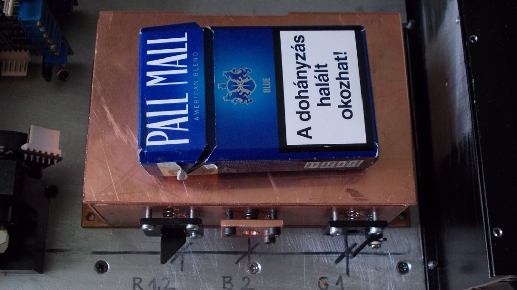

Sokkal kisebb,mint 3 darab modul külön-külön,a cigisdoboz mutatja is. Ill. a teszt driverem,audio FET tranzisztorral a linearitás érdekében és preckó opamp-val.Teljesen analóg 0-5V bemenet,bekapcsolási késleltetés,soft start,kék dióda alapfény kioltás(beam suppression),választható blanking shift(ez még nincs teljesen ráépitve) stand by előfeszitő áram.12V-ról sorosba kötve lehet használni a diódákat vele. Ebből a kapcsolásból 3 lesz egy nyákon,szeretném smd-ben de technika nélkül maradok a furatosnál.12*8cm-en igy is elfér.
Kisebbet akartam,de az optikát akkor rémálom lenne állitani.Igy most pont hozzáférek belül.De még nincsenek ráforraszta a tartók a kék/vörös lemezkére,nem lehet látni,hogy smint is áll össze a dolog.Majd pár hét múlva...Addigra be szeretném fejezni
