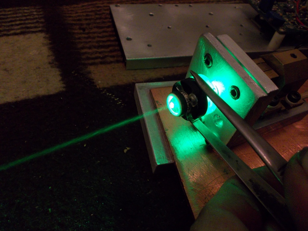

Sima LT1014 megteszi és egy normál npn/pnp (tehát hűtő- fütő)kimenetű áramgenya.Kipróbátlam már,jól szabályoz a PID az ajánlott alkatrész értékekkel.Jövő héten nekiállok a zöldet össze szerelni,aztán mehet a hangolása is.Van most egy mérőeszközöm,igy könnyebb lesz kihozni a a maxot,elméletileg több mint 1W-ot,nem csak szemre. Nekem 18-20C° körül volt a régi gépben a kék. De ez egy apró TEM cellával ezzel a kapcsolással Igy nézett ki belül a modul s mint emlitettem 900mA-on ment a fehér egyensúlyhoz.

Nincs egy képed a zöldről működés közben? A hozzászólás módosítva: Jan 14, 2013
Keresem de van itt egy videó is http://youtu.be/bV4Df74xMzM

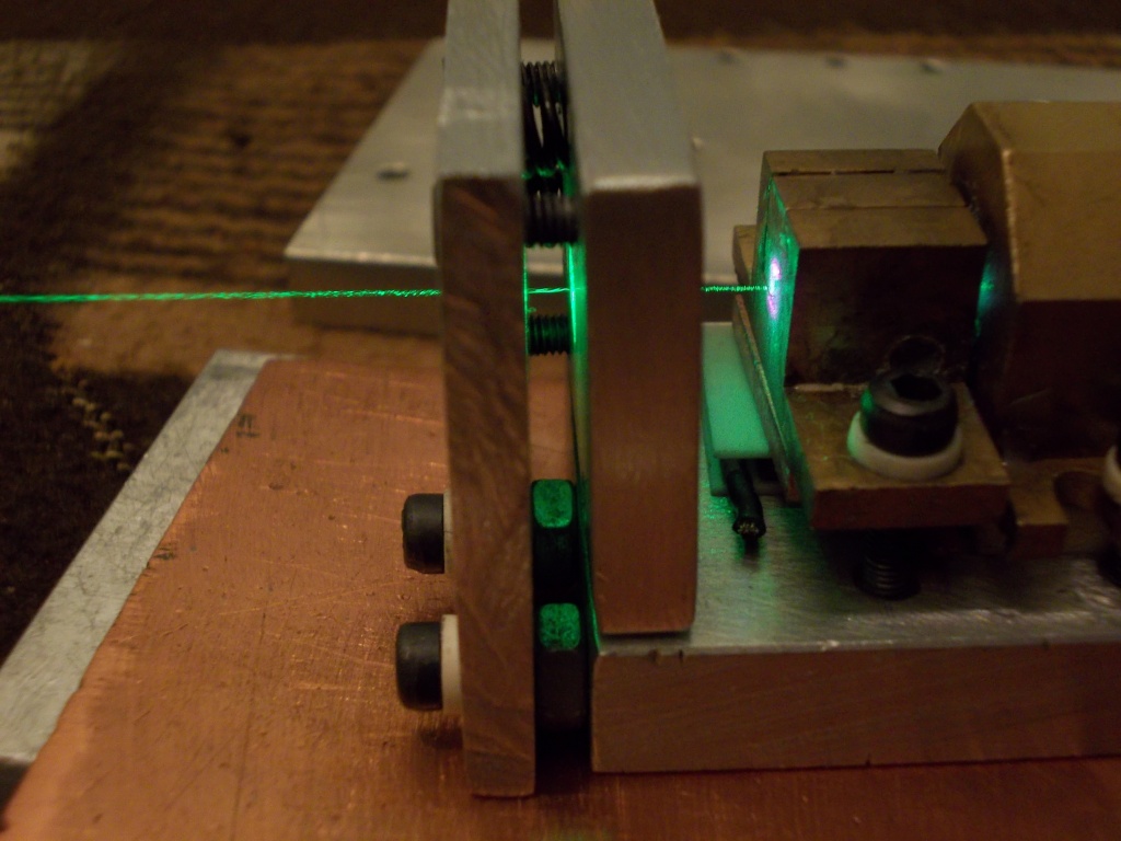

Még kép.
Igaz,azóta ez egy kicsit változott,mert a dióda fénye egy 808nm-es fókuszlencsével eresztem rá a vanadátra.A vanadátot már megrendeltem 1% atm 5*5*3mm Nd:YVO4 de még nem érkezett meg Aztán nem ellopni a fejlesztésem ötleteit! A hozzászólás módosítva: Jan 14, 2013

Nekem infracsere és megvolt a nagyobb fényerő,csak megértem beállitani az "optikai üreget"
De most ahogy látni,át van alakitva az OC lencse állithatósága,igy egyszerű a dolgom. *szerk:hülyeséget irtam,töröltem A hozzászólás módosítva: Jan 15, 2013

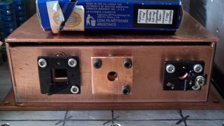

Sokkal kisebb,mint 3 darab modul külön-külön,a cigisdoboz mutatja is. Ill. a teszt driverem,audio FET tranzisztorral a linearitás érdekében és preckó opamp-val.Teljesen analóg 0-5V bemenet,bekapcsolási késleltetés,soft start,kék dióda alapfény kioltás(beam suppression),választható blanking shift(ez még nincs teljesen ráépitve) stand by előfeszitő áram.12V-ról sorosba kötve lehet használni a diódákat vele. Ebből a kapcsolásból 3 lesz egy nyákon,szeretném smd-ben de technika nélkül maradok a furatosnál.12*8cm-en igy is elfér.
Kisebbet akartam,de az optikát akkor rémálom lenne állitani.Igy most pont hozzáférek belül.De még nincsenek ráforraszta a tartók a kék/vörös lemezkére,nem lehet látni,hogy smint is áll össze a dolog.Majd pár hét múlva...Addigra be szeretném fejezni

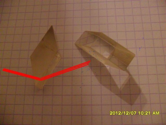

Tegnap Hozzá jutottam pár dologhoz, egy ismerősömnél műhely ürítés volt és lám csoda találtam kettő darab prizma alakú optikát hát hamar ki is próbáltam, és meg is lepődtem mert tökéletesen jó a 445nm 1W-os kékhez. Olyan 1 1,5mm re húzza össze a kék sugarát minimális veszteséggel . Énszerintem ez valamilyen távcsőben volt mert úgy néz ki, mindenesetre nem kell vennem prizma párt. A dátum rossz a gépemen most került vissza. Üdv A hozzászólás módosítva: Jan 17, 2013

De szerintem ez nem fejti ki igazán azt a hatást,mint az anamorfikus prizma pár. Anamorf prizmák Nem véletlen használják a prizmákat a korrekcióra. Ez rombusz prizma és 2 darab tükörnek egyenértékű a hatása. rhomboid prism Természetesen a fény polarizációját is forgathatja,de ezt nem tudom.

Csak az egyik végét használom és a dioda csíkja visszintessen van. Így

Te viszont roppant találékony vagy Valóban...Igy hatásos. A veszteség is kevesebb mert csak egy oprikai közegen halad át.Gondolom a prizma AR bevonatos,naná,ha valóban távcsőben volt,bár oda ilyen prizmákat nem igen használnak.Oda ROOF prizmák vagy más bonyolultabb dolgokat. Próbáld meg dremellel kettévágni a rövidebbik átlóban,igy lehet 4 prizmád. A hozzászólás módosítva: Jan 17, 2013
