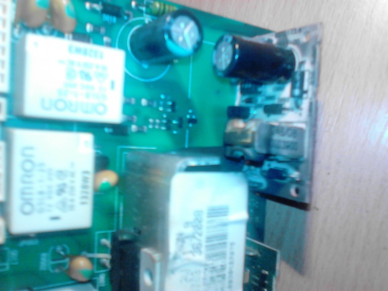

(#) blaca64 válasza botesz hozzászólására (») Jan 18, 2013 /
Szia! Segítene valaki egy kicsit?Mosógép Indesit WITP82-es.Kivettem a vezérlőpanelt. Képet rakok fel . Tudna esetleg valaki rajzot vagy egész panelt eladót? Egy része füstös szerintem ott a probléma, diódáról levan égve a száma nem tudom milyen értékú.
(#) blaca64 hozzászólása Jan 18, 2013 /
Jobb oldali tápnak az alkatrész rajzát nem tudja valaki az van elfüstölve.
(#) lukovicsek válasza blaca64 hozzászólására (») Jan 18, 2013 /
A táp része szinte mindig füstös, ha nem működne a táp akkor nem égne egy led se a gépen.
Máshol kell keresni a bajt, a hibakód szerint nincs kommunikáció a két panel között, át kell nézni a csatlakozókat amik a két panelt összekötik, megtakaritani stb, aztán valahol ott keresni a hibát a csatlakozótól a proceszorig és a kezelőpanelen is szintén de általában a főpanel a hibás.
Üdv. Laci!
