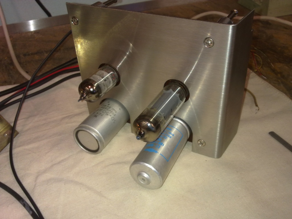

Amikor bekapcsolom a kütyüt a cső alsó része a lábak fölött fölvillan majd elhalványul lehet hogy ez normális de a másik cső az nem csinálja ezt.
ECC82/83 RFT gyártmányúnál igen,EL84 -nél még nem találkoztam ilyen jelenséggel.Így ilyen irányú tapasztalatom nincs vele kapcsolatban.
Léteznek ilyen csövek. Nekem egy-kettő csinálja (típustól függetlenül ECCXX, EL84, PXXX), nem tudsz vele mit csinálni és nem is megy tőle tönkre (hamarabb, mint amúgy...).
Egy Bulgár Resprom nevezetű rádióból mentettem ki.
Nem tűnik túl bizalomgerjesztőnek de akkor ez van!
Minden esetre látványos.Ne foglalkozz vele csak akkor,ha úgy marad.
Ok!Köszönöm a segítséget!
Ha minden jó lesz akkor holnap teszek föl képet a szerkentyűről.
