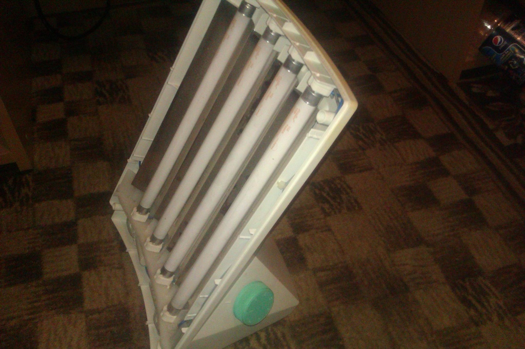

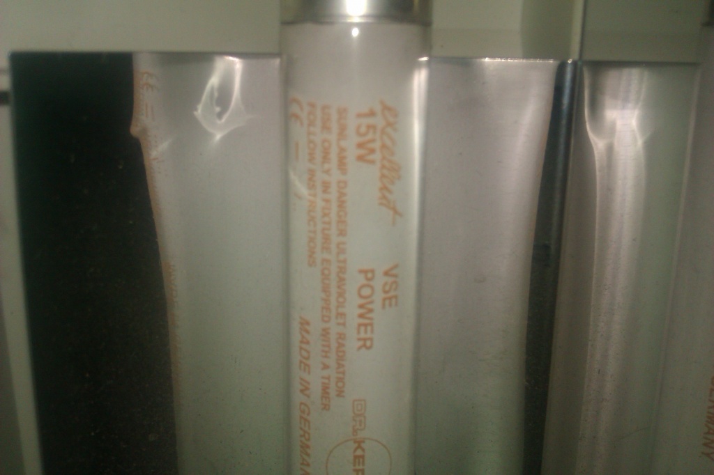

Az lenne a kérdésem, hogy ez a műszer használható lenne LEVILÁGÍTÁSra így ahogy van, vagy csak akkor ha kicseréném a neonokat UV-sre??
Ez így ahogy van jó levilágításra, ugyanis uv csövek vannak benne .
Miért cserélnéd ki? Az van benne. Szerintem simán jó lesz.

Biztosan működni fog ezekkel a LED-ekkel, csak a levilágítási idő hossza nőhet meg. Kaqkk topictárs már épített ilyesmit, ő tapasztalatból írta a távolságot is. Most mégis arcszolival fotóz Kiszámoltad? Majdnem 17W a 260 LED fogyasztása. Ha a levilágítási idő - a hullámhossz okán - pl. 30 mp helyett 2 perc, az fogyasztásban máris annyi, mintha a 4*15W csöves arcszolival dolgoznál. Abban 365nm csövek vannak. A LED-ek ~2500,- Ft, plusz a nyák, az elektronika, meg valamibe bele kell is kell rakni. Ezt meg azonnal megveheted (és használhatod); postával sem kerül többe, mint LED-es, amit építesz. Bár igaz, abban meg van az építés öröme, és az sem elhanyagolható.
4*15W-os csövesem már van de nem elég homogén a levilágítás bármit is csinálok vele.. Ezért játszok most egy ledessel, hátha az jobb lesz.
Hogy hogy nem homogén?

kis nyákoknál nem feltűnő, csak 200-as méreteknél ahol a cső teljes hossza kellene, ott lehet a cső közepénél erősebb a megvilágítás mint a széleknél és nincs optimális távolság, vagyis lenne de akkor meg a levilágító lenne akkora hogy az nem megfelelő.
