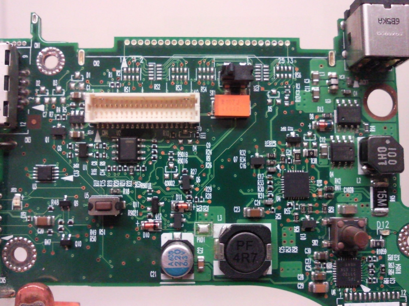

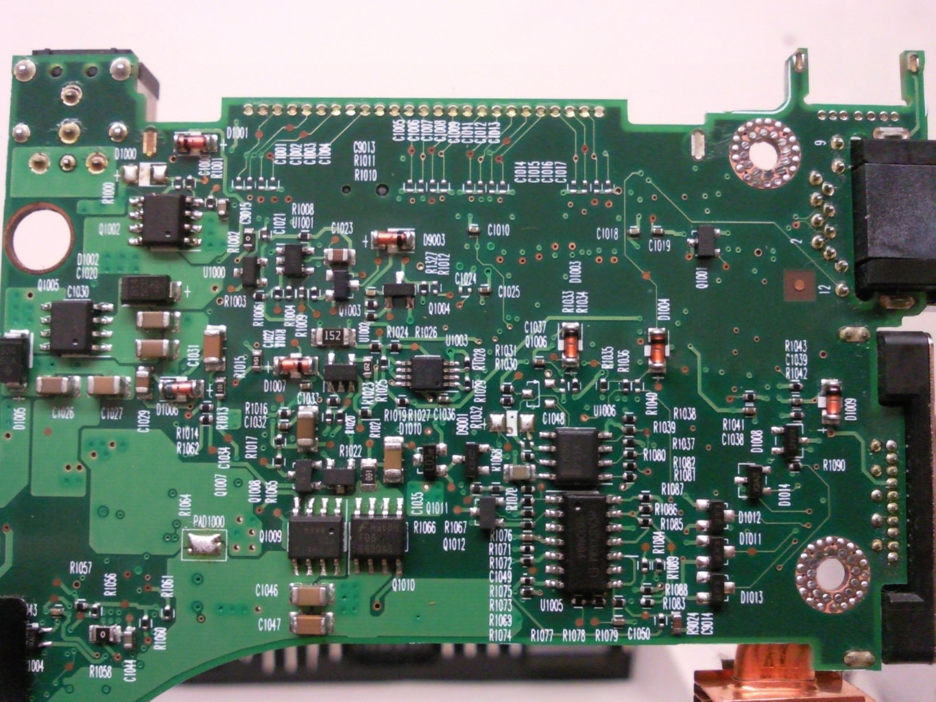

(#) dehogyisnem hozzászólása Jan 30, 2013 /
Segítség! Help!
HP NX6310 Alaplap tápvezérlő áramkör javításához keresem dörzsölt kollégák segítségét!
Alaphelyzet:
Akkuról megy, tápról nem. Töltés sincs! Teljesen megegyező rajzot nem találtam sehol, egy nx7400 rajzával bohóckodom.
A pozíciószámok természetesen nem stimmelnek.
"Branyikov" módszerrel sikerül elindítani, de tartósan nem marad ebben az állapotban. Tanácsokat várok mely alkatrészeket érdemes "közelítéses" módszerrel
tesztelni. Nagyítóval még látok Mosoly Rövidzárlatot, szakadást és lyukgalván-rothadást nem találtam. Bizti nincs, melegedés nincs. Szeretnék minél kevesebbszer nekiesni a ki-be forrasztásoknak. A (Q6) MOSFET-et (FDS6675BZ) próbából cseréltem, de nem történt változás. Tippem a komparátorkör elmászása. AB-5678
Gugli, ebay nem a barátom, szervizbe nem vinném, kukázni sem akarom, állapota kifogástalan, egy barátomnak szeretném megcsinálni.
UI:
Ismeri valaki a "Branyikov" módszert? Vagy ez csak urban legend?
Tibor
(#) korponaiz válasza dehogyisnem hozzászólására (») Jan 30, 2013 /
inventec davos 3.0 néven keresd a kapcsolási rajzot.
(#) korponaiz válasza korponaiz hozzászólására (») Jan 30, 2013 /
Általában két Feten szokott végig menni a bejövő tápfesz. Először ellenőrizd ezeket. Lehet persze, hogy a gate-en az engedélyező jel nincs. Akkor keresd vissza ezek merről jönnek. általában valamilyen komparátoros kapcsolás lesz, van hogy ez a komparátor IC száll el. Ha a két Feten végig megy a táp akkor el kell érnie a készenléti tápokat is előállító IChez. Ez 5 és 3.3V-t állít elő kapcsoló Fetekkel. De ha akksiról jó akkor ennek aZ ICnek mennie kell. A tápfesz bemenetnél a Fetek előőt még szokott lenni védő dióda, lehet hogy ez szállt el. Illetve előfordulhat hogy egy 100nf-os kondi zárlatos lett valahol a tápágon, és emiatt tilt. A bejövő 19V-os ágat mindenütt mérd végig zárlatra. Vigyázz, ne keverd össze valamelyik másik tápkörrel (pl processzor, északi, déli híd tápjai), mert ott már előfordulhatnak alacsony impedanciák! Ha a 19V-os ágon zárlatot találsz, úgy tudod megkeresni ha szerzel egy 19V-os nagyobb áramú tápot, legalább 5-8 Ampert bírjon, és a zárlatos 19V-os tápkörre kapcsolva a zárlatos kondi szépen kifüstöli magát. Ezt így a legegyszerűbb megkeresni, máshogy szinte lehetetlen: egyenként leszedni, méregetni stb. FONTOS hogy
ÓVATOS legyél, csak a 19V-os tápkörön csináld ezt. Érdemes előtte ellenőrizni, hogy az egyéb feszültségeket a 19V-ból előállító kapcsoló Fetek nem zárlatosak-e, mert akkor tovább juthat a 19V olyan helyekre, ahol 5, 3.3 vagy 1.xxx voltokat lehetne maximum kapcsolni.
Sok sikert a javításhoz!

(#) lsilent válasza dehogyisnem hozzászólására (») Jan 30, 2013 /
Ezt tudom felajánlani, szerintem ez jó neked.
