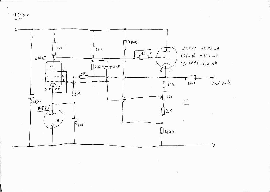

Nekem éppen egy ilyen GU50 PP készül. 600V, de csak 60W-ra lett méretezve a kimenő, APX100 kimenő vasára. Szerintem illik majd jól muzsikálnia, ha kész lesz. Én nem félek a 600V-tól (még). Ha az ember teker egy olyan trafót, amin dupla 300V dc-nek megfelelő AC tekercs van, akkor APX mintára lehet a segédrácstápot egyszerűsíteni és tovább csökkenteni az alkatrészek számát. Graetz a két vége közé és a középmegcsapolásról gyönyörűen lejön a segédrácsnak 300V, amit már egyszerűbb pár volttal csökkenteni, de a jó paraméterek érdekében szerintem mindenképpen célszerű valamilyen stabilizálást végezni rá, nem csak egy ellenállást berakni. Ide még egy csöves stabilizátort is el tudok képzelni (mert hogy ha lassan fűt fel, akkor mindjárt megvan a késleltetés segédrácsvonalon a végcsöveknek). Nekem szerencsém volt, mert az egyik börzén vettem szemtelenül olcsón egy olyan anódtrafót, amin van szekunder oldalon 0-190-220V és egy olyan összeállítás, hogy 400-320-0-320-400. Ez teljesen oké ehhez az erősítőhöz SM102B magon. A fűtés pedig egy olyan halogén trafóról megy majd, amin terhelve éppen 12,5V van. Erre még fel kell tekerjek 6,3V-os tekercset az E-s csöveknek, illetve kacérkodom egy PL36 berakásával, ami a segédrácsáramot vinné (bár arra a pár miliamperre még egy 6C19P is jó lenne). Asztalon egyszer már össze volt drótozva és akkor működött.

Jó gondolat stabilizálni a GU50-ek segédrácsfeszét, sőt a negatív rácselőfeszt sem eretnekség stabil tápról megoldani, csak javasolni tudom én is. 6C19P tökéletesen megfelel, tud 150 mA-t. Teszek be egy kiváló stabi kapcsolást 6Cxx-ekhez....nyilván 6zs1b-v pentóda és szg5b-v hidegkatódos drótlábúak helyett akármik is jók, amik passzolnak oda, itt a kis méretek miatt vannak drótlábúak. Biztos lehetsz benne, hogy gyönyörűen fog muzsikálni.
Erre a kapcsolásra Imi(65) hívta fel a figyelmemet, amikor nála jártam múlt csütörtökön. Magyarázta a működését, azt hiszem, részben meg is értettem. Ő úgy javasolta, hogy az alsó (hibajel erősítő) pozícióba minél érzékenyebb (nagyobb erősítésű) csövet használjak, hogy minél finomabb stabilizálást érhessek el. A lengyel OS102-es szkópom tápjában ilyen módon van bekötve EF86+EL86 páros, illetve láttam, hogy a régi EMG szablyozható anódtápban EF80+4*EL84 működött hasonló kapcsolásban. Valószínűleg ezt is beleépítem és inkább az áteresztő cső fűtését késleltetem majd valamilyen módon (nekem továbbra is tetszik egy lassan felfutó LM317, ha szükséges valamilyen tranyóval megfejelve).
