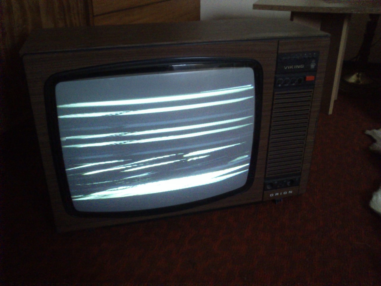

(#) canon1990 válasza kadarist hozzászólására (») Feb 7, 2013 /
Szia! G2 Poti meg volt szakadva azért nem volt semmi fény. Viszont valami még nem stimm. Tunerre gondolok, mert ha nincs rákötve az antenna akkor rendesen bejön a szokásos szemcsés kép. Szerinted mi lehet?
(#) AMD hozzászólása Feb 7, 2013 /
Schneider LT7049VTS tv-hez keresek eprom tartalmat. Már letöltöttem egy párat de egyik sem működik. A sasszi: 11AK19P, SDA555X, TDA8843 videó processzor.
Előre is köszönöm!
(#) kadarist válasza canon1990 hozzászólására (») Feb 7, 2013 /
Nagyon el van tekerve a szinkronmodul sorfrekvenciát állító trimmerpotija.
(#) kadarist válasza AMD hozzászólására (») Feb 7, 2013 /
Ebben az esetben az is lehet, hogy nem a tartalommal van a baj. Üres memóriával beindul a készülék?
Erre nem is gondoltam. Holnap befejezem. Köszi a segítséget.
