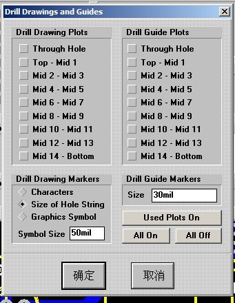

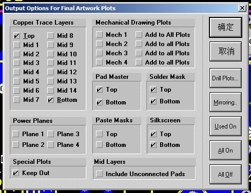

Az a kérdésem, hogy miért nem csinál a pdf-be nyomtatott rajzon, lukat a pad-nek, egyik progi sem? Protel2.5-öt használok, mellékeltem a beállítást. Átettem 2004dxp-be, de akkor sem látom a lukat. Mindkét esetben csak a négyszögnek és az oblongnak rajzol lukat. Dxp-ben csináltam nyákot két tranzisztorral, gyári alkatrészekkel, de akkor sincs luk. Miért? Dxp-ben mit, és hol kell beállítani, hogy látható legyen? Lóri

Most nincs fent a program, de ha jól emlékszem akkor ahol kiválaszthatod a layereket amiket nyomtatni szeretnél ott van egy olyan, hogy print hole vagy hasonló. Ha ebbe pipát teszel akkor látszani fognak a lyukak. Ez az Altium Designer be így van. De szerintem a 2004 be is. Üdv Petjaa
Köszi. Egy ilyet találtam, bekapcsoltam, de akkor sincs luk, és valamiért felnagyítja, dxp-ben.
Pedig nincs beállítva a fit page.
Érdekes! Ha csak a multi-layert meg pl. a bottom-layert hagyod meg akkor nincs? A nagyítást se értem miért csinálja.
Hát, nem jöttem rá, hogy kell kikapcsolni a nem kellő rétegeket. Találtam még egy beállítást, lehet, hogy itt nem jó valami?
A nem kellő rétegeket úgy tudod eltávolítani, hogy jobb egér gombbal rákattintasz és törlöd. Ezek az enyémbe is így vannak, nem szoktam elállítgatni.

Elment a netem azért írok ilyen soká. Feltettem a programot és ez a beépített smart pdf nálam sem akarja az igazat. Ha mindenképp pdf-be szeretnéd kinyomtatni akkor ajánlom a pdf creator nevű programot. Ez egy virtuális nyomtatót telepít a gépre aminek a kimenete pdf lesz. Ha ez a program fent van akkor a nyomtatási előnézetbe jobb egér gomb page setup menünél lehet beállítani a méretezést, hogy 1:1 valamint azt, hogy fekete fehér legyen. Majd ugyan így jobb gomb configuration menü alatt ki kell választani a nyomtatni kívánt rétegeket és bepipálni, hogy nyomtassa a lyukakat is.
Köszönöm, kipróbáltam,de most ilyet csinált. Nekem pdf995 virtuális printerem volt.
