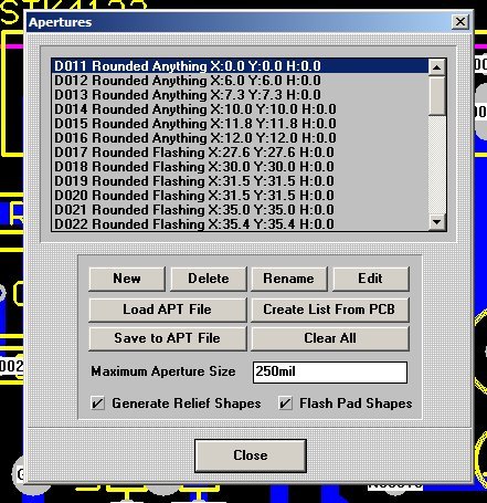

Az a kérdésem, hogy miért nem csinál a pdf-be nyomtatott rajzon, lukat a pad-nek, egyik progi sem? Protel2.5-öt használok, mellékeltem a beállítást. Átettem 2004dxp-be, de akkor sem látom a lukat. Mindkét esetben csak a négyszögnek és az oblongnak rajzol lukat. Dxp-ben csináltam nyákot két tranzisztorral, gyári alkatrészekkel, de akkor sincs luk. Miért? Dxp-ben mit, és hol kell beállítani, hogy látható legyen? Lóri

Most nincs fent a program, de ha jól emlékszem akkor ahol kiválaszthatod a layereket amiket nyomtatni szeretnél ott van egy olyan, hogy print hole vagy hasonló. Ha ebbe pipát teszel akkor látszani fognak a lyukak. Ez az Altium Designer be így van. De szerintem a 2004 be is. Üdv Petjaa
Köszi. Egy ilyet találtam, bekapcsoltam, de akkor sincs luk, és valamiért felnagyítja, dxp-ben.
Pedig nincs beállítva a fit page.
Érdekes! Ha csak a multi-layert meg pl. a bottom-layert hagyod meg akkor nincs? A nagyítást se értem miért csinálja.
Hát, nem jöttem rá, hogy kell kikapcsolni a nem kellő rétegeket. Találtam még egy beállítást, lehet, hogy itt nem jó valami?
A nem kellő rétegeket úgy tudod eltávolítani, hogy jobb egér gombbal rákattintasz és törlöd. Ezek az enyémbe is így vannak, nem szoktam elállítgatni.

Sikerült törölni, köszönöm. Ezt sikerült összehozni, de luk nincs.
Köszi, elküldöm neked mail-ben a pcb-t, és azzal próbáld meg légyszi, hogy mi történik, mert lehet, hogy az én progimmal van baj.
Elment a netem azért írok ilyen soká. Feltettem a programot és ez a beépített smart pdf nálam sem akarja az igazat. Ha mindenképp pdf-be szeretnéd kinyomtatni akkor ajánlom a pdf creator nevű programot. Ez egy virtuális nyomtatót telepít a gépre aminek a kimenete pdf lesz. Ha ez a program fent van akkor a nyomtatási előnézetbe jobb egér gomb page setup menünél lehet beállítani a méretezést, hogy 1:1 valamint azt, hogy fekete fehér legyen. Majd ugyan így jobb gomb configuration menü alatt ki kell választani a nyomtatni kívánt rétegeket és bepipálni, hogy nyomtassa a lyukakat is.
Köszönöm, kipróbáltam,de most ilyet csinált. Nekem pdf995 virtuális printerem volt.

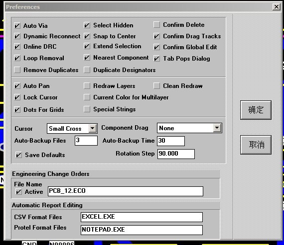

Hurrá, köszönöm. Próbáltam, hogy gyári dip tokot nyomtatok ki, de annak is csak a rectangle lukát mutatta. Itt vannak az állítási lehetőségek. Hátha találtok valamit.
