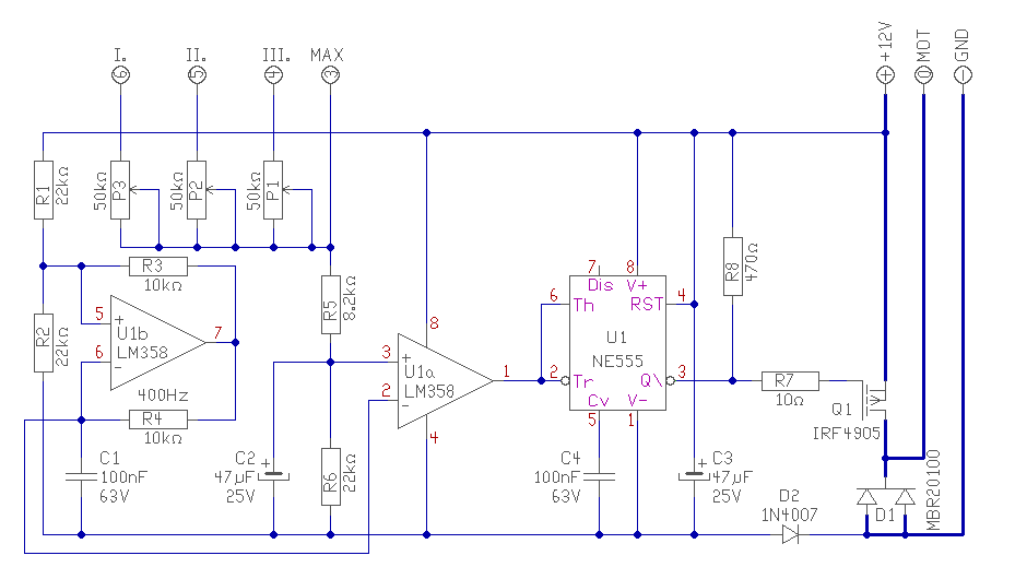

Opel astra fűtőventilátor fordulatszám szabályzását szeretném megoldani. A motor adatai : 12V-19A- 240W ( max.fordulaton "4"). A fórumon találtam kapcsolási rajzot csak az autóban a negatív az fixen csatlakozik a motorhoz és fűtőventilátor fokozat kapcsolója kapcsolja a pozitívot egy előtét ellenálláson keresztül. Ezt az előtét ellenállást szeretném kiváltani PWM-re. Mellékelem az autónak az elvi rajzát és ilyet találtam 555-el csak ezen negatívot kapcsolgat, nálam pedig pozitívot kellene kapcsolgatni. Létezhet olyan kapcsolás aminél megmaradna az eredeti fokozat kapcsoló ( 0-1-2-3-4 állású )?
(#) crazybob válasza tibcsi62 hozzászólására (») Feb 10, 2013 /
Én most akarom megépíteni pont ezt a kapcsolást amit feltettél. Szerintem a fokozatkapcsoló megmaradhat, ha az 0-tól 100K ohm -ig szabályoz mert azzal akkor kiválthatod a potit. Bár szerintem azok az ellenállások teljesítményre vannak, azt meg nem tudom, hogy jó-e.
(#) proli007 válasza tibcsi62 hozzászólására (») Feb 10, 2013 /
Én megrajzoltam neked, de hogy a kocsiban működni fog-e és találsz bele olyan P-Fet-et ami nem könyököl le a 17A-tól, az már a Te bajod..
üdv!

(#) tibcsi62 hozzászólása Feb 11, 2013 /
Én a motor egy kivezetését lehúztam és így mértem áramerősséget ( 18,9 A ) 4-es fokozaton. Az előtét ellenállást kivettem és a jó 3-as fokozatnál mértem 1ohmot. 1-2-es fokozatnál szakadást mutat a műszer. A fordulatot nem tudom ,de szerintem is 2800 körül forog.
(#) tibcsi62 válasza proli007 hozzászólására (») Feb 11, 2013 /
Szia ! N-Fet -el meg lehetne oldani ?
(#) proli007 válasza tibcsi62 hozzászólására (») Feb 11, 2013 /
Szerinted miért rajzoltam P-vel? N-Fet esetén a Gate feszültségnek, nagyobbnak kell lenni mint a tápfesz. Vagy is Dc/Dc konvertert kellene bele építeni, és ahhoz Fet meghajtót használni. Létezik un. "Felső oldali Fet maghajtó" is de szerintem azokkal nem lehet 100% kitöltést alkalmazni.
üdv! proli007

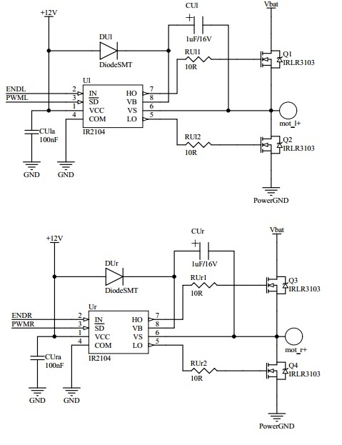

Helló
Az alábbi kapcsolási rajz szerint terveztem egy nyákot, de sehogy se sikerül felélesztenem. Két modell DC-motort vezérelnék egy mikroprocesszorral.
Az áramkör felső felét próbálom működésbe hozni a sárgával jelölt átkötést nem kötöttem be se a hozzá tartozó ICt nem raktam be. Leírom hol mit mértem, mérőeszközként egy olcsó multimétert és hangkártya oszcilloszkópot használok:
1.láb +7,8V
2.láb 0V illetve 4,91V ezt egy gombal bármikor tudom kapcsolgatni, a mikroprocesszortól jön
3.láb 25%kitöltési PWM jel a mikroprocesszortól
4.láb föld azaz 0V
5.láb 0V
6.láb 3,1V de az oszcilloszkóp semmilyen jelet nem mutat
7.láb szinten 3,1V és szintén semmi sem látható az oszcilloszkópon
8.láb 7,3V
Már mindent próbáltam tanácstalan vagyok. Tudna valaki segítteni? Jóll terveztem meg a nyákot?A nyákon talállható alkatrészeket használtam fel az IRLR3103 helyett RFP50N06 megfelelő? Diódának gondoltam megfelel az 1N4148 is. A kimeneten a multiméter 3,1Vot mutat, a hangkártya semmit(inkább ennek hiszek) ha rákötök egy DC-motort meg se mozdul.

(#) pimi9 válasza xNorbi hozzászólására (») Feb 11, 2013 /
IC adatlap 3. oldal UVLO (8-9.8V fölött kapcsol be az IC)
(#) xNorbi válasza pimi9 hozzászólására (») Feb 12, 2013 /
Na erre nem is gondoltam, holnap kipróbálom. Köszönöm!

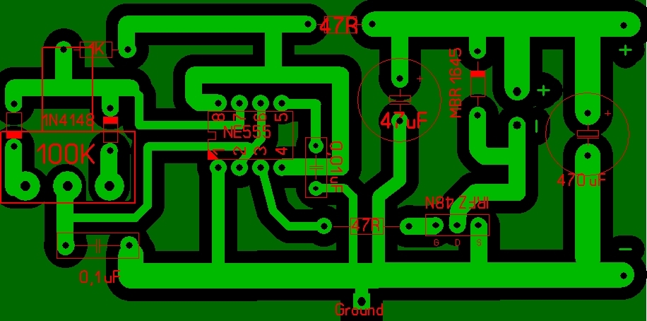

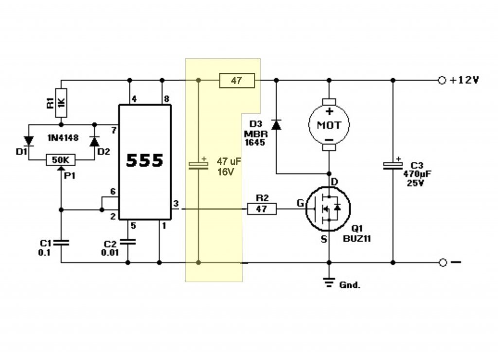

Megépítettem a képen látható kapcsolást, csak az a problémám, hogy bármerre tekerem a potit, folyamatosan padlógázon pörög. Ami különbség az én kapcsolásomban, hogy FET-nek egy IRFZ48N van benne, aminek a gate árama min: 2-4 V nálam viszont az IC 3-as lábán csak 1,5V van.
Kérem aki hozzá tud szólni az segítsen nekem.
Előre is öszi mindenkinek.

(#) crazybob válasza (Felhasználó 13571) hozzászólására (») Feb 13, 2013 /
Szerintem a FET jó mert, ha rákötök egy motort akkor megy szépen, meg én is erre a problémára gondoltam először. Lehet, hogy akkor az IC lesz rossz, mert először elfelejtettem, hogy majd tükörképpen kell behelyezni az IC-t és eléggé meghajlítgattam.
(#) pimi9 válasza crazybob hozzászólására (») Feb 13, 2013 /
Próbálj meg egy kondit tenni az 1-es és a 8-as láb közé.
