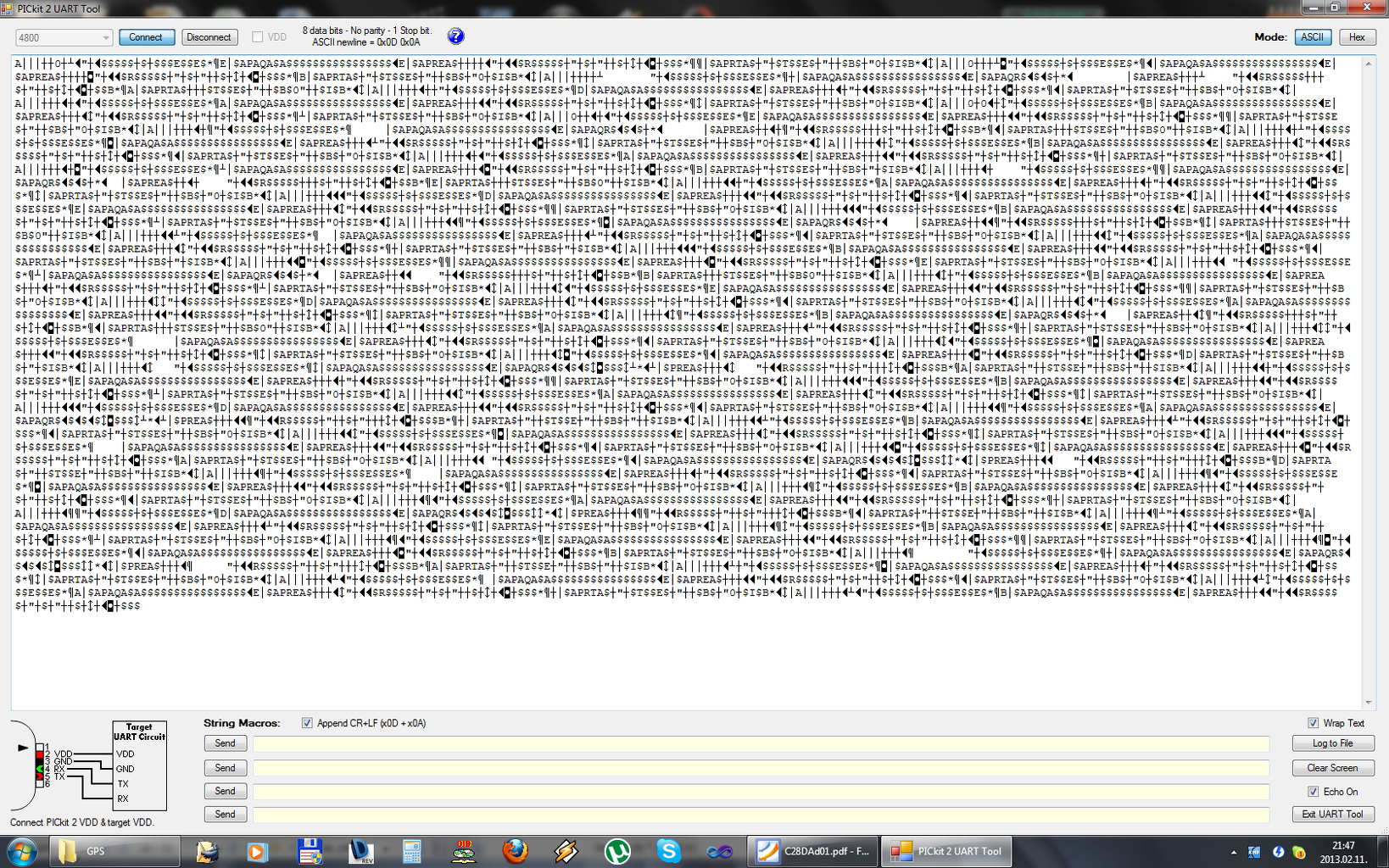

Remélem valaki még látogatja a fórumot! Következő problémába ütköztem. Egy GPS-PA6B vevőm van, amit szeretnék egy PIC18F4550-eshez illeszteni. Ez tud kommunikálni USB-én és soros porton keresztül. Az USB-s adat kommunikációt már kipróbáltam és azzal nincsen semmi gondom. A soros adat kommunikációt nem tudom rendesen életre kelteni. A vevő egységből érkező soros adatokat egy 100nF-os kondin (leválasztás miatt raktam be, mert a MAX232 beterhelte a vevőmet) keresztül egy MAX232-vel illesztem (a fentiekben olvastam a jelszint problémákról). A beérkező adatokat a PICkit2-es égetővel szeretném beolvasni a számítógépbe. A vevőtől érkeznek az adatok a gépre, de nem értelmezhetők (lásd a képen). Arra gondoltam, hogy a MAX232 negálja a rajta keresztül menő jeleket, de visszaszámoltam pár kapott értéket és nem kaptam értelmes eredményt. Most próbálom megfordítani a jelet, de úgy látom nem fog megfelelő érték érkezni számomra. A másik észrevételem, hogy az átviteli sebességet változtatom, akkor változnak a karakterek is. Az érkező adat csomagoknak az eleje hasonló szokott lenni, mindegyik egy "$" (dec-36, 24h) jellel kezdődik. Helyette nekem CBh-vel kezdődik az adatcsomag, aminek a negáltja 34h lesz és az nem más, mint a "4"-es karakter. Remélem elég érthetően körül írtam a problémámat. Remélem tud valaki nekem segíteni. Mellékelten csatolom a GPS-PA6B leírását. Mielőbbi válaszotokat előre is köszönöm! Üdv.

Nem egeszen vilagos, hogy a PIC-el vagy a PC-vel akarsz sorosan kommunikalni.
A PIC eseten nem szukseges semmilyen jelszint-illesztes. Remelem, nem kuldted meg szegeny PIC-et +-12V-al... A tobbi adat meg ott van a leirasban, baudrate, paritas, stopbit.
Ha ezt a vevőt közvetlenül a pic-be kötöd, akkor működnie kell! Nem kell ide max232 sem semmi más. Ennek itt ttl-es rs232-es portja is van! Csak a 9-es láb kell, ahhoz, hogy adatokat kapj a modultól. Ezt a lábat bekötöd a piced(4550) 26-os lábára.
Ha a modul jól van bekötve bárminemű parancs nélkül is elkezdi küldeni az adatokat 4800 bps-el. Max232 csak akkor kell, ha ezt a modul közvetlenül a számítógéped soros portjára akarod illeszteni.
Azt a részét nem nagyon értem ,miért kellett a 100 nF kondenzátor .Ha a Max beterhelt a kimenetnek ,a 100 nF még tovább ront rajta... Inkább a beterhelés okát keresd meg. A rosszkor indított kommunikáció is szokott furcsa karaktereket generálni.

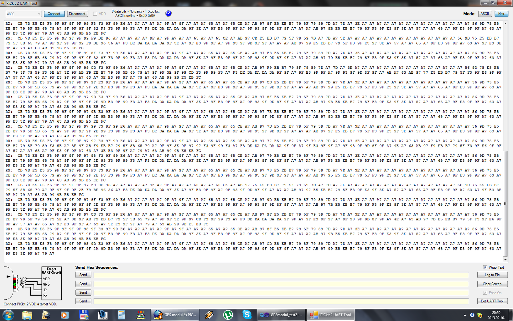

Köszönöm a válaszodat neked is és a többieknek is. Egyenlőre PIC nélkül szeretném a soros adatokat kiolvasni a GPS-ből. Kipróbáltam, hogy közvetlenül olvasom a GPS-ből az adatokat a számítógépre a PICkit2-es égetővel. De közvetlenül nem megy, csak egy 100nF-os kondin keresztül. Írtad, hogy nem kell kondi, de nem találom, hogy miért nem megy a GPS-em (kondi nélkül). Kondival az alábbi adatok jönnek, már kezd hasonlítani egy kicsit a valósághoz. Mit próbáljak még meg, hogy olvasni tudjam az adatokat? Köszönöm a segítséget előre is! Üdv.
Némi problémának érzem ,a modul kimenő feszültsége L=0 H=2,8V a pickit meg szerintem 5V jelszintekkel dolgozik.Ettől kezdve eléggé megbízhatatlan még ha most jó is lenne.(a kondi szerintem némi feszültség többszörözést csinál ezért tűnik vele működőnek.)
Esetleg egy tranzisztoros inverter 12V kombináció és a gép soros portja ,vagy valami szintáttevő áramkör úgy a pickittre. Esetleg a pickitet megpróbálni 3,3V os USB portra tenni (ha egyáltalán van olyan). A hozzászólás módosítva: Feb 12, 2013
Egy topikot ajánlanék válaszként: 5V <-> 3,3V interfész
Ajánlanám a második hozzászólást, vagy a doksit, ami linkelve van. A legegyszerűbb megoldás 1-2 tranzisztoros, de ic-s megoldások is vannak.
Adatlap szerint: "Available Baud Rates Default:9600bps"
Miért 4800-al próbálod? Én az ilyensmit mindig egy régi Nokia DLR-2L típusú adatkábellel próbálom. (RS232-t 3.3V szintre illeszt) Program amit használok: u-center 6.10 A hozzászólás módosítva: Feb 12, 2013
