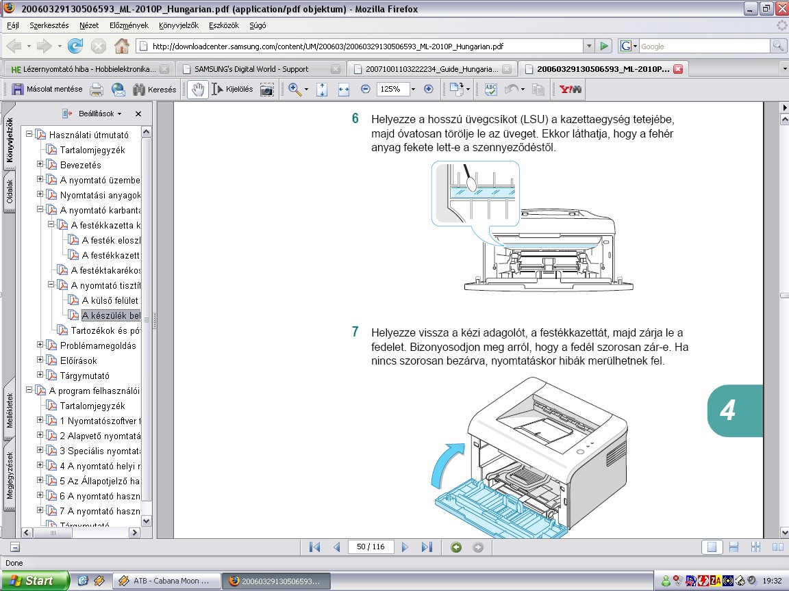

(#) Krajcsooo hozzászólása Nov 4, 2007 /
Adott egy Samsung lézernyomtató, új darab. Otthon felhasználásra készült kategória, monokróm.
Első, gyári tonert kiürítette, addig működött is. A 2. tonerrel viszont elkezdett csikozni, függőleges irányban. A klasszikus hibaelhárítást, fejtisztítás (szoftveresen és fizikailag), driverfrissítést már lejátszottam, semmi eredmény. A csikozás főleg grafikák, képek nyomtatásakor jelentkezik. A kézikönyv szerint egy LSU - üvegcsíkot kellene ellenőrizni hogy nem koszos-e. Ilyennek a nyomtatóban semmi nyoma. Valaki hallott már erről az LSU-ról? Létező dolgot keresek, vagy csak túl gyorsan írták azt a kézikönyvet?..
Várom az ötleteket!

(#) Krajcsooo válasza PCB hozzászólására (») Nov 4, 2007 /
Átolvastam az oldalt. Szerintem több dolgot is LSU-ként rövidítünk. Amiről én beszélek az a csatolt képen látható. Probléma ott kezdődik hogy ahol az ábra mutatja ott csak egy fekete műanyag idom van a nyomtatóban. Zavaros az egész ábra...

(#) PCB válasza Krajcsooo hozzászólására (») Nov 4, 2007 /
Szia !
"Helyezze az üvegcsíkot az LSU (Laser Scanner Unit) kazetta tetejére."
Tehát a toner felett ahol a laser van azt hívják lézer letapogató egység - nek nem mást.
Kár hogy a manuálból csak ezt a lapot tetted fel. Jó lett volna elöbbről is látni mit írnak.
Kicsit átfogalmaztad a dolgot. Vagy a manualban van rossz helyen a zárójel. De üvegcsík sincs sehol az a baj.
Az előtte lévő oldalakon a toner kiszedését taglalják.
Szia !
Ez magában sem érthető, legalább is én nem értem.
"Helyezze a hosszú üvegcsíkot az LSU kazettaegység tetejébe"
(Akkor ez azt jelenti hogy én teszem oda ?)
"Majd óvatosan törölje le az üveget"
(oda teszem és letörlöm ?)
"Ekkor láthatja, hogy a fehér anyag fekete lett...."
(mitől mikor most tettem oda ?)
(#) Master_of_the_web válasza PCB hozzászólására (») Nov 4, 2007 /
Helló
Nemtom iylen csíkozás nálam töltött tonernél volt Laserjet 6L nél. Iylen üvegcsík egyébként van ott méghozzá valahol a toner helye fölött, már szétszedtetm párszor a nyomtatót meg többet is. Van egy hosszúkás rés a nyomtató fém vázában ott ahol jelölik a képen, a rés mögött van az az LSU vagy mifene az a plexi dolog, nah sztem arra mondják, hogy óvatosan tisztogasd vmi fehér törlőeszközzel (pl vatta vagy zsebkendő) ha lejön róla vmi akkor koszos volt... na nem akkor nem... Ha gondoljátok holnap fényképezek egy szétkapott lézernyomatót hogy lehessen láti a dolgokat benne, ha érdekel vkit...
üdv

(#) zsoltee0001 válasza Krajcsooo hozzászólására (») Nov 5, 2007 /
Hi
ez nem egy samsung ml 1520-as nyomtató véletlen? ezeket elég jól ismerem, mert a nyomtató rész megegyezik a ricoh faxokkal. PCL jól mondja, a laser unit üvegét kell megtisztítani, mert ha valami kosz van a lézerfény útjába akkor azon a részen kihagy, bár lehet a gond a festékezővel is (ujratöltött tonernál) , az a kérdés, hogy kihagy , vagy csak abban a sávban halványabb?.
a lézer porvédő üvegét csak úgy tudod megtisztítani ha szétszeded a masinát, de nem túl bonyolult, tudok segíteni, meg ha már úgy is szétszeded, a poligon motor tükrét is megpucolhatod.
