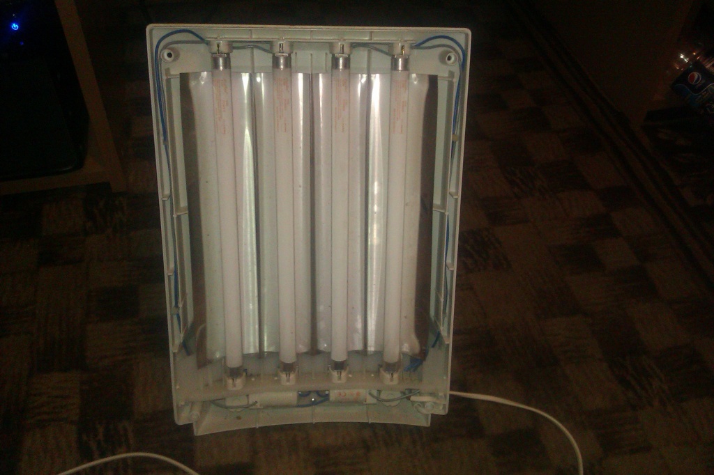

(#) Wuti91 hozzászólása Jan 24, 2013 /
Az lenne a kérdésem, hogy ez a műszer használható lenne LEVILÁGÍTÁSra így ahogy van, vagy csak akkor ha kicseréném a neonokat UV-sre??
(#) kaqkk válasza Wuti91 hozzászólására (») Jan 24, 2013 /
Ez így ahogy van jó levilágításra, ugyanis uv csövek vannak benne .
(#) vicsys válasza Wuti91 hozzászólására (») Jan 24, 2013 /
Miért cserélnéd ki? Az van benne. Szerintem simán jó lesz.
Rendben. Köszi!!
És szerintetek max teljesítményen kb. milyen távolságból és mennyi ideig világítsam meg a nyákot??
Kb 20-30cm és ha gyári lakkos panelra használod , akkor 6-8 perc , ha p20 akkor 4-6 perc , ha dry akkor elég fél perc
