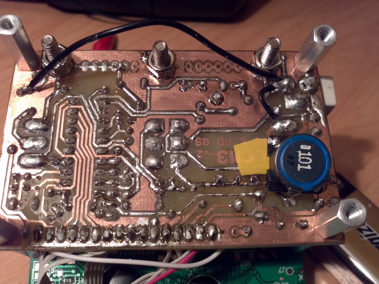

33nF-os kondiból jelenleg csak a képen láthatót tudtam beszerezni(1%-os tűrésű). Egyelőre megfelel később majd szerzek egy általad javasoltat. Tekercsből én is simát raktam be először, de azzal csak 87 mV-lett az érték. Azt cseréltem egy árnyékolt tekercsre, sajna smd-s ezért csak a nyák alján fért el de lényegesen jobb lett a mV érték.

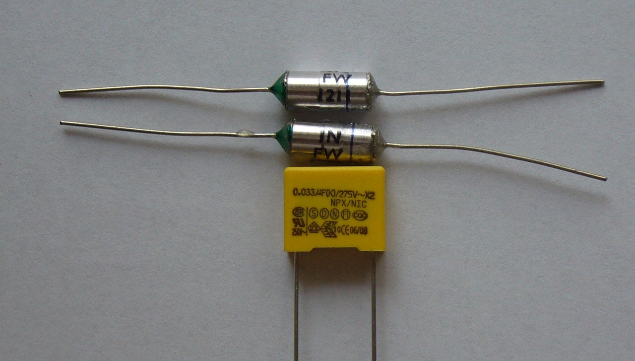

Nekem a képen látható kondik, meg induktivitás van benne, ezzekkel 157mV. Szerintem az a 33nf amit beletettél az nem jó bele, ha cseréled meg az induktivitást is egy jobb minőségüre akkor jobb lesz. Én is tervezem a kondi cseréjét, meg az induktivitásét is fazékvasmagra /AL250 N48 11x7/csak még nem találtam olyan helyen ahol megfizethető a posta költség. A hozzászólás módosítva: Feb 15, 2013
A 33nF az Polystyrene kondenzátor. Ezek szerint az nem a legmegfelelőbb?
Ilyen tekercset meg nézek a boltban hátha kapok.
"Kritikus alkatrészek
•C9, C10: A 2 x 1nF kalibráló és mérő kondenzátor stabilitása/hőfokfüggetlensége fontos. A kalibráló kapacitás pontossága azért is lényeges, mivel ha ez idővel elmászik, akkor pontosítani se lehet a műszert, illetve nem megbízhatóan. Anyaguk lehetőleg polisztirol esetleg polipropilén vagy engedményekkel poliészter lehet, kerámia semmiképpen nem jó! •L1:100uH induktivitás kis veszteségű legyen: DC ellenállása 0,3-0,4 Ωnál ne legyen nagyobb, és jó minőségű ferritre készüljön, ellenkező esetben a nem polarizált kondenzátor mérése 100nF felett már bizonytalanná válik, valamint az ESR mérés felbontása/pontossága nagyon leromlik. Nem érdemes túl nagy méretűt sem venni, itt nem részletezett okok miatt. A zárójelben megadott jelölésű megfelel. •C8: A 33nF anyaga lehetőleg polipropilén legyen kis soros veszteségi ellenállású, 275 V AC feszültségű." ezek szerint nem Az 1nf kékcsíkos strioflexet hol vetted? Ha olyan kell neked is ami nekem van benne akkor keresd meg lhanzi-t.
Szervusz!
Jó a polisztirol 33 nF is, talán még jobb is (de nem fontos 1%-nak lennie) inkább a beszerezhetőségével és a méretével van gond, ezért az mkp x2 az ajánlott. Szerintem hagyd így a kondikat, inkább egy fazékvasmagot szerezz! 1%-nál pontosabb ellenállásnak nincs értelme, a pontosságot több elem összetevője (pl PIC ADC) határozza meg és ezek közül egy hiába pontosabb a többinél, a pontosságot nem fogja számottevően javítani. Ezért optimális az 1% a 100 k és a 47 ohmnak . Csak a 33nF és a 100uH, 180 ohm+PIC kimeneti ellenállás értékét pontosítja az önteszt, ezért azoknak nem szükséges nagyon pontosnak lenniük. A hozzászólás módosítva: Feb 15, 2013
