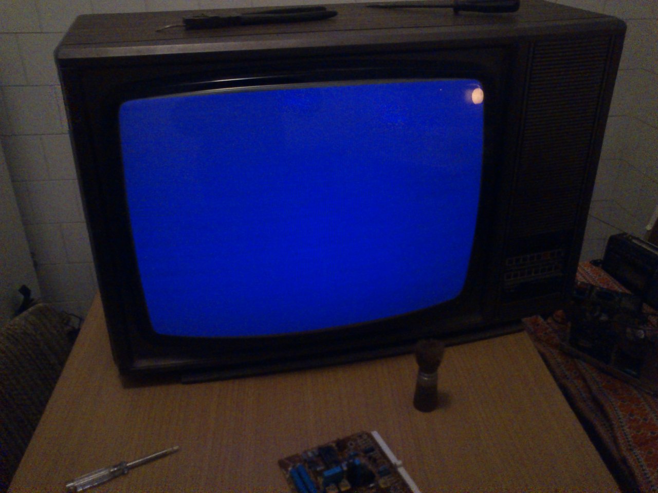

(#) canon1990 hozzászólása Feb 19, 2013 /
Infracolor 2000 a képen látható hibát produkálja.
Kék képernyő visszafutási csíkokkal. Feszültségek rendben vannak.
Lehet ez képcső hiba? Előre is köszönöm a választ.
