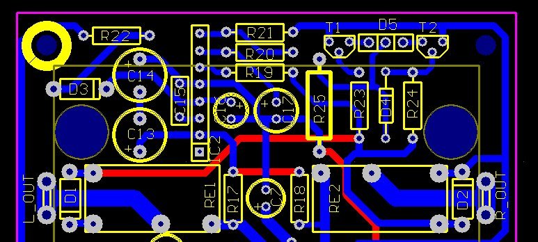

Leírás alapján, 470-680uFig írja. Tehát a 47µF nem jó.
A kettő helyett tehetsz 1 db 330 µF-os bipoláris elkot is.
Köszönöm. Volt egy Alkotós átrajzolat, kétszínű leddel, abban volt.
Bipolárisat 100mikroig találtam.
Elnézést, nem Alkotós volt, csak kavarodnak itt a dolgok. Ebben van.
De van az Alkotósban is.
A kérdéses kondival sorba van egy 56k-os ellenállás, (csatornánként 1-1db).
-Ez egy olyan áramkorlátot jelent, hogy ha nem teszel bipoláris elkót, akkor sem lesz semmi gond. -Ha csökkented az értéket (100µF-ot említesz), akkor sem történik baj. Ez a kondi "átlagolja" bizonyos mértékben a bemenő jelet, vagy másképpen fogalmazva, a nagyon rövid impulzusokra érzéketlenné teszi. Kisebb kondi, kevésbé lesz hatásos (de ettől még működhet remekül).
Köszi az infót Alkotó! Ezt én is megjegyzem!
Köszönöm a választ. Nem csökkenteni akarom, csak a hely miatt jobb lenne egy kondi.
Akkor berakok egy 470mikros elko-t, a gyári rajzon 22mikro elko van.
Kerültem idáig az "eredeti' rajz említését. De most már a kondi téma csúnyán félre csúszik, Te is hivatkozol egy butaságra, illetve a 2x680µF ügye is erőltetett.
Mellékeltem az adatlapon tipikusnak ajánlott rajzot. Vegyük észre: - szó sincs 22µF-ról, illetve - szintén nyoma sincs 2x680µF-nak. (Ez azért merült fel valamikor régen Vendelben, mert itt valóban megjelenhet mindkét polaritással a "hibajel", de a kimenetekről jövő, soros 56kR könnyedén leküzdi ezt a problémát, nem tud akkora áram kialakulni, ami ártana a kondinak.) Fölösleges ezen tovább lamentálni (egyébként az Én paneltervemen elfér mindkét szembe fordított kondi).
Elnézést, nem akartam erőltetni. A csatolt rajzot gondoltam eredetinek, abban láttam 22mikrot. A hely valóban elég a Te nyákodon, de én másikat csinálok, és a C13-C14 lenne a két kondi, csak kisebbre terveztem, mint valójában lesznek. 12mm helyett csak 10-re rajzoltam, valami adatlapból, csak már nem találom.De a lényeg , hogy nem fér el nekem, és azért kérdeztem. Köszönöm a válaszokat.
Szia! Bocsánat én kavartam be ezzel a rajzzal.
Az adatlapi tipikus alkalmazás valóban 2x56k-t és 330µF-et jelöl meg. Közvetlen ezután mutatja be a DC figyelő méretezését. Az IC sajátossága, hogy +0,62V és -0,17V - tehát elég aszimmetrikus - a két küszöbfeszültség. Főleg a -0,17V miatt ajánlott a figyelt jelet leosztani. Gyári készülékekben mindig osztóval találkozom, azért tettem be ilyen jellegű linket innen a fórum képei közül. A kondenzátort pedig a leosztás, az átvinni kívánt legalacsonyabb frekvencia valamint a legnagyobb kivezérelt amplitúdó alapján lehet számolni annak érdekében, hogy normál üzemi körülmények között ne keletkezzen fals letiltás, viszont a kialakult DC hibát a lehető legrövidebb időn belül tudja indikálni. Aki berzenkedik a számításoktól, annak azt ajánlom, hogy egy hasonló kaliberű gyári rajzról vegye át az adatokat. Ez a link is a téma egyik mellékletére mutat.
Természetesen többféle elképzelés, és azokhoz illeszkedő többféle kapcsolás is remekül megfelelhet az elvárásainknak.
Csupán az "eredeti" rajzot akartam kicsit megvédeni. Az említett határokról nem is tudtam, sőt az IC belső felépítése is ismeretlen tudtommal. Nem pontosak az emlékeim, de határozottan úgy rémlik, -az eredeti rajz szerinti kialakítás- eltérő idő alatt kapcsolja le a hangszórókat, a DC szint nagyságától függően. 1-2V nagyságrendnél sokkal később történik meg a lekapcsolás (pár másodperc), szemben a tápfeszültség közeli értékkel, ahol szinte azonnal. Ez a sajátosság nagyon hatékonyan védi a hangszóróinkat. Nálam még kivételesen sem volt egyetlen téves lekapcsolás sem.
Szeretném megmutatni a hangsugárzó védelmi panelom tervét ami a quad-omhoz készül. A panelt már kimartam és méretre csiszoltam,már csak be kell ültetnem.Anno három éve már csináltam egy upc1237-re épülő védelmet saját nyák tervvel.De most hogy hozzájutottam 2 Alkotós panelra épült áramkörhöz, fontolóra vettem,hogy átrajzolom,mert az enyémhez macerás lett volna a led-es visszajelzést is rátervezni.Így az előd terve mintájára megrajzoltam a panelt és hozzá illesztettem a Jamaha AX-500 hangsugárzó csatlakozót és a többi komponenset ami az eredeti panelon volt, kivéve a párhuzamos R-L tagokat.Itt az apróban jutottam hozzá a két áramkörhöz alkatrész bánya gyanánt ,mert nem tudtam hozzájutni a szóban forgó IC-hez. Mellesleg így csak pár ellenállást kivéve minden hasznosítható lesz belőle. ![]() Most hogy írjátok a 2-es lábon lévő kondi szerepét megnyugodtam,hogy 330µF/16V-os kondi is jó lehet hozzá,mert ilyen volt az áramkörben.Én ugyan bele terveztem a két kondit sőt kétféle méretű kondinak is csináltam forrpontot.Ha elkészült megmutatom azt is.Remélem nincs harag,hogy lekoppintottam a "dizájnt" ![]()
A 2 nyomógombos kapcsolón átmegy a kimeneti áram. Azok általában kisáramú típusok szoktak lenni. Nem lesz ebből baj?
Nagyon bízok benne,hogy nem, mert az eredeti erősítőben is ez állt helyt ami 2X120W-os volt.Ha a japánoknak megfelelt remélem itt is jó lesz.
