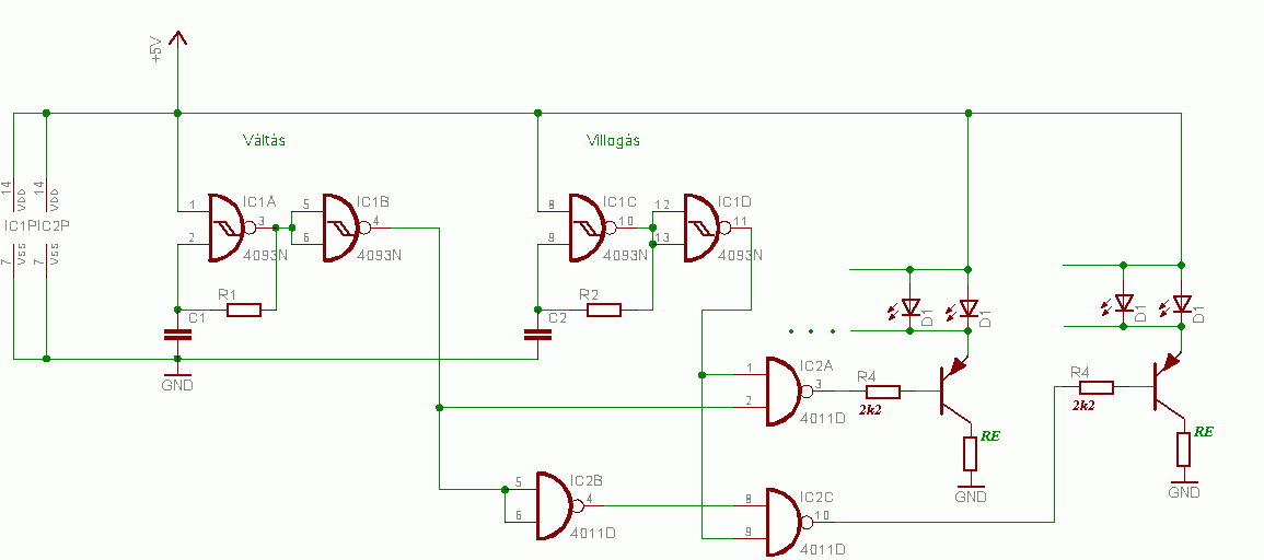

(#) szdavid válasza DiveZ hozzászólására (») Nov 7, 2007 /
Én láttam valahol egy olyan megoldást, hogy három astabil kimenetét különbözőképpen összekapuzták (ha jól emlékszem és NAND kapukkal), és így érték el, hogy a kimeneten véletlenszerűek legyenek a felvillanások.
A legjobb hatás eléréséhez be kell "szabályozni" az astabilok frekvenciáját (elég közel, de nem azonosak).
(#) még1MbR hozzászólása Nov 7, 2007 /
vanzerr mestertől kaptam egy frankó ledes strobi kapcsolást, nem rég építettem meg.
Teljesen be lehet lőni ilyesmire:
Amúgy ezek a strobis, ledes, stb. villogók a tv-n keresztül azért tűnnek véletlenszerűen villogóknak, mivel összeveszik a villogás frekije a kamera képfelvevő sebességével (kép/sec).
(#) vlacexx válasza még1MbR hozzászólására (») Nov 7, 2007 /
hello, tudnal kicsit bovebb leirast adni a kapcsolasrol, en is meg szeretnem epiteni, kb hany ledet kepes meghajtani es honnan lehet frekit allitani , hja es hianyzik par adat a rajzrol, johet sch/brd formatumban is ,koszi
(#) még1MbR válasza vlacexx hozzászólására (») Nov 7, 2007 /
A freki állítására a 2db helikális potméter szolgál. Csatoltam az eagle fájlokat, ez már részletesebb.
a BD442 tranzisztor helyett lehet még nagyobbat is, ki kell nézni a datasheetekből, mekkora tranyó kell az általad megkívánt áramhoz. Az meg ugye a ledek típusától, darabszámától függ. A 442 4A-t bír, csak elég lesz már!
kosz szepen es remelem nem haragszol folteszem jpg formatumban is ha valakinek nincs eagle-je, tessek

(#) vgoreny válasza még1MbR hozzászólására (») Nov 8, 2007 /
Hali
még új vagyok itt meg az elektronikában is
Igen a hivatalos strobi lámpák tudtommal is szabályosan villognak, van bennük ált. 2-3 villogó program.
Sztenderdek:
egyik oldal gyorsan villog 3-at majd a másik odal,
mint elöbb, de utána 1-1 villanás, majd elölröl,
lehet még egyszer/kétszer az 1-1 villanás mielött elölről kezdi.
Én is ilyet akarok csinálni csak meglévő dolgokból egyszerüen.
Ehhez vettem autósboltaban 12V-os 12db ledes lámpát párban (nagy fényerejű sima fehér színű ledek vannak benne, kis foncsorokban).(3db-onként sorba kötve 1db 75Ohm-os elötét ellenállással és ez a 4egység párhuzamosan)
megcsináltam ezt az alap kapcsolást
a tranzisztorokat kicserlétem 2N3035 ill. amit adtak helyette, adatlapja szerint megfelelő, csak most nemtom a típusszámát.
megy is a kapcsolás. (gondolván a nagyobb áram átengedésre későbbiekben.) R2 és R3 10K, C1 és C2 47, 12v-os akksira kötve müködtetve:
Ha ki szedem a ledeket a kapcsolásból és bekötöm helyére a két lámpát megy frankón, de csak 8-9 volt megy a lámpákra.
Gondoltam az R1 és R4 azok elötét ellenállások, nosza azokat is ki, mivel nem kell a lámpáknak, talán 0,5 voltal nagyobb jut a lámpáknak, de nem villognak, ill. marha gyorsan kicsi vibrálás érzékelhető. Így R1 és R4 heylére beraktam potmétert 0-200Ohm-ost, kb. 90 Ohm alatt nem villog utána szabályozza a villogás ütemét.
A leírásban R2 és R3 meg a kondikkal lehet szabályozni a villogás ütemét nem ezekkel, kicsrelétem a kondikat 100-as ra, de uygan az a jelenség csak persze lassab alapban poti 200ohm-nél a villogás üteme, ami természetes.
Na most ez jó hosszú lett
A kérdésem, hogyan juttathatok több feszültséget a lámpáknak?

(#) PHARO válasza vgoreny hozzászólására (») Nov 8, 2007 /
hali!
Ha sorba kötöd, akkor nagyobb tápot kell adni a kapcsolásra,mint a ledeken eső feszültség összege.
Próbáld meg áramgenerátoros megoldással meghajtani a ledeket.Már léteznek alacsony áramú ledekhez ic-k. Ha más ötleted nincs,és egyszerűt szeretnél,akkor maradt az lm317. Ha csak 12V áll rendelkezésre,akkor is lehet trükközni a párhuzamos és a soros kapcsolásokkal.
