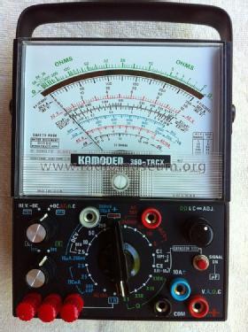

Illetve,helyesbítek, nem korrodáltak, hanem kicsit el vannak feketedve.
Nyilván, hogy minden kapcsolot meg kell nézni, mert mindegyik a müszer körében van. Söt miután ez az utolsó tipus a sorozatból, lehet, hogy aktiv müszer (azaz van benne valamilyen erösitö) így ahhoz áram kell (elem).
Átmenetileg külsö elemekröl is probálhatod, vagy épitsd át gombelemre (CR2032 stb.) az elfér az eredeti elemtokban.
Szia! Nekem is van egy ilyen műszerem. (konkrétan ez: Bővebben: Link)
Az már régen rossz, ha nagyon nehéz forgatni. Az enyém kimondottan könnyen jár. (azt azért érezni, hogy van benne anyag, csattan, határozott ![]() Én nem szedtem szét a kapcsolóját, mivel az enyém működik. De érdemes lehet nekilátni kitisztítani. (az enyém 89-es, nem aktív műszer, csak az ellenállásméréshez kell az elem.)

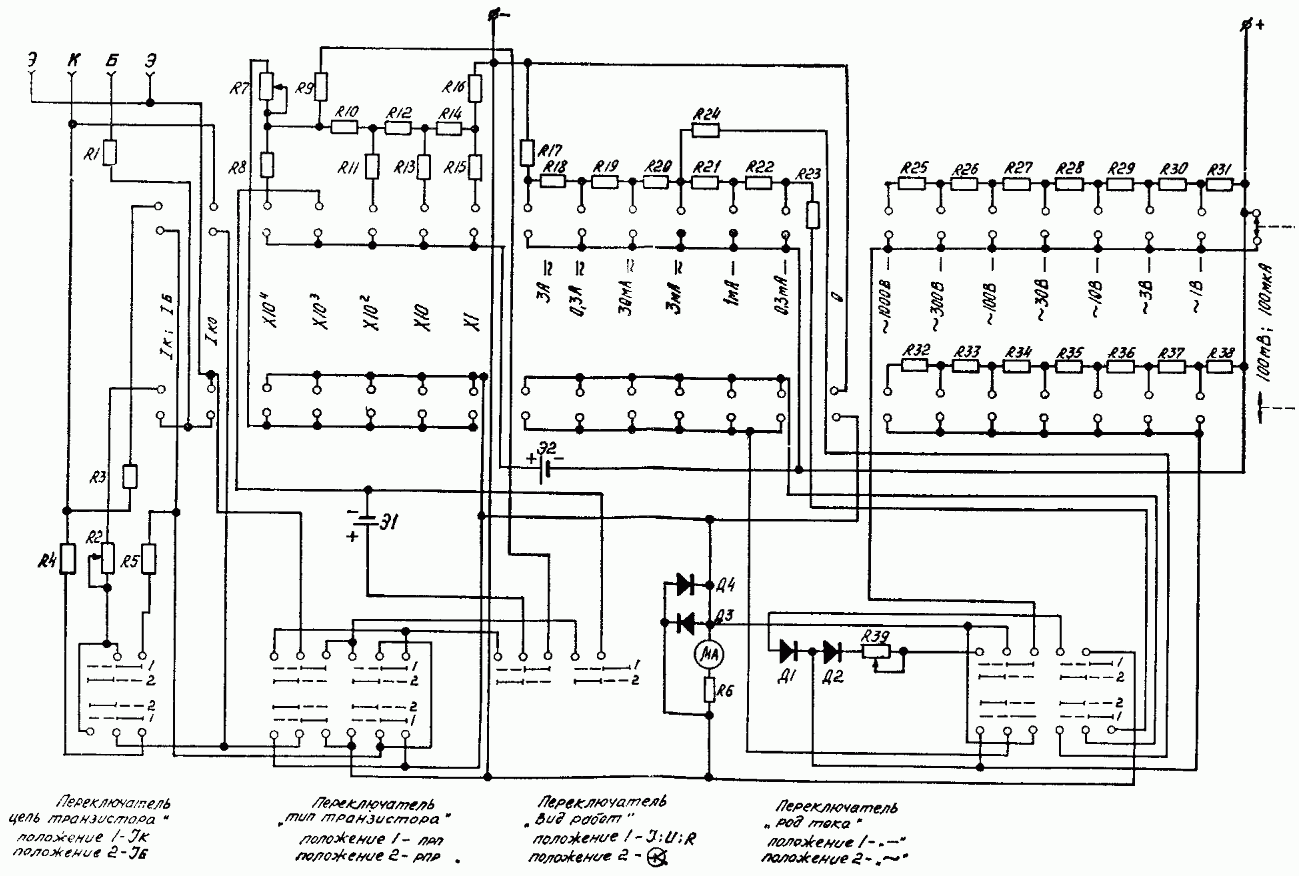

Igen, én le is töltöttem a kapcsrajzot. fel is töltöttem ide. Igen a műszer annyira egyszerű, de vajh ha két 1,5 elem helyett két cr2032-t teszek bele akkor is müxeni fog? A forgókapcsoló problémát orvosoltam kicsit gyengébb rugókkal. Ja igen a neten azt írja, hogy az elemek úgy kell hogy belemenjenek hogy a pozitív sarkuk a műszer sarka felé mutasson. Viszont szétszedve a vezetékek nem ezt mutatják. most akkor hogyan kell bele tenni az elemeket? köszi a választ
A linkelt oldalon látszik, hogy kell betenni az elemeket.
Massawa ötlete akkor jó lenne, ha a két elemet simán sorba kellene kötni. De itt a két elem külön áll, a műszer "köti össze" őket méréshatárnak megfelelően. mondanám, hogy faragj bele két AAA méretű elemet, de az is barbárság lenne. Igazság szerint én nem is vesződnék az ellenállásméréssel. Ezekkel a mutatós műszerek finoman fogalmazva pontatlanok ilyen téren. nem beszélve, hogy körülményesebb. Mérés előtt nullázni kell és ha megnézed, a skála nem lineáris, a végkitérés közelében lehet vele úgy-ahogy jól mérni ellenállást.... a végkitérés közeli mérés egyébként fontos, úgy célszerű mérni mindent. (skála felső harmadát célozd. ![]()
