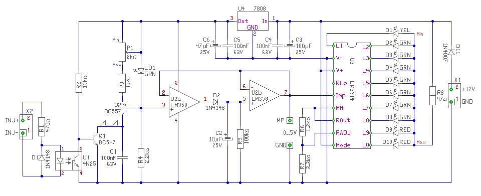

Szeretnék a Hondámba egy olyan visszajelzőt, ami a 4 db injektor működését jelezné vissza. Kétféle megoldást képzeltem el. Az egyik, hogy egyszerűen négy db led villogjon a befecskendezés ütemében, a másik pedig, négy db kivezérlésjelzőhöz hasonló ledsor villogjon vagy világítson a befecskendezés ütemében. Persze ez utóbbi az impulzus hosszúságoktól is legyen függő. Tehát nagyobb gáz és fordulatszámnak megfelelően mind a négy ledsor több ledet láttasson magából. Az első megoldást szerintem egyszerű megcsinálni, de a másodikat nem tudom hogy kellene? Szerintetek nehéz lenne megcsinálni? Természetesen úgy szeretném, hogy a motor működésbe ne szóljon bele ez a cucc.
Ötleteket várok, és segítséget tőletek, ha nem nagy fáradtság az legújabb őrültségem.
(#) sargarigo válasza Honda130 hozzászólására (») Feb 22, 2013 /
Valami átlagot szeretnél látni? Mert ha csak 2000-et forog percenként (és feltételezzük hogy négy henger, amiből egyszerre csak egy ami éppen fecskendez), akkor egy másodperc alatt is már hetet villan, nemhogy 7000-nél Persze ez csak vélemény, nem értek a motorokhoz
Szóval lesz egy karácsonyfád, de sokat nem látsz belőle szerintem. Esetleg egy osztóval meg lehet oldani, hogy csak pl. minden tizedik jelre jelezzen..

Tehát az elképzelésem: Ha csak egy leddel akarom nézni az injektorok működését, akkor valóban csak az látszik, hogy működnek az injektorok. Max alapjáraton vibrálni fog, ami nem túl kultúrált megoldás. Ezen kívül motorféknél nem fog világítani egy led sem,kivéve ha visszaesett a forduloat 1500 alá. Ez a dolog amit most leírtam, késztet arra, hogy tovább gondoljam a hengerenkénti 1dbledet 4 db ledsorrá. De sajnos nem tudom hogy kellene megoldani, mert az injektorokra fix 12 volt megy, vagy ha nem, akkor megmérem. Az injektor vezérlője pedig a negatívokat kapcsolgatja nekik megfelelő kitöltési tényezővel.
Valami olyat kéne kitalálni, hogy lenne egy pici táp, ami az injektorokon átfolyó áram hosszúságát használná fel és ennek megfelelő erősségű feszültséget kapcsolna a ledsorra. Valami ilyesfajta ledsort képzelek el, amit linkelek. Csak egy elképzelés.

(#) proli007 válasza Honda130 hozzászólására (») Feb 23, 2013 /
Nos, én nem kérdezgetek, majd Te eldöntöd mire jó számodra vagy sem. Előre bocsátom, hogy a motorokhoz nem értek, csak az elektronikához.
De kicsit zavarban vagyok mit is szeretnél mérni. Az ECU nyitogatja az injektort, a fordulatszámnak megfelelően, gondolom különböző hosszú ideig, hogy a befecskendezett mennyiség változzon a szükséges teljesítménynek megfelelően. Az üzemanyag mennyisége közelítőleg, egy időegység alatt mért impulzus szám és az impulzus idő hosszának szorzata fogja meghatározni. Ez nem más, mint az impulzusok integrált átlagértéke, ahogy Sargarigo is írja. De én nem úgy értettem, hogy ezt szeretnéd mérni, hanem az injektor nyitási idejét, ami a fordulatszámtól független is lehet. Mindenesetre én erre ajánlok viszonylag egyszerű megoldást.
- A kapcsolás bemenetén egy optocsatoló biztosítja az elektronika biztonságos elválasztását a jármű vezérlésétől. A két bemeneti pontot az injektorral kel párhuzamosan kapcsolni. (Mellesleg ha az R1 ellenállással sorba teszel egy Led-et, az villogni fog injektáláskor. Amúgy 2000 fordulat, az tengely körülfordulásonként 33,3Hz, mivel négyütemű motornál minden második fordulatnál van befecskendezés, ez 16,66 felvillanást jelent másodpercenként.)
- Az áramkör a befecskendezési idő hosszát méri, a fordulatszámtól hozzávetőlegesen függetlenül. A megoldást a C1 kondi adja, és a Q2-ből kialakított áramgenerátor. egy kondiban tárolt töltésmennyiség Q=C*U képlettel számolható. A töltés mennyiség Q=I*t vagy is az áram és az idő szorzata. Így az I-t=C*U, amiből a feszültség U=(I*t)/C. A képletből látható, hogy ha a töltőáram és a kondi kapacitása állandó, akkor a kondiban lévő feszültség a töltési időtől függ.
- Vagy is ha a kondit az injektálások között kisütve tartjuk, az injektálás alatt pedig állandó árammal töltjük, akkor a kondi csúcsfeszültsége az injektálási idővel lesz arányos. (Gondolom a befecskendezett mennyiség ezzel nem lesz korrekten egyenértékű, a szelep induktív jellege, nyitás ideje, szelep és üzemanyagmozgás tehetetlensége miatt, De ez legyen gondja a "motorértőknek".)
- Ezek után, már csak egy dolog van, két befecskendezés között a kondi csúcsértékének feszültségét megtárolni. Erre szolgál az U2-ből kialakított csúcsérték mérő, tárolásra pedig a C2 kondi. Természetesen a kondit nem csak a csúcsértékre kell feltölteni, hanem ki is kell sütni, ezt végzi az R5 ellenállás. Itt a gond az, hogy ha lassú kisütést választunk (R*C időt), akkor lassan "esik össze" a változó jel. Ha rövid kisütési időt, akkor alapjáraton villogni fog a Led. Mert 800 fordulaton már 150ms-onkét jön egy feltöltés, a kondi feszültsége pedig ez alatt nem csökkenhetne 10%-ot. De hát na bumm! Legfeljebb alapjáraton "vakaródzik" kissé.
- A kijelzést egy LM3914 valósítja meg ahogy kívántad 10 pontban. Ez azt jelenti, hogy kb. 10% a kijelzés pontossága. Így az átalakító elektronika szükséges pontosságának, 5% már megfelelő. Ezzel a megoldással, kb. néhány % pontosság érhető el. Egyébként az átalakított jel, az MP mérőponton feszültségként mérhető.
- Tekintve hogy fogalmam sem volt, hogy az injektor maximálisan mennyi ideig van nyitva, a következő képen spekuláltam. Maximális 6000 fordulaton a tengely körül fordulási ideje t=1/(n/60) alapján 10ms. Ez 360 fokot jelent. Úgy gondoltam, ha 36 foknál hosszabban nincs nyitva a szelep, vagy is ekkor az 1ms befecskendezési időt jelent. Erre számoltam. De ha nem ennyi, akkor C1 cseréjével megváltoztatható.
- A kijelző referencia feszültsége kb. 5V, a P1 trimmer potival, a maximális kijelzés ehhez hozzáállítható. Egyébként egy ilyen fokozat áramfelvétele 150mA körül mozog. Ha négy külön egységet építesz, meglesz hengerenként. A stabilizátor akár közös is lehet, de ez legfőképpen a célszerű mechanikai kialakítástól függ.

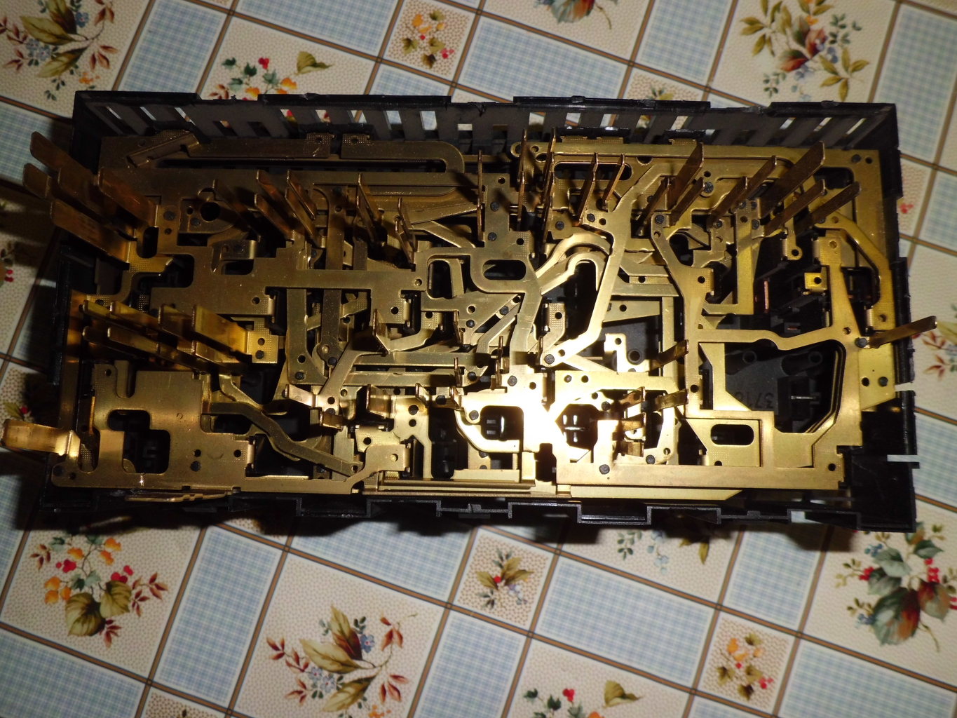

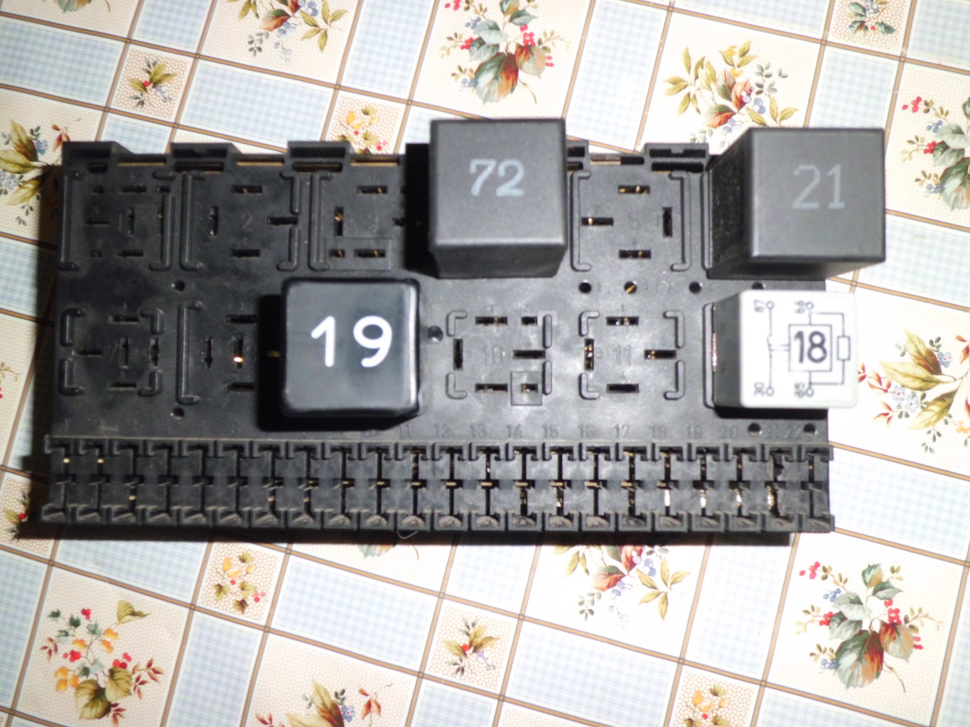

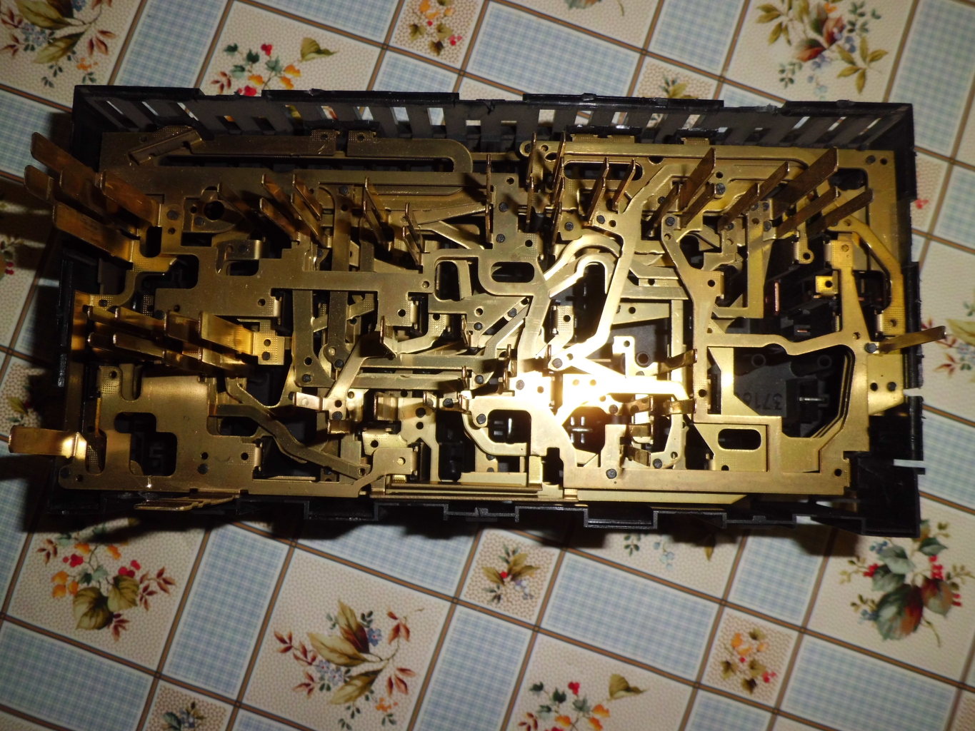

Poroblémám van a biztosíték panellal, nem tudom hogy nem érintkezik, a hűtőventillátor, ablaktrlő, meg a többi alap. A motor jól jár. Nem tudom, valakinél volt e hasonló hiba. Tavaj vettem a bontóban panellt, de megint rossz lett. Kisérleteztem mi lehet a gond, de nem találtam semmi kontakt hibát. Az újj, kb. 100000 ezer-be kerűl. Megint vegyek, másikat? És az megint meddig lessz jó?

Ha jól sejtem ez egy VW csoportos autóból van. Az én 87-es Passatom-é is hasonló. Nincs más megoldás mint a csere, vagy a szegecselések szintenkénti forrasztása, ha van hozzá türelmed. A cseredarabra persze semmi garancia nincs, hiszen az sem fiatalabb mint az eredeti. Magam részéről a javítást javaslom, bár időigényes, de jobb eredményt hozhat.

Mien szegecselésre gondolsz? Bővebben, ha lehetséges, mert nemértem pontosan. Türelmem van, van rá időm, nyugdijjas vagyok, megpróbálom.

Nem ér hozzá egyik sem a másikhoz, az érintkezőket megnéztem, az is jó, de neked jó lett?
Már kisérleteztem mindennel, még fényzóró izzóval is, hátha a meleg hatására valamelyik meg hajlik. már arra is gondoltam, beöntöm gyantába.

Minden egyes lemezkét szegecsestől ki lehet szedni a helyéról így nem olvad meg a műanyag forrasztáskor. Persze néhány fotó nem árt a szétszedés fázisairól, mert emlékezetből nehéz összerakni. Ez egy igen bonyolult ördöglakat. Ma nem volt NET a munkahelyemen.
