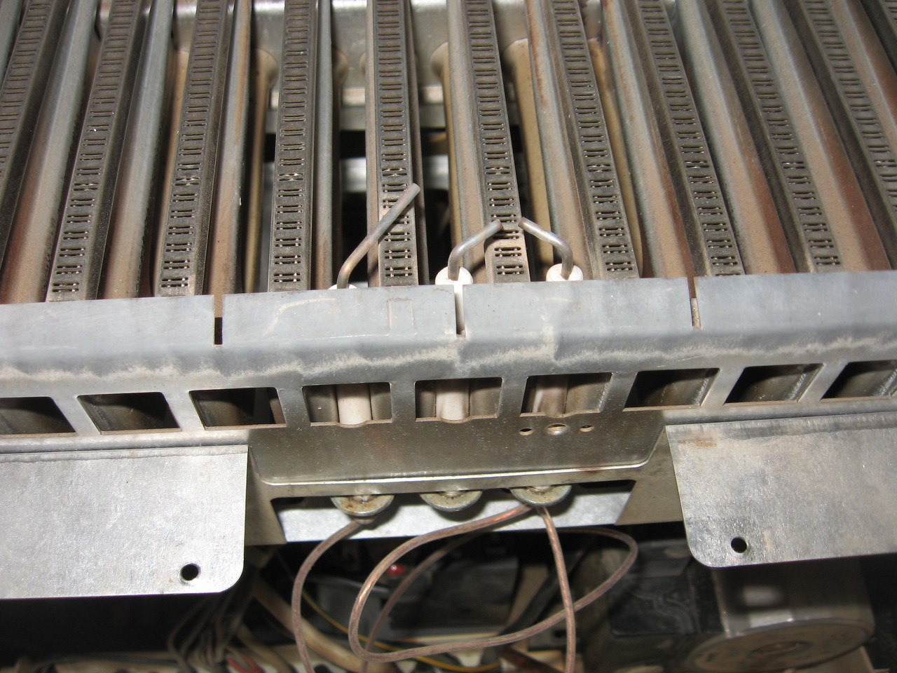

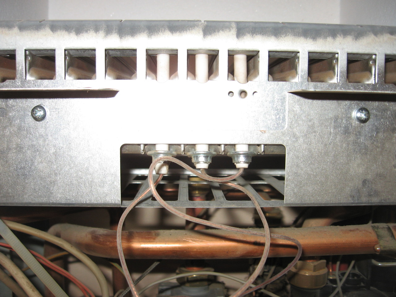

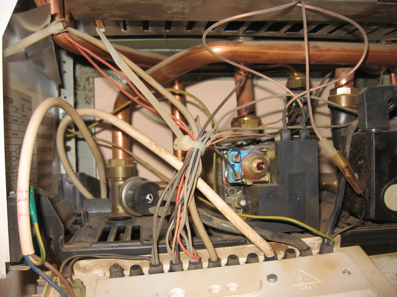

(#) luigi4 válasza DoDo69 hozzászólására (») Márc 7, 2013 /
szia fel teszek néhány képet. szerintem nyitot égésterü anyira nem értek hozzá az ionizációs elektrodát se tudom melyik,a képen mutasd majd meg.
előre is köszi

(#) toro válasza luigi4 hozzászólására (») Márc 7, 2013 /
A három elektróda közül a bal szélső az ionikus.
Csiszolópapírral csiszold meg. Az áramerősséget is megtudod mérni. 5-10 mikróAmper megfelelő.

(#) luigi4 válasza toro hozzászólására (») Márc 7, 2013 /
már probáltam de nincs változás. viszont elfelejtettem írni hogy folyamatosan szikráztat müködés közben,

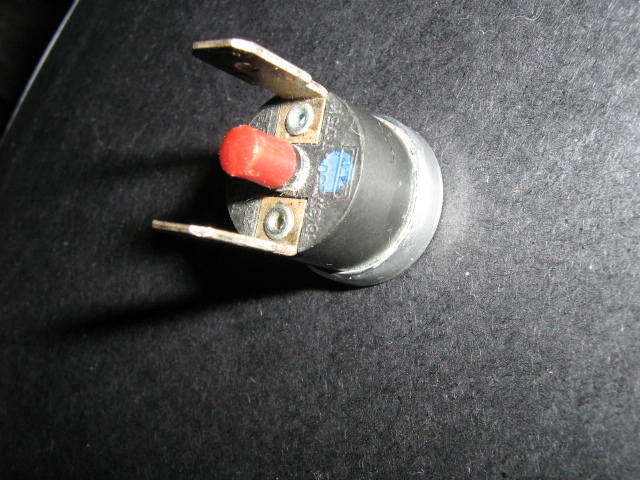

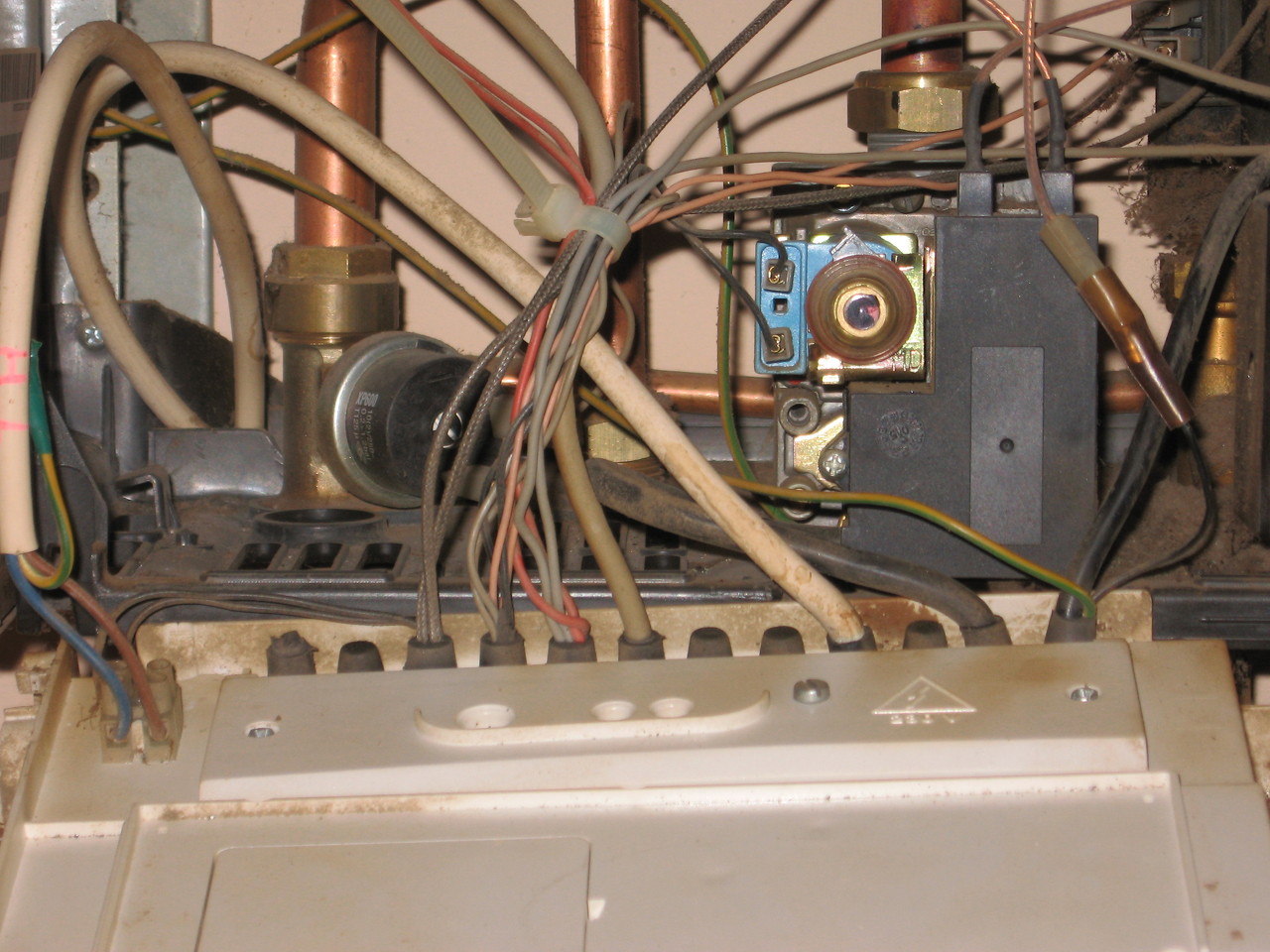

(#) tarpi hozzászólása Márc 7, 2013 /
A Renova Star cirkonkón a képen levő alkatrész mondta fel a szolgálatot.
Tudtok segíteni, hogy honnan lehet beszerezni?
