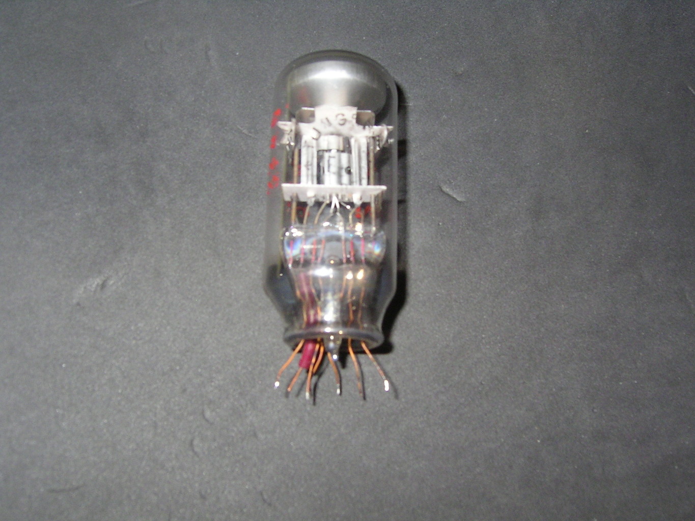

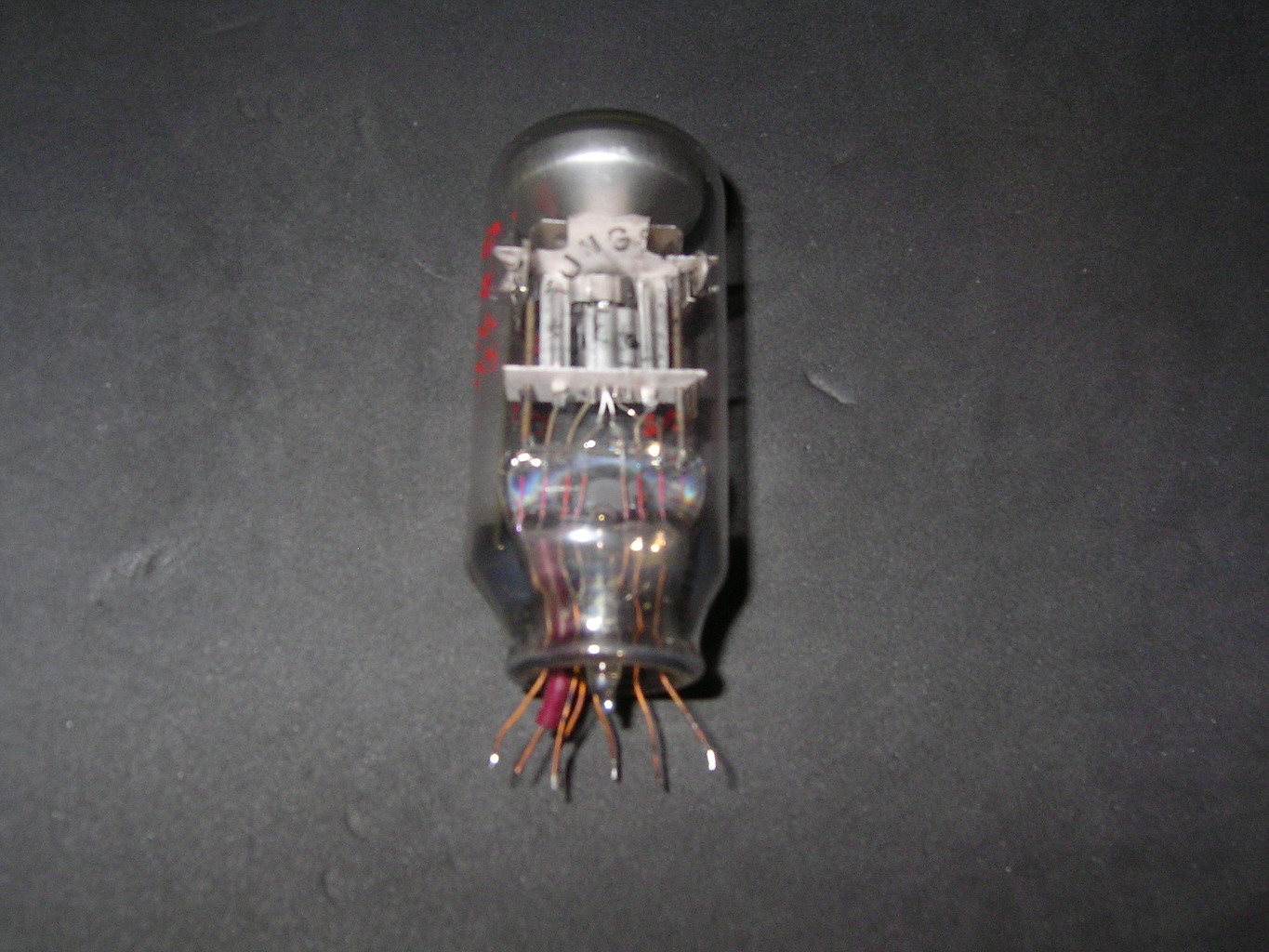

Sziasztok.Kezembe került egy EM4 -es cső,aminek a foglalata mozgott.A foglalatot leszedtem róla,hátha meg lehet még menteni.Segítenétek beazonosítani a lábait,melyik lába melyik lehet?
Ha megnézed katalógusban a csőfej bekötést és van egy nagyítód, amivel megnézed a cső belsejét viszonylag könnyen beazonosítható a dolog. Ahol kis ellenállást mérsz a lábak közt, az a fűtés. És máris kettővel kevesebb az ismeretlen. A foglalaton egy láb nincs is bekötve, ez tovább könnyíti a dolgot. Minden esetre nézd meg az ernyő állapotát, hogy elég világosszürke színű-e mert ha már barnás és látszanak rajta a legyező alakú beégések vagy ennek a vonalai, akkor már nem érdemes foglalkozni vele, mert szinte biztos, hogy alig világít. Igaz, ha a katódja emisszió szegény azon még talán tudsz javítani (regenerálás) de ha az ernyő fáradt, akkor semmi nem segít. Azért nem kis munka a foglalat vissza tétele mert meg kell hosszabbítani a vezetékeket és szilikoncsővel el is szigetelni egymástól némelyiket mert mikor a hosszabb vezetékeket belegyömöszölöd a csőfejbe, nagy a zárlat veszélye.
Köszönöm.A fűtést beazonosítottam.Nem volt nehéz.Az ernyő szép szürke.Épp tegnap regeneráltam pár EM84 -es csövet.Szerencsére azoknál bevált.

Javaslom, hogy vékony vezetékekkel sodord össze a régieket, vagyis legalább az újakat tekerd rájuk, mert a foglalatba visszahelyezéskor elengedhet itt a forrasztás (már ha nem tudsz véleltenül pontheggeszteni).
És talán érdemes így kimérni, minthogy a foglalat visszaszenvedése után minősüljön használhatatlannak. A hozzászólás módosítva: Márc 21, 2013
Rendben.Már csak a többi lábat kéne hozzá tudnom pontosan,hogy melyik láb melyik,de sajnos sehol nem találok hozzá információt.
