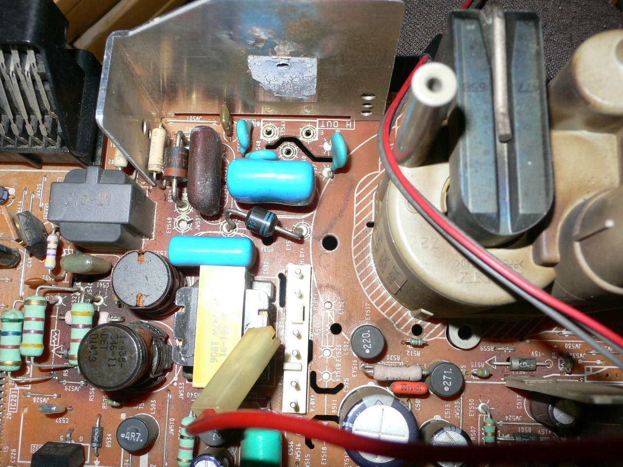

(#) mineral hozzászólása Márc 14, 2013 /
Előzmény: Felhívtam a tulajt. A Tv még nem volt megbontva. Én voltam az első aki kinyitotta. Ezzel a tranzisztorral működött 8 évet. Felteszem a rajzot. Elég érdekes a sorkimenő kapcsolás technikája. (Én legalábbis nem láttam még ilyet).
Neked mi a véleményed róla? És mit rakhatok a D1557 helyére?
Rajz
A hozzászólás módosítva: Márc 14, 2013
(#) kadarist válasza mineral hozzászólására (») Márc 14, 2013 /
Ez egy teljesen hagyományos sorvégfokozat, kiegészítve a kelet-nyugat raszterkorrektor áramköreivel. Szerintem abban a tranzisztortokban nem az van, mint ami rá van írva, úgyhogy cseréld a rajzon megadott típusra.
