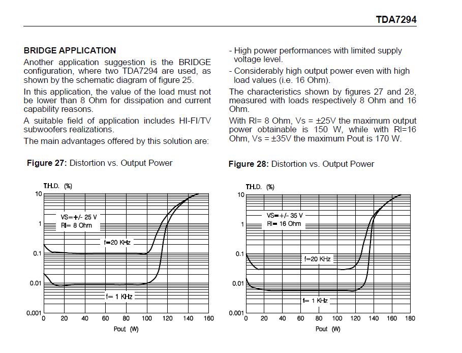

(#) carsound válasza reloop hozzászólására (») Márc 21, 2013 /
Ez alapján 150W / 8Ohm-hoz Ut = +/- 28V AC és Icsúcs = 1.55A-t számoltam. Ez így ~125W felvett teljesítmény / oldal. Összesen 250W. Tehát szinusz csúcsokban terhelné a 250W-os toroidot ténylegesen 250W-tal. Egy normális pufferrel, mi szükség zenéhez (akár klipp határán) a 250W-os toroid helyett másfélszer akkora? Vagy mit rontok el?

(#) reloop válasza carsound hozzászólására (») Márc 21, 2013 /
Gondold újra a következők alapján: a felvett teljesítmény egy része a hangszóra kerül, mondjuk 100W. Másik része az erősítő szerény hatásfoka miatt hővé alakul, ez példánkban 80W körüli. Mindezt győzni kell a tápnak.
A tápod csúcstól-csúcsig 56V.
Nézzük a híd egyik felét. Ennek a terhelése a hangszóró impedancia fele, azaz 4 ohm.
A hídfél várható teljesítménye: 62,7W. A teljes híd 8 ohm-on valóban 125W-ot ad le.
A félhíd áramfelvétele: 2A (az 1,55 nem tudom hogyan jött ki), teljesítmény igénye: 62,7V*2A=125W. Ehhez adjuk hozzá a híd másik felét, kapunk 250W-ot. Sztereó kivitel esetén ez kell még kettővel szorozni.
Erőlejes igénybevétel (bulizás) esetén 500W-os tápra lesz szükséged. Ha nem kell számolni túlvezérléssel, és figyelembe vesszük, hogy a zenei jel változó intenzitású akkor ebből lehet némi engedményt tenni.
Alkotó kolléga két csatornáról, vagy egy hídról írt.

(#) reloop válasza carsound hozzászólására (») Márc 22, 2013 /
Értem a problémádat. Gondolod a híd másik fele szerelemből fog dolgozni? A híd két felének áramfelvétele hogyne adódna össze.
A +/-39V táppal nem fogod átlépni az IC hőleadási korlátját? Kukkants bele az adatlapba, mit ajánl hídkapcsoláshoz. Ezt láttad már?
