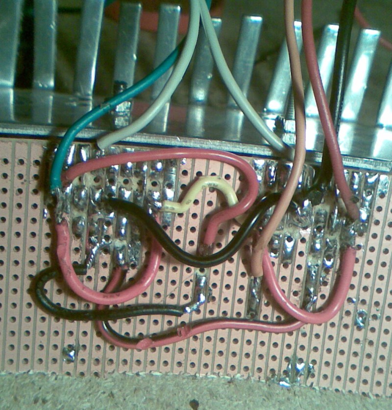

tessék (ezek után elvárok valami véleményt! ).
azért görbe a nyák, mert nagyítóval fényképeztem

Vélemény:
Kezdetnek nem rosz. Tényleg minimalista stílus. Majd ha bedobozoltad szépen és komplett, tegyél fel képeket.

(#) Peti_85 válasza Kovidivi hozzászólására (») Nov 10, 2007 /
Az igen!
CSak kíváncsi voltam, hogy hogy lehet ezt kihozni próbapanelon... Egész ügyes.
Amúgy ha nem mondod , hogy nagyítóval van, akkor csodálkoztam is volna, hogy miért ilyen "görbe"

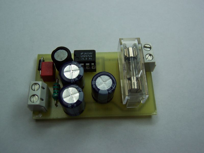

(#) miklosch hozzászólása Nov 11, 2007 /

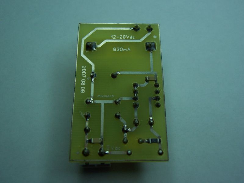

Most találtam pár képet a pár hónapja elkészített áramköreimről. Az egyik egy labortáp, a másik egy 5V-os kapcsolóüzemű táp.
(#) Gery válasza miklosch hozzászólására (») Nov 11, 2007 /
SZépen néz ki Pláne az a multiméter! Mien multi az?
(#) miklosch válasza Gery hozzászólására (») Nov 11, 2007 /
Az egy UNI-T UT70B.
Elég zsír lehet Amúgy most nézem hogy a labortápod még hőmérsékletet is jelez? A dobozolást is te csináltad mert nagyon jó lett?

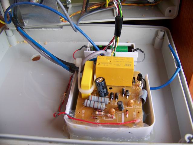

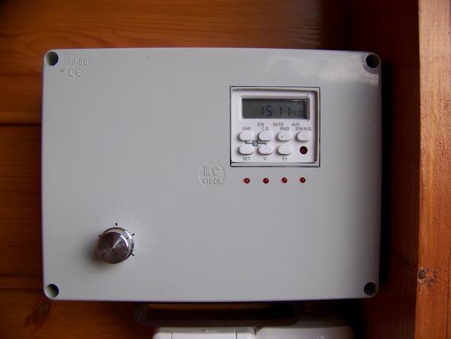

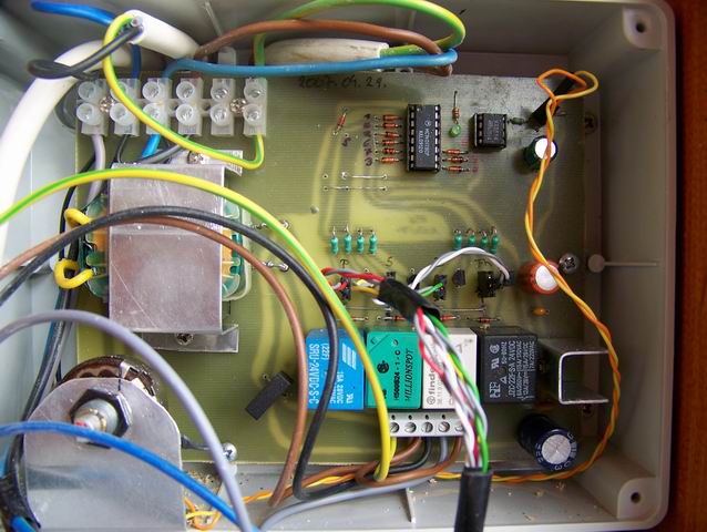

Eléggé sok minden kifutott a kezeim közül, de hirtelen most ezt a két dolgot tudtam doksizni.
az egyik a lustaságomnak volt köszönhető. Kezdődött úgy, hogy füvesítettem. No igen, de azt öntözni is kell. Egy régi házivízműből kiszuperáltam a szivattyút, majd tömlővel a kívánt helyen felállítottam egy locsoló fejet.
Igen ám, de az kb a 2bar nyomással 3 m -es kört locsolt és vége. Semmi baj, gondoltam, ráteszek két locsoló fejet. No ekkor már kb 1 m-es köreim voltak belocsolva..., igaz 3. Pipa lettem. Hát én nem fogom azt az egy fejet pakolgatni...veszek egy vezérlőt...aha 40-60e Ft, jó akkor csinálok egyett. A lényeg: Egy időzítő, mely a beállított kb 3 percenként léptet egyet. Igen-igen, mágnes szelep is kellett, mindenki a toro-t javasolta. 24VAC és tutti. Nos a léptetőm a szelepeket nyitogatja (mindíg csak egyet) zárogatja a megfelelő ütemben, mint egy lassú futófény. Így letelepítettem kezdetnek 4 fejet, beleépítettem egy"dugalzatos" timer-t és gyönyörő a gyepem.
Íme:

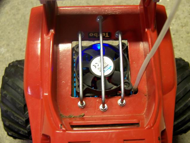

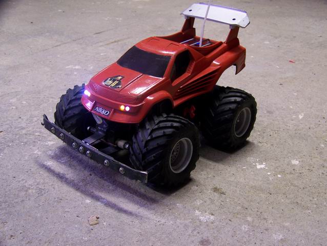

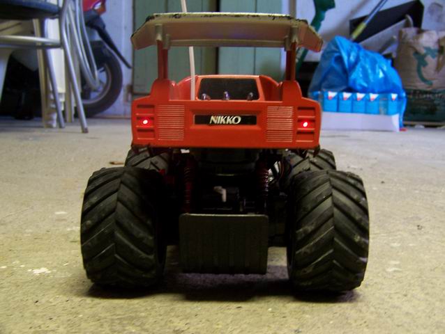

Nos a másik művem az1986-os NIKKO BIGFOOT, melyről már a 27MHz es autók rovatban írtam.

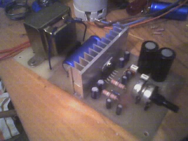

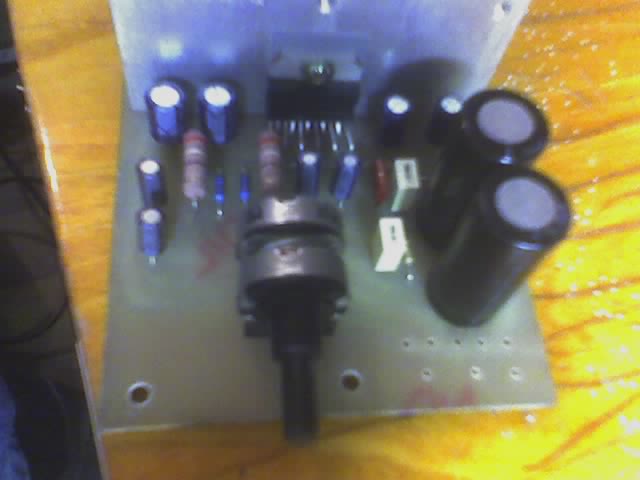

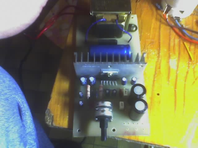

Ma délutánn készült el a füleserősítőnek valóm.
Története:
Egy régi fellángolásból maradt egy tda2005-ös ic-m.
Na ebből is kellene valamit csinálni mondom!
Legyen egy füleserősítő.Erre uccu neki elkezdtem rajzolgatni.
A panel kézzel készült "filc rulez".Illetve egy széttermelt 19"-os monitor alkatrészeiből készült meg ami hirtelen volt itthon.
Apropó ha valaki ezzel az ic-vel építkezik vigyázzon mert az adatlapban leközölt értékekkel hatalmasat gerjed célszerű lejjeb venni az erősítését.A 3.3ohm ellenálatot szerintem 33ohm-ra kell cserélni.De mindenki kiszámolhatja a neki megfelelő erősítési mértéket amir az 1,2k/3,3ohm ad az nagyon magas.
Nekem most 1k/39ohm van de még így is nagyon érzékenyre sikeredett.Fejhallgatóra kötve tökéletes illetve kisseb hangfalat is elhajt simán.
Íme a tákolmány:
(#) maTaKee válasza O.Lee hozzászólására (») Nov 11, 2007 /
hoppá... ez a bigfoot ez nagyon jóó! :eek2:
(#) maTaKee válasza Dióda hozzászólására (») Nov 11, 2007 /
egészen korrekt az alja ahoz képest hogy rajzolva van
(#) Gery válasza Dióda hozzászólására (») Nov 11, 2007 /
Ez kézzel van rajzolva? :eek2: Akkor elég jó kézügyeséged van mert nagyon jó lett

(#) Dióda válasza Gery hozzászólására (») Nov 11, 2007 /
Egy tizenpárév utánn megy az könnyedén.
Meg kell tanulni hogyan kell kikönnyíteni a kezed és hogyan kell egybefüggően húzni a vonalakat úgy hogy közben nem szakítod meg a vonalakat.
Most fognak meglepődni eggyesek hogy legtöbbnyire kézzel rajzolom a nyákokat , akár 300W-os erősítőhöz is.Hogy miért nem tudom de én a kezemben és annak tudásában bízok a legjobban és eddig bevállt.
Ahol lehet mindig ráerősítek a rajzolatra márcsak a magam kedvére is.

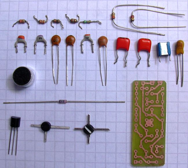

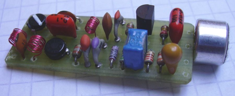

(#) beta hozzászólása Nov 12, 2007 / 1
Igaz ezt már nem most építettem, de ez a legjobban dokumentált művem: egy "vezeték nélküli mikrofon" alias poloska
A kapcsolás Skoritól van (http://skory.gylcomp.hu/), a nyákot én terveztem hozzá. A négyzetrácsos lapon jól látszanak a méretek: a nyák 40*17mm-es. Igyekeztem egyen 5mm-es raszterekkel dolgozni. Szerintem még a kézzel rajzolás sem kizárt, bár én vasalással csináltam.
Jól működik, éles bevetésen viszont még nem volt...
